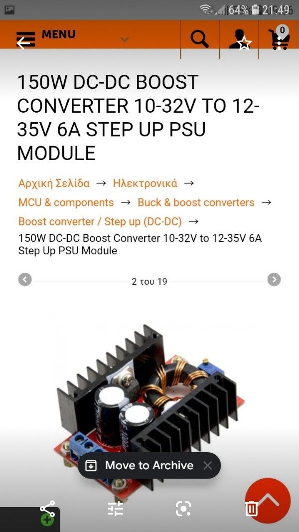

Δεδομενου οτι το ψυγειο ειναι 12V και ειναι μελετημενο γι' αυτη την δουλεια, ελεγχει την ταση τεοφοδοσιας και αν πεσει κατω απο τα 12,4 V, σταματαει, για να μην σου φαει ολη την μπαταρια και δεν εχεις μιζα.
Αυτο ειχε σαν αποτελεσμα, να μου υπολειτουργει το Vertifrigo και να μενω απο ψυξη γρηγορα.
Προμηθευτηκα λοιπον ενα DC to DC steo up Converter, ωστε να δινει συνεχως 13,8 V στο ψυγειο, ανεξαρτητα απο τι ταση λαμβανει απο την μπαταρια.
Δοκιμη εγινε σημερα με επιτυχια. Το ψυγειο εργαστηκε απο ζεστο για 8 ωρες χωρις να υπαρξει διακοπη με την μπαταρια να εχει φθασει στα 12 V ΜΕ ΦΟΡΤΙΟ. Mολις το διεκοψα η ταση της πηγε 12,23V. Εκτιμω πως αν μπορεσω να αποθηκευσω το Φ/Β καπου, το θεμα της ηλεκτρικης επαρκειας θα εχει λυθει.
Στην φωτο εικονιζεται το Converter των 6 A, εγω προμηθευτηκα των 8 A, κοστος 11 €.

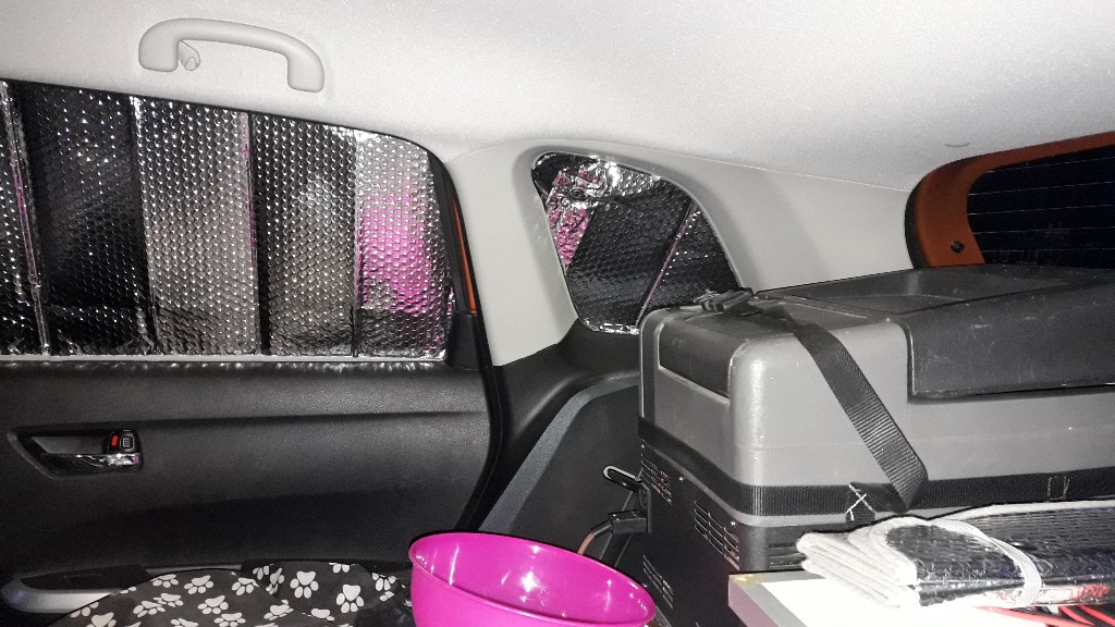

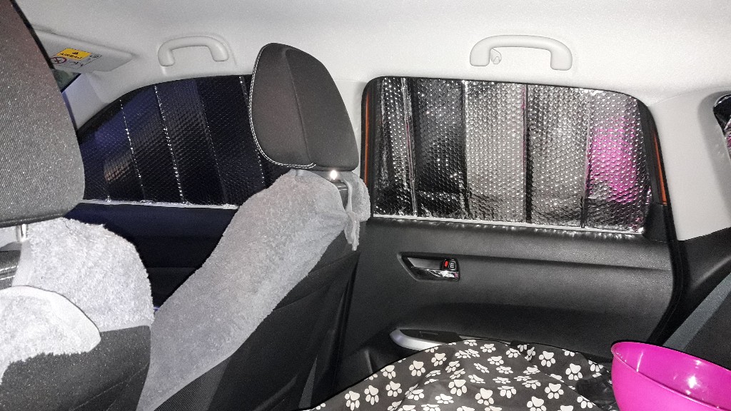

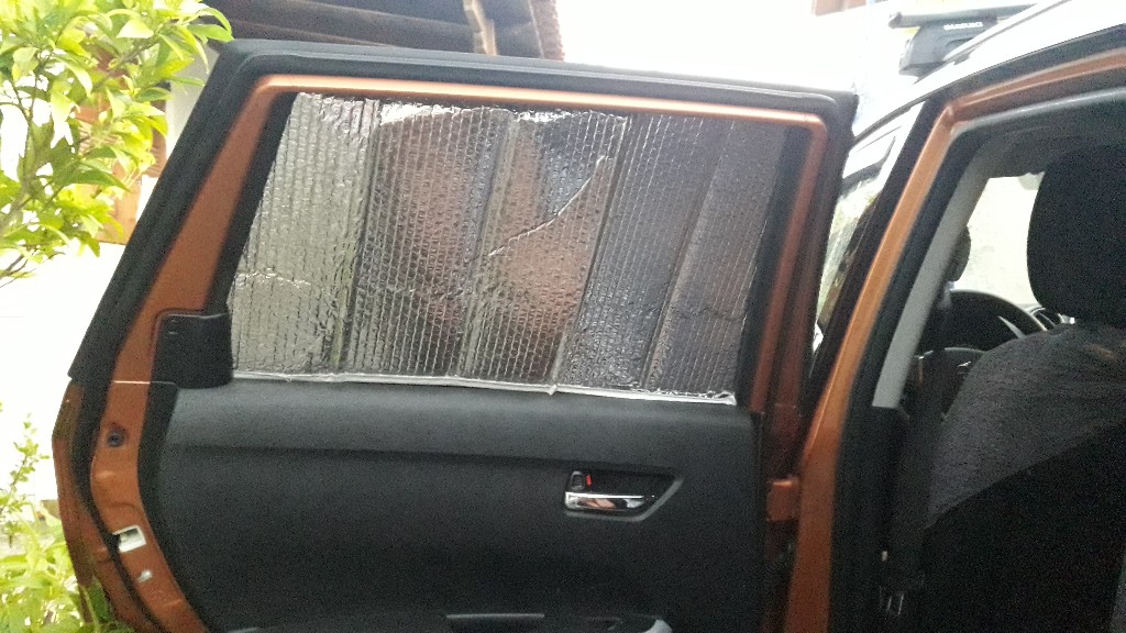

Ολα τα παραπανω υλοποιηθηκαν για καλοκαιρινες εξορμησεις. Ομως υπαρχει και το Φθινοπωρο, για να μην επεκταθω στον Χειμωνα που σιγουρα τα πραγματα δυσκολευουν μεχρις ματαιωσεως.
Ενα βασικο σημειο που χρηζει προσοχης, ειναι το θεμα της θερμομονωσης, κυριως των γυαλινων εκτεθειμενων επιφανειων.
Ο μοναδικος (σχεδον) τροπος, ειναι η παρεμβολη εγκλωβισμενου αερα ανεμεσα στο κρυσταλλο και στο εσωτερικο του αυυοκινητου.
Υπαρχουν ετοιμα για τα αυτοκινουμενα, αλλα δεν υπαρχει ΤΙΠΟΤΑ για εμας.
Ετσι, αγορασαμε απ το Jumbo αυτα τα ασημι μονωτικα που τοποθετουνται συνηθως με βεντουζιτσες μεσα απ τα παρμπριζ, και η Ρενα με την βοηθεια των δικων μου κουπιων, (βλεπε χεριων), που τα συγκρατουσα ακινητα σε καθε κρυσταλλο, τα εκοψε στις σωστες διαστασεις, ωστε να φρακαρουν στο κενο.
Τωρα, το μελλον θα δειξει αν η δουλεια εγινε σωστη, η αν τζαμπα παιδευτηκαμε.
Ισως ο nidi εχει καποια εμπειρια στο θεμα.

Δημοσίευσηαπό nidi » Κυρ Αύγ 11, 2019 8:14 am
Ναι θα δεις μία μικρή διαφορά η οποία σε συνδυασμό με φιμέ κρύσταλλα θα είναι ακόμα πιο αποτελεσματική.
Εγώ είχα χρησιμοποιήσει αυτό το υλικό: TEKNOTHERM ALUFLEX (polyethylene with aluminium foil 10mm) κόβωντας πατρόν από χαρτόνι και εφαρμόζωντας με βεντούζες. Νομίζω κάπου έχω ανεβάσει φώτο.

batfalcon έγραψε: Εκτιμω πως αν μπορεσω να αποθηκευσω το Φ/Β καπου, το θεμα της ηλεκτρικης επαρκειας θα εχει λυθει.
Επειδή το έψαξα πολύ το θέμα, τα πάνελς πρέπει να είναι πολύ μεγάλα για να πεις ότι σου φορτίζουν πλήρως την μπαταρία, η οποία κάθε μέρα ξελιγώνεται και πάει λέγοντας. Υπολόγισε ότι τις ώρες με την ηλιοφάνεια, το ψυγείο τραβάει πιο πολύ! Έκανα μελέτη σχεδόν 2 χρόνια για να βρω τον ιδανικό συνδυασμό και πάλι δεν απέφυγα να ψήνεται το αμάξι κάτω απτον ήλιο με αντίτιμο όμως πραγματικά παγωμένες μπύρες!!!

Νικο αυτο το υλικο με το αλουμινοχαρτο ειναι ευκαμπτο, η πρεπει να αποθηκευονται ατοφια τα κομματια;

batfalcon έγραψε:Νικο αυτο το υλικο με το αλουμινοχαρτο ειναι ευκαμπτο, η πρεπει να αποθηκευονται ατοφια τα κομματια;
10mm δεν το λες και πολυ εύκαμπτο. Και σίγουρα αυτό που έχεις βάλει είναι πιο εύκπαμπτο από αυτό που είχα. Πάντως εγώ τα είχα μόνιμα στα πίσω παράθυρα και μόνο τα οδηγού-συνοδηγού έβαζα έβγαζα (τα οποία "αποθήκευα" κάθετα, όχι ρολά)

Μια ερώτηση σχετικά με τα φ/β, μιας και δεν τα υπολόγισα καλά όπως φάνηκε στην πράξη..
Στο ψυγείου έχει κατανάλωση 45w, σύμφωνα με το σκεπτικό σας και με βάση τις πρακτικά λίγες ώρες ωφέλιμης ηλιοφάνειας, θα πρέπει να έχω 90w πάνελ.
Τα 90w ειναι τα ελάχιστα; πια θα ήταν τα ιδανικά;
Σχετικά με το dc-dc boost converter, ουσιαστικά σου κρατάει λιγο ανεβασμένα τα volt για να μην σου κόβει το ψυγείο; ..δεν έχει πρόβλημα να σου χαλάσει την μπαταρία μιας και θα κατεβαίνει (εαν κατάλαβα καλά) αρκετά πιο κάτω απο τα 10.5v όταν το ψυγείο είναι σε λειτουργία;
Δημοσιεύσεις: 5411
Re: Micro Camper Suzuki NV
Δημοσίευσηαπό batfalcon » Δευτ Αύγ 12, 2019 1:17 pm
Αντωνη, δεν δουλευουν μονα τους ανεξελεκτα. Οντως αν αφησω το ψυγειο να δουλευει συνεχως, χωρις φορτιση, ΝΑΙ θα την ξελιγωσει την μπαταρια, αφου το cinverter θα δινει συνεχως μεχρις εξαντλησεως. Υποτιθεται πως ειμαι κοντα, εχω τον νου μου και γι αυτο θελω ισχυρο Φ/Β ωστε να μπορει να δινει την απαιτουμενη ισχυ και να δουλευει το ψυγειο απ αυτο, οχι απ την μπαταρια. Ετσι η μπαταρια θα μπορει να δωσει για τις βραδυνες ωρες χωρις κινδυνο πληρους εκφορτισης.

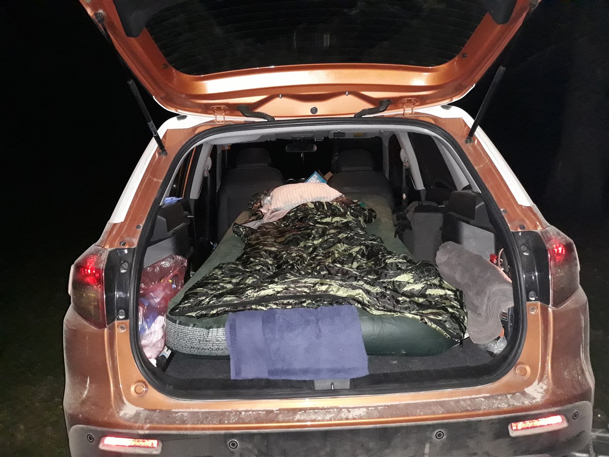

Ένα σχόλιο, μετά το "τεστ ντράιβ" των 7 διανυκτερεύσεων της διάσχισης.
Ύπνος τέλειος, εύκολο μπες-βγες από τις πίσω πόρτες, μεγάλοι χώροι αποθήκευσης συμπράκαλων στα πόδια των πίσω καθισμάτων, στα μπροστινά καθίσνματα και στα πλαϊνά του στρώματος (ανάμεσα στρώμα και πίσω πόρτες).
Τέλειο αξεσουάρ η σίτα των πίσω παραθύρων, που επιτρέπει το άνοιγμα κλείσιμο των τζαμιών κατά βούληση.
Απαραίτητο αξεσουάρ, που δεν είχα, η τρόμπα για φούσκωμα στρώματος, που βγάζει μεγάλη παροχή αλλά όχι πίεση και φουσκώνει το στρώμα σε 1 μόλις λεπτό.
Η τρόμπα για τα λάστιχα, βγάζει μεγάλη πίεση, αλλά μικρή παροχή και φουσκώνει το ίδιο στρώμα σε 10 λεπτά.

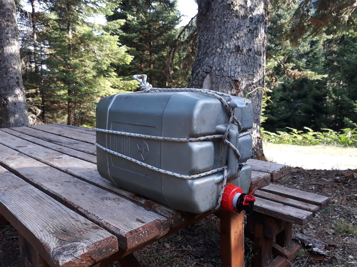

Και μία μετατροπή - πατέντα, με βρυσάκι από χάρτινη συσκευασία κρασιού :lol:
Το στήσιμο - ξεστήσιμο σε χρόνο dt :clap: :clap: :clap: (Δεν χρειάζεται τέλειο ξεφούσκωμα, ίσα - ίσα να διπλώσει)
