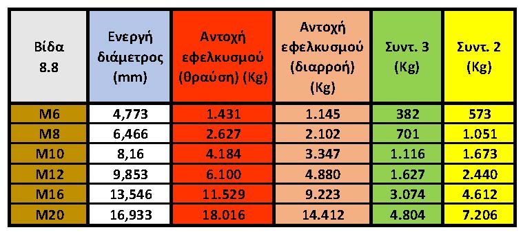

Νικόλα, όταν έχεις μιά αλυσίδα, δεν έχει νόημα να ενισχύεις ένα κρίκο, πολύ περισσότερο από την αντοχή των άλλων κρίκων.
Η αντοχή της ντίζας Μ20 - 8.8, είναι αρκετά πάνω από την απαιτούμενη αντοχή...
(κοντά στους 10 τόνους με συντελεστή ασφαλείας 3, και οι δύο μαζί!!!)
Εφελκυσμός βίδας.jpg (66.99 KiB) 3887 προβολές

Κατασκευάστηκαν στον τόρνο 2 μούφες με θηλυκά σπειρώματα Μ20, με εξωτερική διάμετρο 35 χιλιοστά και στηρίχτηκαν στα ράμφη, χωρίς κολλήματα, αλλά με αντικατάσταση των 4 βιδών Μ8 σε κάθε ράμφος, με 4 ντίζες Μ10 - 8.8 σε κάθε ράμφος (αντοχή κάθε ντίζας Μ10 - 8,8 από το πινακάκι πιό πάνω 1.100 κιλά)
