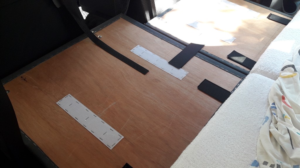

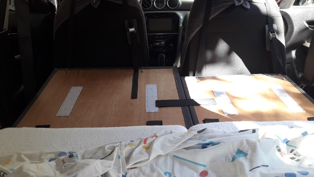

Δημοσίευσηαπό batfalcon » Κυρ Ιούλ 21, 2019 6:48 pm
Τα δυο πισω κομματια δεν χρειαζονται φωτογραφιες, μενουν σταθερα.
Αυτα τα δυο μπροστινα που μετακινουνται εχουν σημασια.
Εδω διακρινονται καποια μαυρα και καποια ασπρα velcro.
Τα μαυρα ειναι για να "δενουν" τα ξυλα μεταξυ τους, ωστε να εχουμε ενα ενιαιο συνολο και τα ασπρα για να σταθεροποιουνται τα μαξιλαρια - στρωμα.

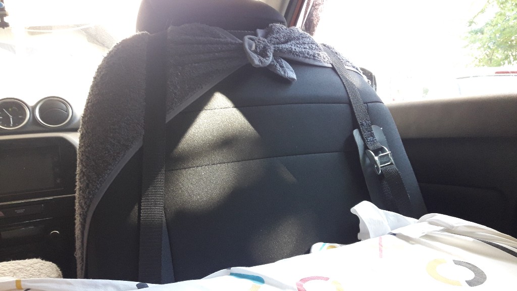

Δημοσίευσηαπό batfalcon » Κυρ Ιούλ 21, 2019 6:51 pm
Η αναρτηση των κοντρα πλακε απο τα εμπρος καθισματα, γινεται με αυτη την μεθοδο.
Προσεξτε οτι οπου υπαρχει πιθανη τριβη, υπαρχει καλυμμα με hypalon neopren για να μην εχουμε φθορες. Το ιδιο και σε ολη την περιμετρο ολων τω ξυλων οπως φαινεται πιο πανω.

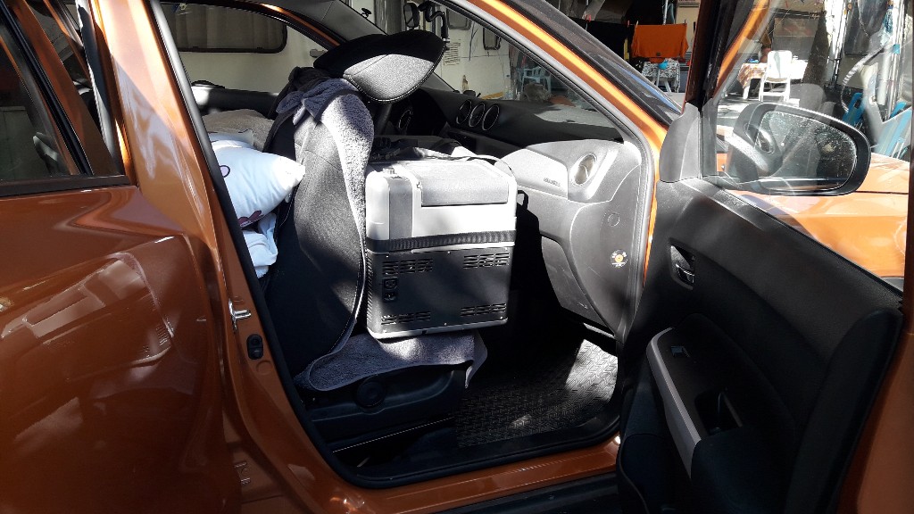

Δημοσίευσηαπό batfalcon » Κυρ Ιούλ 21, 2019 6:54 pm
Το ψυγειο στο εμπρος καθισμα.
Ρευμα παιρνει απο την 2η μπαταρια που ειναι ακριβως απο κατω του.
