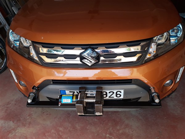

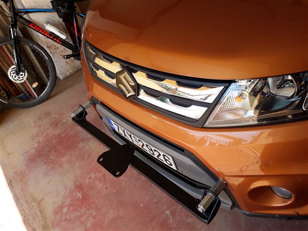

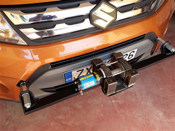

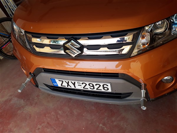

Το project,...
άρχισε να παίρνει σάρκα και οστά!
Παρά τις συνεχείς καθυστερήσεις, από κάτι ενοχλητικούς τύπους (βλ. Βωβούσα, Βαρδούσια, Βόλος κλπ) :lol: :lol: :lol: , έχουμε φτάσει σε αυτά τα στάδια...
...και προχωράμε ακάθεκτοι! (η συνέχεια μετά τα τσιπουράκια του Βόλου!) :lol: :lol: :lol:

Α, πολύ ωραία, να σου πω την αλήθεια στην αρχή μου φάνηκε Photoshop γιατί η βίδες
μοιάζουν σαν αυτές που βάζουμε στην motherboard για να πιάσει στο κουτί χαχαχαχα

Ίδιες είναι :lol: :lol: :lol: ...αλλά από χάλυβα 8.8, Μ20 (διαμέτρου 20 χιλ., με αντοχή εφελκυσμού 4,8 τόνους, με συντελεστή ασφαλείας 3 !!!) :D

Ωραίο για κάτι εύκολο.. Πόσες lbs έχει ο εργάτης; 6000lbs;
Tony Louk έγραψε: ...με αντοχή εφελκυσμού 4,8 τόνους, με συντελεστή ασφαλείας 3 !!!) :D
Έχετε τον νού σου στην εφαρμογή κρουστικών φορτίων τα οποία θεωρούνται σχεδόν 4 φορές μεγαλύτερα απο αυτά που εφαρμόζονται ομαλά..
Επίσης πρέπει να λάβεις υπόψη σου οτι στις χαμηλές θερμοκρασίες (που λογικά θα τον χρειαστείς) η αντοχή σε κρουστικά φορτία μπορεί να μειωθεί δραματικά..

Antonioz έγραψε:Ωραίο για κάτι εύκολο.. Πόσες lbs έχει ο εργάτης; 6000lbs;
Ο παρών εργάτης επιλέχτηκε με βάση το μέγιστο ρεύμα που τραβάει (100Α) που είναι μικρότερο ή ίσο με το ρεύμα που βγάζει το Δυναμό.
Οι φίλοι μας οι τσιν τσον τον δίνουν για 4000 lbs.
Θα δούμε πόσο και αν αντέξει με τις ενισχύσεις και αναβαθμίσεις που του κάνω.
Πάντως αν βγάλει 1500 κιλά, που με 1 τροχαλία διπλασιάζεται, είναι αρκετό για το NV που είναι γύρω στα 1300 κιλά.
Έχω καβάτζα επιπλέον 2 τροχαλίες που στην ανάγκη δίνουν συνολικά 6000 κιλά.

Αν εξαιρέσεις τον χώρο που θα σου πιάνει η βάση και ο εργάτης στο πορτ-παγκάζ είναι πολύ καλή λύση για να ξεσκαλώσει κάπου ελαφριά.
