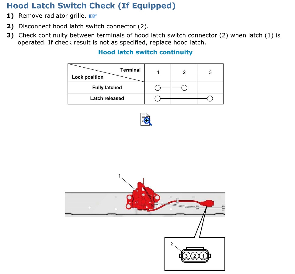

tzem έγραψε:Να ρωτήσω πως έχει γίνει η απενεργοποίηση του start-stop??
Το έχεις κάνει μόνιμα? Χωρίς να πατάς το κουμπί??
Ναι έχει γίνει μόνιμα, χωρίς να πατάς κουμπί, ΔΩΡΕΑΝ !!! και .... επανέρχεται απλά με την αντίστροφη διαδικασία!
Ξεκουμπώνεις το βύσμα στο διακοπτάκι του καπό, και βραχυκυκλώνεις με λεπτό συρματάκι του ακροδέκτες 1 & 3 στο μέρος της κλέμας προς την αντίθετη πλευρά από το διακοπτάκι (βλ. φωτό)
Λειτουργεί τέλεια, χωρίς κανένα alarm ή άλλο πρόβλημα, τα τελευταία 2 χρόνια...

Καλησπέρα.το καλώδιο απο το διακοπτάκι του καπο πάει στον αρνητικό πόλο της μπαταριας;και το διακοπτάκι του καπό βρίσκεται ακριβώς εκεί που κλειδώνει το καπο;στο μάνταλο;

Δημοσίευσηαπό Tony Louk » Κυρ Δεκ 25, 2022 2:53 am
Δεν ξέρω πού πάει το καλώδιο!
Δεν καταλαβαίνω γιατί σε ενδιαφέρει αυτό.
Το διακοπτάκι είναι δίπλα στο μάνταλο στο κέντρο του καπό.
