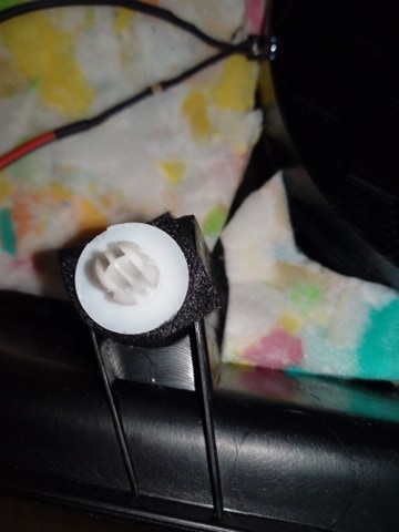

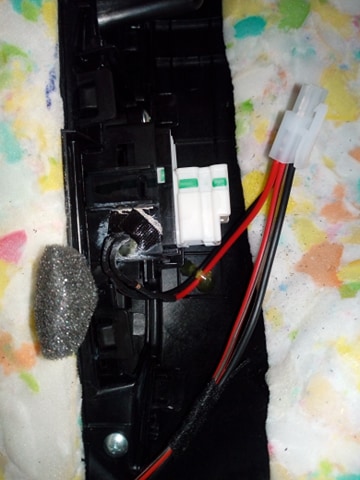

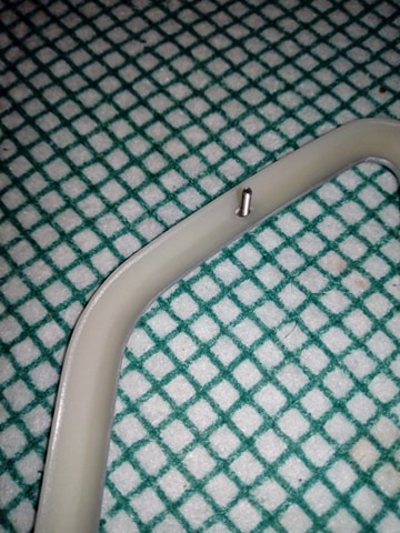

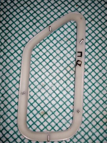

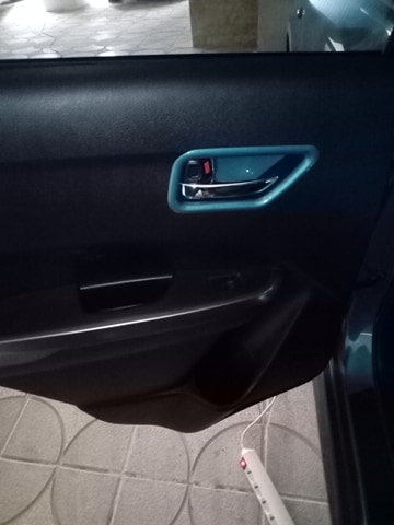

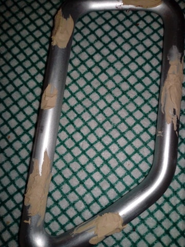

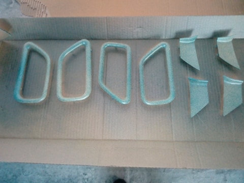

Ναι, προκειται για τις γνωστες κινεζιες με την ταινια διπλης οψης που φυσικα δεν κολλαει.Οποτε μιας κι οι πορτες ειναι εντελως ακαλαισθητες αποφασισα να τα τροποποιησω λιγο και να τα εγκαταστησω με ενα πιο σταθερο τροπο αφου τα βαψω στοχρωμα του αυτοκινητου.

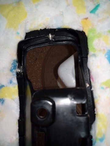

Η διαδικασια απλη, με ενα ντρεμελ εσκαψα το πλαστικο που εχει αρκετο παχος ωστε να χωρεσει στην τρυπα βιδακι πολυ ψιλο (2χιλιοστα παχος)με μικρο κεφαλι το οποιο κολλησα με ισχυρη κολλα δυο συστατικων ωστε να σταθεροποιηθει.Η διαδικασια μετα απλη, στοκαρισμα να κλεισουν οι τρυπες και βαφη.Ανοιχτηκαν αντιστοιχες ψιλες τρυπουλες στην ταπετσαρια οποτε κ βιδωσαν με ψιλο παξιμαδακι απο πισω.

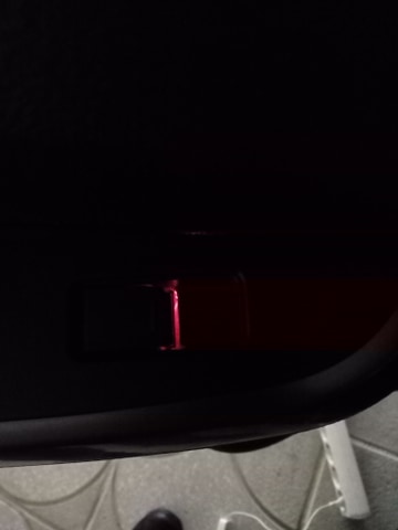

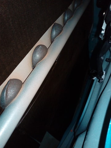

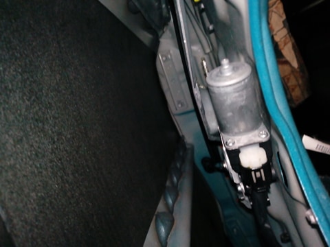

Επι τη ευκαιρια εκανα και μια μονωση στο πλαστικο πανελ της πορτας με αφρωδες ηχομονωτικο υλικο που δεν τριβεται παχους 5χιλιοστων οπως επισης και με υλικο τυπου Dynamat σε ολη τη λαμαρινα της πορτας...το αποτελεσμα?ηχος κλεισιματος και αισθηση στιβαροτητας πορτας επιπεδου γερμανικου αυτοκινητου.Επισης σταθεροποιησα ολα τα πλαστικα κουμπωματα της πορτας με φλναντζα υφασματινης ταινιας καλωδιων για να μην τριξει στο μελλον οτιδηποτε.Οταν κανω ολες τις πορτες θα εχω αποψη για το αν εγινε πιο ησυχο μεσα.Τελος κ επειδη το διαχρονικα αθλιο μυαλο του σχεδιαστη του αυτοκινητου (και τα προηγουμενα βιταρα ηταν ετσι) που αποφασισε οτι δεν πρεπει να βλεπεις τους διακοπτες των παραθυρων το βραδυ με εκανε να σφηνωσω ενα λεντακι εκει μεσα ωστε να μην ψαχνουμε στα τυφλα.

Τα ασημι στις πορτες θα γινουν στο χρωμα του αυτοκινητου ωστε να εχουν ομοιομορφια.Τα ασημι στο ταμπλω θα μεινουν ως εχουν.Πηγαινα για καρμπον λουκ αλλα δν εβγαινε ο λογαριασμος!
