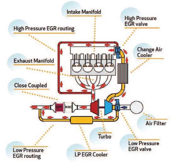

Mastoras78 έγραψε:Για αρχή εντοπίσαμε ότι "έσπασε" η τουρμπίνα. Έχει λυθεί το αμάξι μπροστά. Πέρασαν λάδια σε intercooler και στην εισαγωγή στο καπάκι.
NV engine EGR Valves.jpg (94.47 KiB) 5256 προβολές
Με βάση τη νέα ενημέρωση, και το alarm περί EGR που σου έβγαλε αρχικά, πιστεύω ότι το πρόβλημα είναι πιθανότερο να ξεκίνησε από την EGR χαμηλής πίεσης.
Καλό ξεμπέρδεμα Φον!
