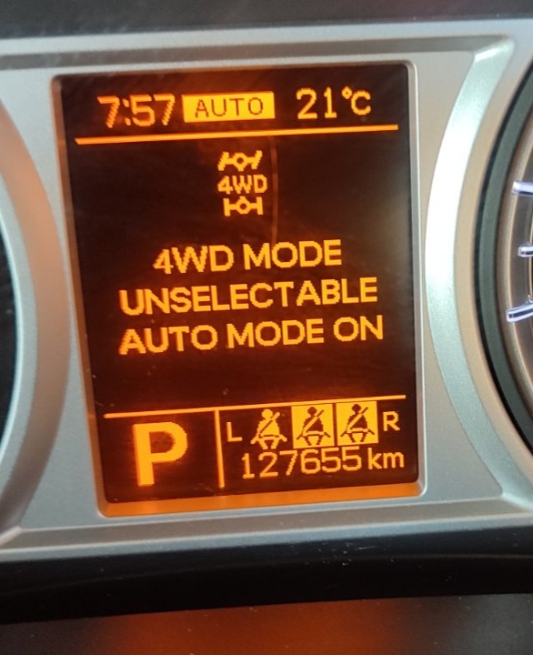

Δημοσίευσηαπό Anicolaou » Τρί Οκτ 17, 2023 3:57 pm
Το αυτοκίνητο ενός φίλου πετρέλαιο το 2017. Παρουσιάζει αυτό το πρόβλημα.
Όταν το αυτοκίνητο είναι κρύο δηλαδή όταν στάθμευση για πολύ ώρα η όπισθεν δεν μπαίνει και πρέπει να κατέβει από το αυτοκίνητο αρκετές φορές να το κλειδώσει και να το ξεκλειδώσει για να λειτουργήσει.
Η αντιπροσωπεία του είπε χρειάζεται εγκέφαλο του κιβωτίου ταχυτήτων.
Γνωρίζεται κάτι:

Δημοσίευσηαπό Tony Louk » Παρ Δεκ 01, 2023 4:28 pm
Τώρα το είδα και θα κάνω τον .... μετά Χριστόν προφήτη!
Το μήνυμα αυτό βγαίνει μετά από ζόρισμα και υπερθέρμανση.
Μόλις κρυώσει φεύγει και όλα ΟΚ.
Όση ώρα είναι αναμμένο, για λόγους αυτοπροστασίας, μπαίνει μόνο AUTO (όχι SPORT, SNOW, LOCK) και σε αυτόματο, (όπως του φίλου και στο δικό μου) μπαίνει μόνο δευτέρα, τετάρτη και έκτη. Δεν μπαίνουν οι άλλες ταχύτητες ούτε και όπισθεν.
Σαν προφανή διάγνωση προβλήματος (θα το έψαχνα πρώτα απ' όλα), θα έλεγα ότι φταίει ο θερμοστάτης, που δίνει την ένδειξη στον εγκέφαλο.

Δημοσίευσηαπό Anicolaou » Σάβ Δεκ 02, 2023 6:29 pm
Του φίλου μου το παρουσίαζε αυτό το πρόβλημα όταν ήταν κρύο. Ακόμη και στο πρώτο ξεκίνημα το πρωί.

Δημοσίευσηαπό Tony Louk » Σάβ Δεκ 02, 2023 6:31 pm
Γιαυτό λέω ότι το πρόβλημα είναι μάλλον στο θερμοστάτη - αισθητήριο θερμοκρασίας (διαβάζει ψηλή θερμοκρασία όταν είναι κρύο)
