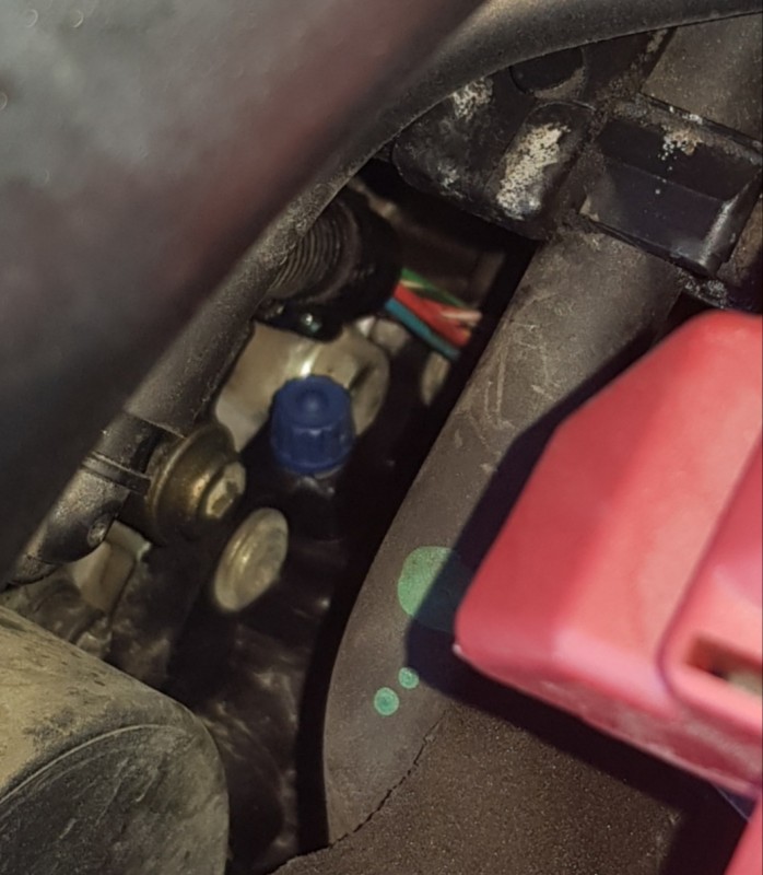

Δημοσίευσηαπό Anicolaou » Τετ Φεβ 15, 2023 6:16 pm
Το αυτοκίνητο μου χάνει νερό από αυτό το μπλε καπάκι. Γνωρίζουμε το όνομα και που μπορώ να το βρω στο διαδίκτυο; Ευχαριστώ

Δημοσίευσηαπό panagiotis1981 » Τετ Φεβ 15, 2023 8:42 pm
Μοιαζει με καπακι εξαερωσης του συστηματος ψυξης τουκινητηρα.
"air ventilation plug"

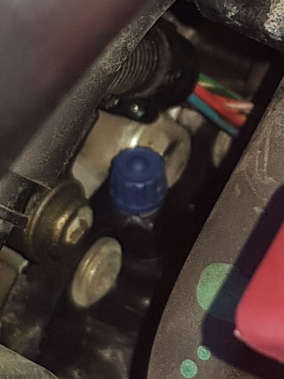

Δημοσίευσηαπό Anicolaou » Τετ Φεβ 15, 2023 9:46 pm
Ακόμη μια φωτογραφία. Μπορεί να βοηθήσει περισσότερο γιατί φαίνεται που βρίσκεται το εξάρτημα Panagiotis 1981 πιστεύω είσαι ορθός. . Γνωρίζουμε που μπορούμε να βρούμε μόνο το καπακάκι,

Re: Ονομασία εξαρτήματος
Δημοσίευσηαπό Anicolaou » Τετ Φεβ 15, 2023 9:52 pm
Μιλώντας με τον μηχανικό μέσα στο καπάκι πρέπει να έχει κι ένα δακτύλιο που σφραγίζει. Αυτό το καπακάκι με τον δακτύλιο στην Κύπρο δεν υπάρχει.

Δημοσίευσηαπό Γιάννης Ποριχης » Τετ Φεβ 15, 2023 10:27 pm
Κάποια αυτοκίνητα έχουν μεταλλικά καπάκια βαλβίδων με λάστιχο εσωτερικά , στις ζάντες .
Όπως BMW .MERSENTES ...... Δοκίμασε τέτοιο καπάκι αν βρεις .πρέπει να είναι το ίδιο σπείρωμα .

Δημοσίευσηαπό costas66 » Πέμ Φεβ 16, 2023 9:26 am
Υπάρχουν καταστήματα που ασχολούνται αποκλειστικά με τα συστήματα ψύξης των οχημάτων. Σίγουρα αυτοί έχουν. Δεν είναι κάτι αποκλειστικά για το αυτοκίνητό σου, μιας και τα συγκεκριμένα εξαρτήματα είναι κοινά για όλα τα αυτοκίνητα (universal).

Δημοσίευσηαπό Anicolaou » Πέμ Φεβ 16, 2023 11:14 am
Ευχαριστώ για το ενδιαφέρον. Κατοικώ Λευκωσία. Ο μηχανικός μίλησε και με άλλες αντιπροσωπείες όπως Peugeot. Δεν έχουν. Μου έβαλε μεταχειρισμένο και λίγο μάστιχο και το έφτιαξε. Όμως θα ήθελα να βρω καινούργιο.

Δημοσίευσηαπό Anicolaou » Τετ Φεβ 22, 2023 9:37 am
Καλημέρα στην ομάδα. Ο μηχανικός μου έχει λύση το πρόβλημα όμως θα επικοινωνήσω με τον Χρήστο για να πάρω καινούργιο. Ο μηχανικός μου έβαλε μεταχειρισμένο.
