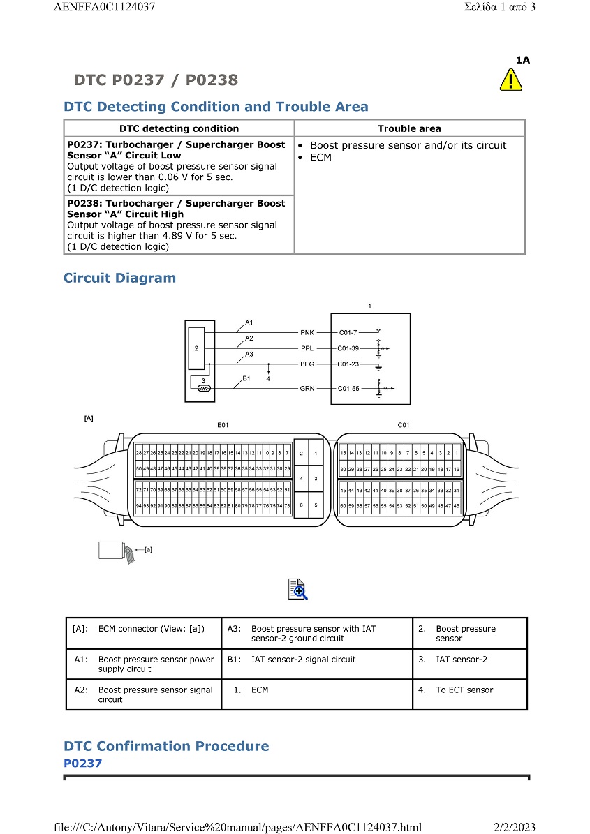

Σπύρο δεν έχει γραφτεί κάτι παρόμοιο εδώ μέσα.
Προσωπικά, για τέτοιου τύπου προβλήματα, δεν θα εμπιστευόμουν κανένα εκτός αντιπροσωπίας, όπου δίνουν και εγγύηση επισκευής και ανταλλακτικού.
Το ανταλλακτικό πληρώθηκε τελικά???
Πάντως με τον κωδικό που λες, εγώ βλέπω κάτι άλλο...
