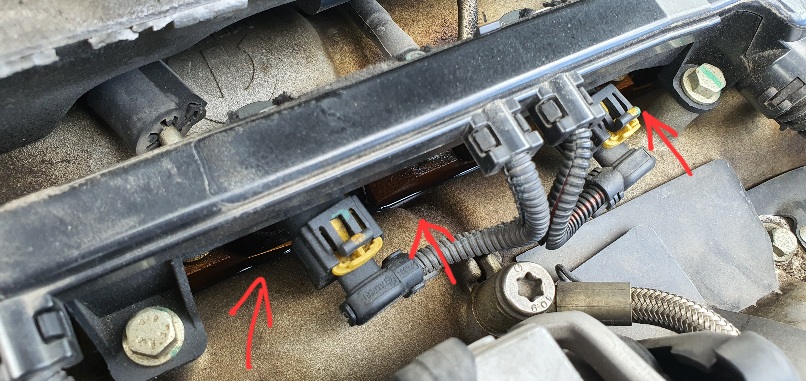

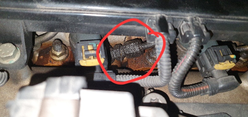

Μια απ' τα ίδια σήμερα.
Καπνοί από τη μηχανή μετά από 10' οδήγηση σε ανηφόρα.
Στην κορυφή της μηχανής λιμνάζουν λάδια άρα κάτι διαρροή πρέπει να υπάρχει. Έτυχε και σε ΣΚ που είναι όλα κλειστά....
Edit: πετρέλαιο είναι. Μάλλον χάνει η εισαγωγή του μπεκ.
Πετρέλαιο που λιμνάζει
Μάλλον από εδώ χάνει
Επειδή είμαι ταξίδι και αύριο πρέπει να γυρίσω (450χλμ), θα προσπαθήσω το πρωί να το σφίξω λίγο αλλά το ερώτημα είναι αν μπορώ να ταξιδέψω ή υπάρχει κίνδυνος να πάρει καμιά φωτιά με τη θερμοκρασία που θα σηκώσει στην εθνική?

Δημοσίευσηαπό stelios8ess » Σάβ Φεβ 12, 2022 9:51 pm
Εγώ δεν θα το πείραζα, μπορεί να γίνει χειρότερο και έχεις ταξίδι.
Θα μάζευα το πετρέλαιο με ένα πανί και με ένα κατσαβίδι θα το έσπρωχνα στις μικρές κοιλότητες.
Εν ανάγκη κάνε μια στάση στην διάρκεια του ταξιδιού και ξανά σκούπισε το.
