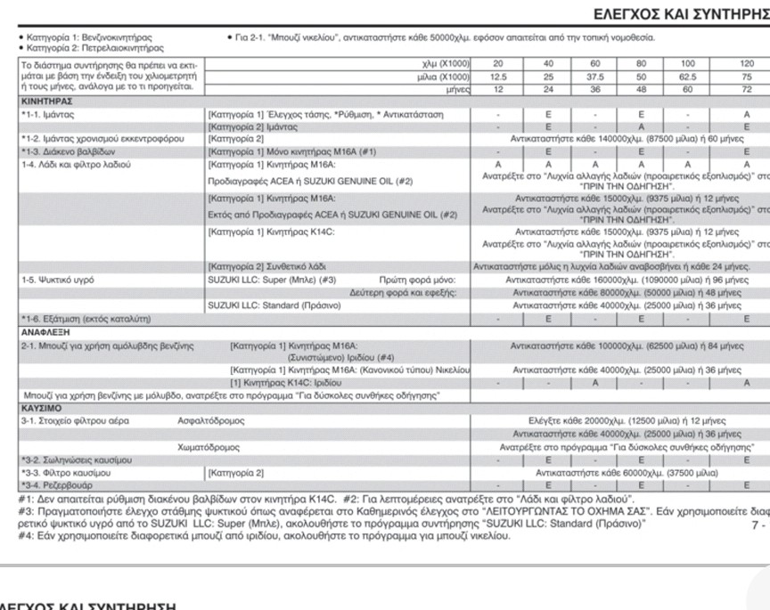

Έκανα service τον Δεκέμβρη, έχω 70Κ χλμ και 4 ετη (1.6 DDiS AllGrip) . Μου είπαν ότι στο επόμενο θα πάω για αλλαγή σε ιμάντες, θα έχω λογικά περί τα 85Κ χλμ και 5 έτη παλαιότητα.
Αυτό που με ζόριζε ήταν η τιμή, μου ανέφεραν μαζί με τα εργατικά στον Σφακ Κηφισού να ετοιμάζομαι για 900 ευρώ με τα περισσότερα να αφορούν εργατικά (υποστήριξαν οτι
έχει πολύ ζόρικη διαδικασία το λύσιμο...)
Το έχει κάνει κάποιος άλλος και σε τι τιμή;

Εγώ έχω κάνει στα 80κ και σε ερώτηση μου για υφαντά χρονισμού μου είπαν όχι ακόμα, στα 140 κ με κόστος 500-600 €.

Βλεπουμε δυο ιμαντες για την κατηγορια 2...εναν πιυ αλλαζει στα 80χλμ ή στα 4 χρόνια, και εναν ιμαντα πιυ αλλαζει στα 140!....αντε βγαλε ακρη!

Γιαυτον που αλλαζει στα 80 τους ρώτησα αλλά μου είπε ότι βλέπει στο πρόγραμμα της Suzuki ότι αλλάζουν όλοι στα 140.

Από ότι φαίνεται στο manual αλλάζει στα 140000 χλμ ή στους 60 μήνες(5 έτη).Με μια γρήγορη ματιά στο
service manual στην αναζήτηση "Timing Belt Replacement (Diesel Engine Model)" η διαδικασία είναι σκέτη
σπαζοκεφαλιά...πρέπει να λυθεί ο μισός κινητήρας,να αδειάσουν όλα τα υγρά μαζί και των κιβωτιών.
Χρειαζονται ειδικά εργαλεία για αποσυναρμολόγηση-συναρμολόγηση(τα οποία συνήθως έχουν μόνο τα
εξουσιοδοτημένα) και ποιος ξέρει τι άλλο μπορεί να βγεί κατά την διαδικασία :think:
Οπότε ντιζελάδες προετοιματείτε κάποια στιγμή ότι θα το αντιμετωπίσουμε :oops:

Αυτος που αλλαζει στα 80 τι ειναι? Προφανως κατι αλλο καθως εχει και ελεγχο σε λιγοτερα χλμ...ελεγχος νομιζω στον ιμαντα χρονισμου ειναι δυσκολος αφου θελει τοσο λυσιμο!
