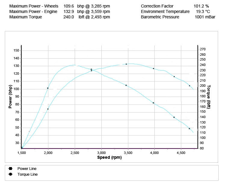

Χίλια-δυό μπορεί να είναι.... μόνο η σύγκριση των διαγραμμάτων δυναμομέτρησης πριν και μετά θα δείξει αν άλλαξε κάτι.
Όσο για τα 120hp/320nm που λες Μιχάλη δεν είναι απαραίτητο να κοπούν γιατί τα αποδίδει σε συγκεκριμένες στροφές και όχι σε όλο το εύρος και δεν είναι και λογικό γιατί τα αυτοκίνητα μας στην καθημερινή χρήση δεν αποδίδουν το max των επιδόσεων τους αλλά δουλεύουν κατά μέσο όρο σε πιο χαμηλές στροφές από αυτές που αποδίδουν το πικ. Μπορεί να μειώνει την ιπποδύναμη στα χαμηλά (πχ 1.000 - 2.500 rpm) που δουλεύει πιο πολύ το αυτοκίνητο και να την αφήνει ως έχει στα πιο ψηλά.
Επίσης όπως είπε και ο Αντώνης, μπορεί να αλλάζουν τις παραμέτρους λειτουργίας του dpf και τον τρόπο που κάνει τις αναγεννήσεις κάτι που (λογικά πάντα) δεν επηρεάζει την απόδοση.

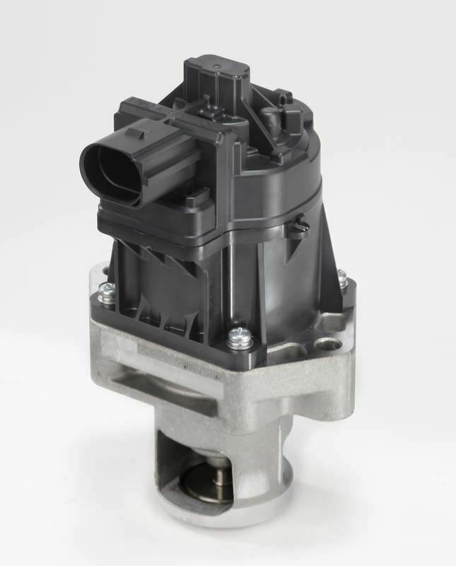

Δημοσίευσηαπό darkman » Κυρ Φεβ 21, 2021 4:57 pm
Καλησπερα λιγο που το εψαξα εχει να κανει με την βαλβίδα EGR το αμαξι μετα απο καποια ωρα λειτουργίας αλλαζουν η ρυποι και αυτο δεν το ειχαν δει στα τεστ :( η σουζι απαντησε οτι κλεινει η βαλβιδα ποιο συχνά για προστασία του κινητήρα και τον εξαρτημάτων και για να μην εχει θεμα με την απόδοση ,λογικα με το update θα γινετε ποιο συχνή χρήση της EGR για χαμηλότερους ρυπους .

Δημοσίευσηαπό stelios8ess » Κυρ Φεβ 21, 2021 9:28 pm
darkman έγραψε:λογικα με το update θα γινετε ποιο συχνή χρήση της EGR για χαμηλότερους ρυπους .
Δηλαδή θα διοχετεύονται περισσότερα καυσαέρια μέσον της πολλαπλής εισαγωγής στο χώρο καύσης.
Αυτό δεν θα έχει αλλαγή στην λειτουργία του κινητήρα :think:

Δημοσίευσηαπό darkman » Δευτ Φεβ 22, 2021 12:02 am
Στα σύγχρονα συστήματα ψεκασμού η βαλβίδα EGR, πέρα από τη μείωση εκπομπής των οξειδίων του αζώτου, συντελεί επίσης και:
στην μείωση της κατανάλωσης καυσίμου κατά την λειτουργία με μεσαία και χαμηλά φορτία. Επειδή εισάγεται καυσαέριο στην πολλαπλή εισαγωγής μετά την "πεταλούδα", γίνεται μείωση των “απωλειών πεταλούδας”. Οι απώλειες πεταλούδας, είναι απώλεια ισχύος που καταναλώνεται από τον κινητήρα για την δημιουργία υποπίεσης στην πολλαπλή εισαγωγής, όταν η πεταλούδα γκαζιού είναι κλειστή ή μερικώς κλειστή.
Στην αύξηση της γωνίας της προπορείας (αβάνς) (όσο διαρκεί η λειτουργία της EGR ). Το μίγμα είναι λιγότερο ευαίσθητο σε κρουστική καύση, άρα μπορεί να αυξηθεί η προπορεία για καλύτερη απόδοση του κινητήρα.
Με την λειτουργία της EGR, προφανώς μειώνεται η ισχύς του κινητήρα. Έτσι, η λειτουργία της ακυρώνεται ή μειώνεται στις παρακάτω καταστάσεις λειτουργίας:
Στο πλήρες φορτίο ή στην απότομη επιτάχυνση.
Στην λειτουργία με κρύο κινητήρα
Στο ρελαντί
Σε λειτουργία του κινητήρα σε συνθήκες μειωμένου οξυγόνου (μεγάλο υψόμετρο, έλλειψη επαρκούς οξυγόνου στον ατμοσφαιρικό αέρα)
Σε πολύ υψηλή θερμοκρασία του αέρα εισαγωγής (για αποφυγή υπερθέρμανσης των μπεκ).

Δημοσίευσηαπό vagelisfil » Δευτ Φεβ 22, 2021 9:18 am
Tony Louk έγραψε:Βαγγέλη το διάγραμμα δεν αφορά τον κινητήρα μας, φαντάζομαι το έβαλες ενδεικτικά!
Το διάγραμμα είναι από το SX4 Diesel 2014 1.6 120hp που έχει παρόμοιο (αν όχι τον ίδιο) κινητήρα με το δικό μας και έιναι από πραγματική μέτρηση, όχι διάγραμμα κατασκευαστή.

Re: ΑΝΑΚΛΗΣΗ DIESEL ΓΙΑ ΡΥΘΜΙΣΗ ΚΑΥΣΑΕΡΙΩΝ
Δημοσίευσηαπό Tony Louk » Δευτ Φεβ 22, 2021 11:27 am
Η ροπή είναι πολύ χαμηλή... :confusion-confused:
Άλλο σετάρισμα ???
Τώρα το είδα ....είναι άλλες μονάδες lbft! (320 Nm = 236 lb ft!)
Οπότε το μόνο που ξεφεύγει πολύ από το NV, είναι η μέγιστη ροπή στις 2500 rpm αντί 1750 rpm!
Δημοσίευσηαπό vagelisfil » Δευτ Φεβ 22, 2021 12:30 pm
Έχει λογική να έχει διαφορετικό σετάρισμα γιατί προορίζεται για πιο on road χρήση από το Vitara
