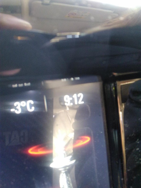

Δημοσίευσηαπό kostasRS » Πέμ Δεκ 06, 2018 5:23 pm
Το Σαββατο το πρωι ειχε -3 (δεν το περιμενα)στο λιβαδι και το πετρελαιο πηρε αβιαστα ,,,εγω στην θεση σου θα εβαζα!!
Γιατι λογικα θα πεσει περισσοτερο εκεινες τις ημερες,,,αντε για κανονιστε κανα καφεδακι :D
