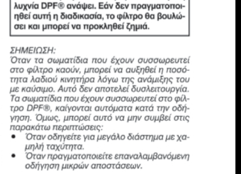

Έχω την εντύπωση ότι και στο 500X το δείχνει....που φοράνε το ίδιο μοτόρι....

Και μεταξι μας το σωστο ειναι να το δειχνει ,,,εγω πχ οταν το εγραψε πηρα την αντιπροσωπεια ,και λεω προβλημα ,,,μου λενε οχι μην το σβησεις αν μπορεις ,,και βγες σε ανοικτο δρομο κανα μισαωρο.
Ακολουθησα την συμβουλη τους και ειχαν δικιο,εσβυσε η ενδειξη και επανηλθαν ολα :D

Σε μένα, με 76.000 χλμ. δεν έχει κάνει τίποτα, ούτε λαμπάκι, ούτε τίποτα άλλο... (και είμαι πολύ ευαίσθητος σε διάφορα μηνύματα, ήχους κλπ)!

Oποτε που καταληγουμε...... ,οτι αν κανεις καποια ταξιδακια μεσα στον χρονο δεν θα το δεις ποτε σου το λαμπακι του DPF ? :think:

Users manual. Κάτι θέλει να πει ο ποιητής. Αλλά πώς ακριβώς γίνεται η όλη διαδικασία δεν μας εξηγεί. :think:

darkman έγραψε:Oποτε που καταληγουμε...... ,οτι αν κανεις καποια ταξιδακια μεσα στον χρονο δεν θα το δεις ποτε σου το λαμπακι του DPF ? :think:
Αν κανεις το 90% μεσα στην πολη ,,και περιμενεις απο υπολοιπο 10 να το εχεις καθαρο νμζ δεν ...
Θεωρω οτι αν μεσα στην εβδομαδα το αμαξι δουλευει σε ρυθμους εθνικης/αττικης οδου ,,τοτε ναι :D
Και παλι δεν μπορουμε να καταληξουμε ,,με σιγουρια,,,λεμε ενα πολυ γενικο θελει εθνικη ,,,μπορει πχ το καυσιμο να ειναι μαπα ,,μπορει να κανει αναγεννηση και να μην το καταλαβεις και να το σβησεις ,χιλια μπορει !

Όλα σχετικά είναι. Όταν μου ξεκίνησε τα έντονα κομπιάσματα (χωρίς να ανάβει η ένδειξη) έκανα συνέχεια ταξίδια σε εθνική και πάντα με ψηλές στροφές. Αυτό όμως εκεί... το χαβά του. Άλλαξα πρατήρια, έβαλα καθαριστικά, τίποτα...
Υποθέτω πως μου έκατσε ελαττωματικό φίλτρο από την αρχή.
Θα το τσεκάρω αν ζεσταίνονται οι καθρέπτες όταν κάνει αναγέννηση και αν είναι μπορεί να πάω και εγώ σε έναν ηλεκτρολόγο να μου βάλει ένα λαμπάκι, να το προσέχω λίγο καλύτερα αυτό με τις αναγεννήσεις.

Δεν χρειάζεται κανένα λαμπάκι... αρκεί εκείνη την στιγμή που κάνει την αναγέννηση να παρακολουθείς την μπάρα της κατανάλωσης.. συνήθως ανεβαίνει πάνω από 10 λίτρα(με στροφές πάνω από 1700), κάτι που δεν συμβαίνει στα δικά μας αυτοκίνητα με νορμάλ οδήγηση :-)

Eμενα σημερα το πρωι που ημουν στο φαναρι ειδα οτι η στροφες ηταν αναμεσα 800-900 και μερικες φορες ειχε η βελονα και ενα μικρο ανεβοκατεβασμα ενω συνήθως ειναι στην γραμμή τον 750 αφου το τσεκαρα και στο επομενο φαναρι οταν βγηκα στο ποταμι το πατισα λιγο για 3-4 λεπτα και οταν με επιασε φαναρι ειδα οτι η στροφές ειχαν ερθει στο 750 που ειναι συνήθως :think:
Τι εχουμε εδω καμια παθητική αναγέννηση η ρέταρει το εργαλείο ????

Μην κοιτας το στροφομετρο συνεχεια ,,,το αμαξακι σου ειναι καινουργιο κι ειναι μια χαρα ,,,ενα μικρο ανεβοκατεβασμα μπορει να ειναι πχ απο ανοιγοκλειμα βεντιλατερ η και τιποτα ... :D :D
