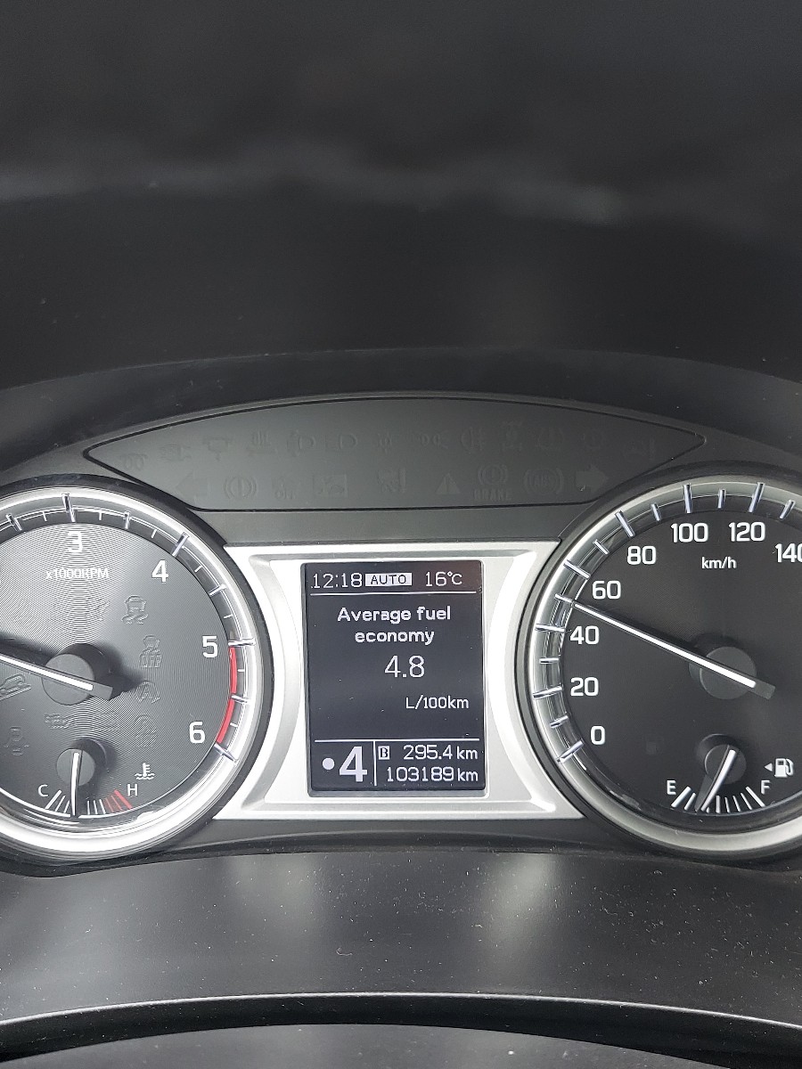

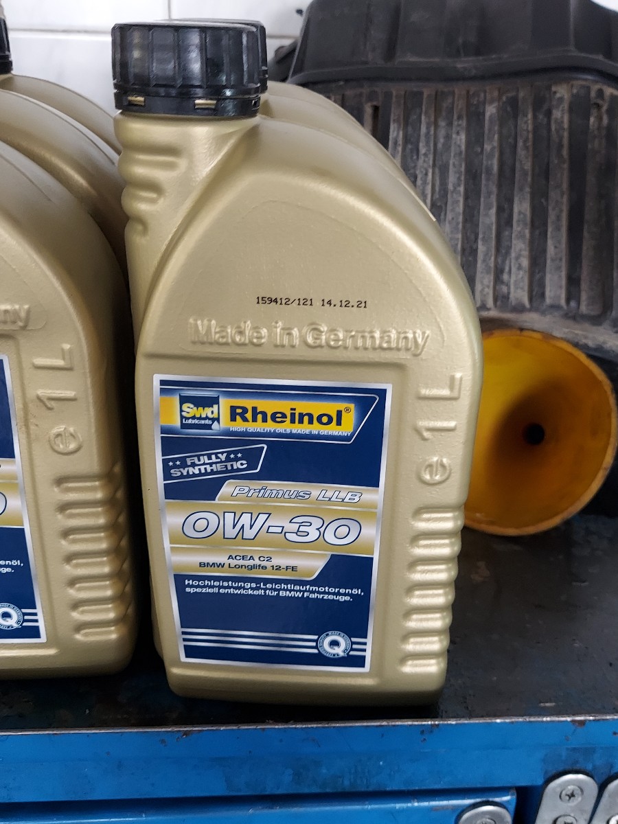

Καλησπέρα σε όλους, έγινε το service 7ετιας και ...κάτι σήμερα.
1.Λαδι και φίλτρο λαδιού
2.ροδελα Κάρτερ
3.Φιλτρο αέρα
4.Φιλτρο καμπίνας
5.Καθαριστικο παρμπρίζ
6.Βαλβολινη πίσω διαφορικού
7.Βαλβολινη σασμάν.
Τα δύο τελευταία έγιναν νωρίτερα από εμένα λογω και κίνησης σε δύσκολα εδάφη ενίοτε, Βαλβολινη transfer θα αλλαχθεί μελλοντικά διότι πρέπει να λυθεί μέρος εξάτμισης και οι βίδες ήταν σε κακή κατάσταση.
Υ.γ.Συνολικο κόστος 190 ευρώ σε εξωτερικό συνεργείο.
Η κατανάλωση έπεσε μετά ( αν και εδώ είμαι σε κατηφόρα)
Γερμανικά λιπαντικά για 1.6 diesel
Δημοσιεύσεις: 3538
Re: Κόστος Service New Vitara Diesel
Δημοσίευσηαπό Mastoras78 » Παρ Μάιος 12, 2023 10:57 pm
Καλά με 4.8 όχι σε κατηφόρα, σε γκρεμό ήσουν :lol:

Δημοσίευσηαπό arahova » Σάβ Μάιος 13, 2023 3:49 pm
Νικόλα αυτό το λάδι που έβαλες έχει προδιαγραφές BMW και όχι της FIAT που
είναι οι δικοί μας κινητήρες :think:
Δημοσιεύσεις: 3991
Δημοσίευσηαπό Dim77 » Σάβ Μάιος 13, 2023 11:07 pm
Έχει προδιαγραφή Universal ACEA C2
Απλά καλύπτει και την προδιαγραφή της BMW Longlife. (Πιθανότατα να την καλύπτει και το λάδι της Suzuki που κάποιος άλλος το φτιάχνει).
Dim77
Δημοσιεύσεις: 618
Λάστιχα: Goodyear Vector Gen3
Suspension: Eibach pro lift
Δημοσίευσηαπό Nikola Tenv » Κυρ Μάιος 14, 2023 11:25 pm
arahova έγραψε:Νικόλα αυτό το λάδι που έβαλες έχει προδιαγραφές BMW και όχι της FIAT που
Στάθη τα ίδια μου έβαλε και πριν 1 χρόνο, γράφει bmw αλλά προφανώς καλύπτει και τις προδιαγραφές των δικών μας κινητήρων, Πάρε κανένα τηλέφωνο οταν επιστρέφεις απο καβάλα να πιούμε κανένα ούζο/ τσίπουρο :D
