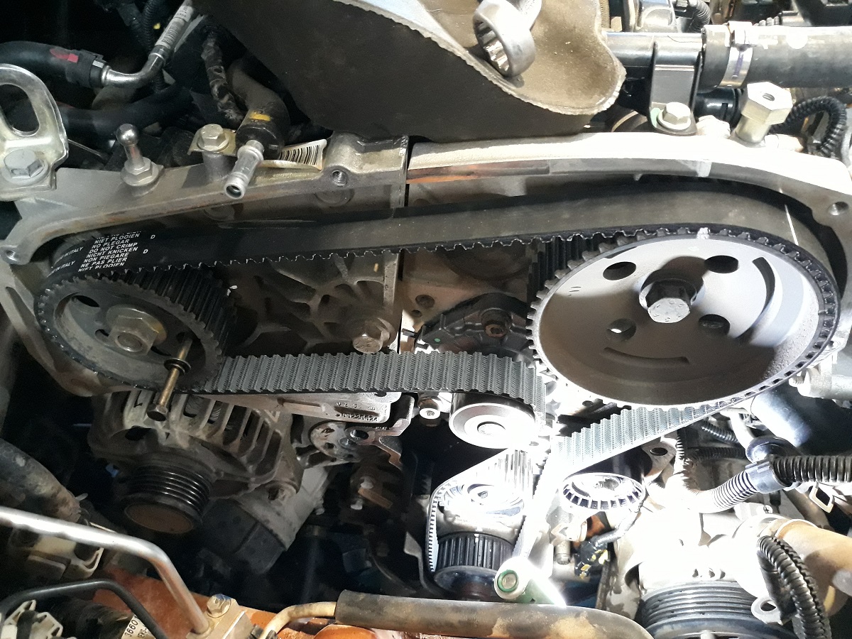

Δημοσίευσηαπό Tony Louk » Πέμ Μαρ 18, 2021 8:51 pm
Για όποιον δεν ενδιαφέρεται για εγγύηση, υπάρχει καταπληκτική τιμή για αλλαγή ιμάντα εκκεντροφόρου - αντλίας νερού - τροχαλιών & ιμάντα αξεσουάρ.
Το έκανα χτές με 250 € !!!
Καταπληκτικός μάστορας - άριστη δουλειά - ήμουν συνέχεια από πάνω του!
https://www.autofit.gr/
Φιλαδελφείας 95 Αχαρναί.
