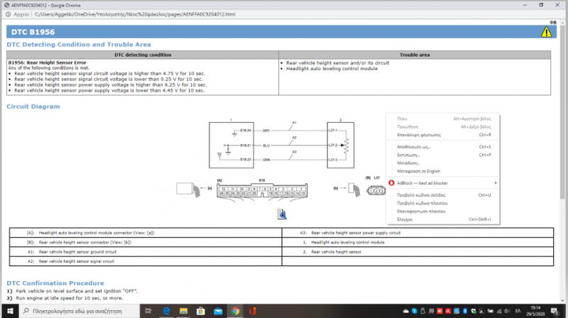

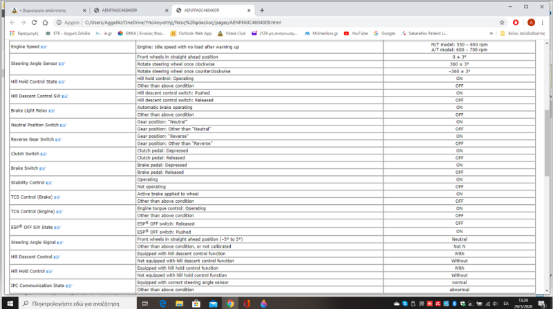

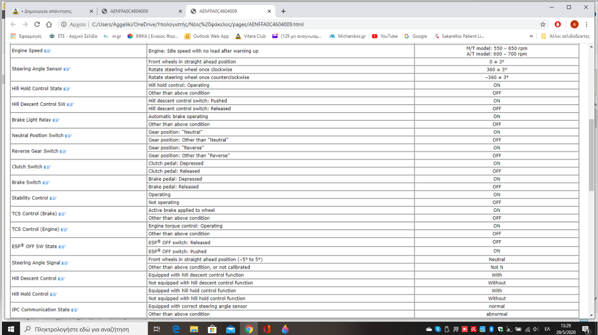

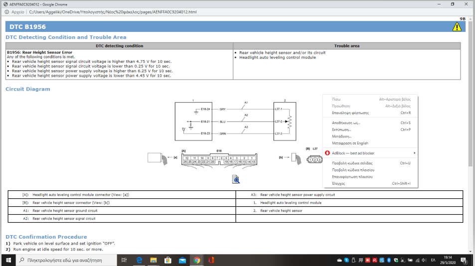

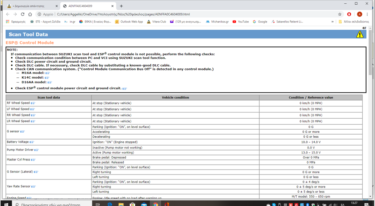

Όταν μιλάμε για ένα συγκεκριμένο αυτοκίνητο, το NV εν προκειμένω, είναι καλό να τεκμηριώνουμε τι λέμε και να μη περιγράφουμε τι γινόταν γενικά στα αυτοκίνητα πριν 50 χρόνια, ή τι νομίζουμε ότι έκανε το τάρταλο που κάποτε μαζέψαμε με την οδική βοήθεια.
Και ο καλύτερος να μας εξηγήσει πώς δουλεύει το NV, είναι αυτός που το έφτιαξε.
Δες λοιπόν εδώ, ποιοί αισθητήρες στέλνουν σήματα στο σύστημα ESP του αυτοκινήτου μας... (τεκμηριωμένα όμως....όχι όπως φανταζόμαστε!!!)
Όσο και να ψάξεις...δεν πρόκειται να βρείς το αισθητήρα ύψους, που όντως υπάρχει στο αυτοκίνητο και ελέγχει το ύψος των φώτων! (και όχι τα φρένα)
Με όλα τα ανωτέρω που γράφω, δεν προσπαθώ να σε πείσω Στέλιο, αλλά τα γράφω για να μη παραπληροφορούνται οι φίλοι που μας διαβάζουν και ίσως ...μας παίρνουν και στο ψιλό :D
Το μόνο που θέλω να πω σε σένα, είναι ότι το "συμφωνούμε ότι διαφωνούμε", που έχεις πεί κάποτε, πρέπει να το αλλάξεις λίγο, καθώς αυτά που γράφω δεν είναι απόψεις και φαντασίες δικές μου. Είναι η περιγραφή του κατασκευαστή του αυτοκινήτου.
Επoμένως, αν επιμένεις στις απόψεις σου... τότε :
"Συμφωνούμε ότι διαφωνείς με τον κατασκευαστή του NV!)
Δημοσιεύσεις: 10046
Re: Κόστος Service New Vitara Diesel
Δημοσίευσηαπό Tony Louk » Παρ Μάιος 29, 2020 7:20 pm
Να και η σύνδεση του αισθητήρα ύψους (Νο.2) αποκλειστικά μόνο με τον ελεγκτή ύψους των φώτων (Νο.1)
Δεν δίνει λογαριασμό ούτε σε ABS ούτε σε ESP, ούτε σε κανένα άλλο!
