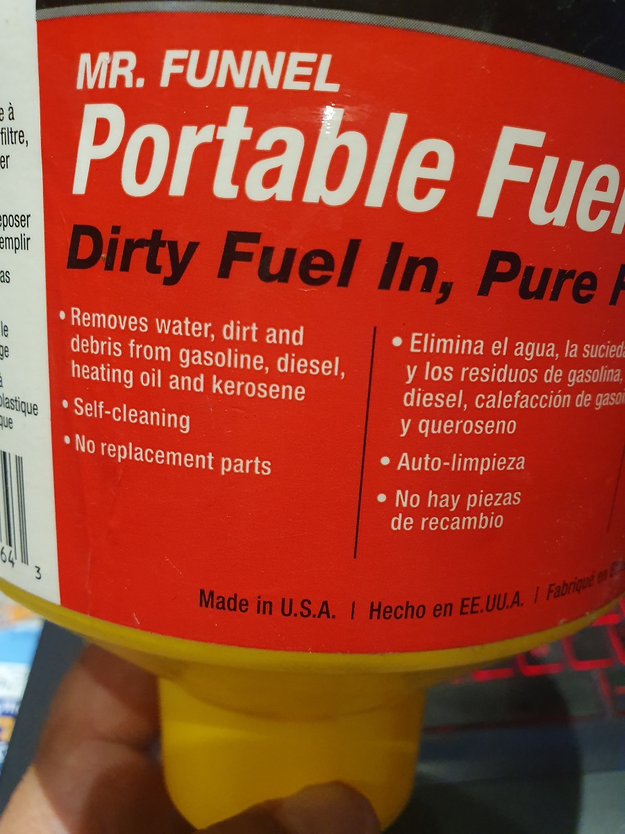

yamdoc έγραψε:πλεον χρησιμοποιω και αυτο το οποιο δεσμευει και νερο.
https://www.youtube.com/watch?v=j-53AzEJeQY
Σε πόση ώρα γεμίζεις το ρεζερβουάρ χρησιμοποιώντας αυτό το χωνί? Στο βίντεο φαίνεται να βγαίνει το diesel από το χωνί με "ροή ούρων" :think:

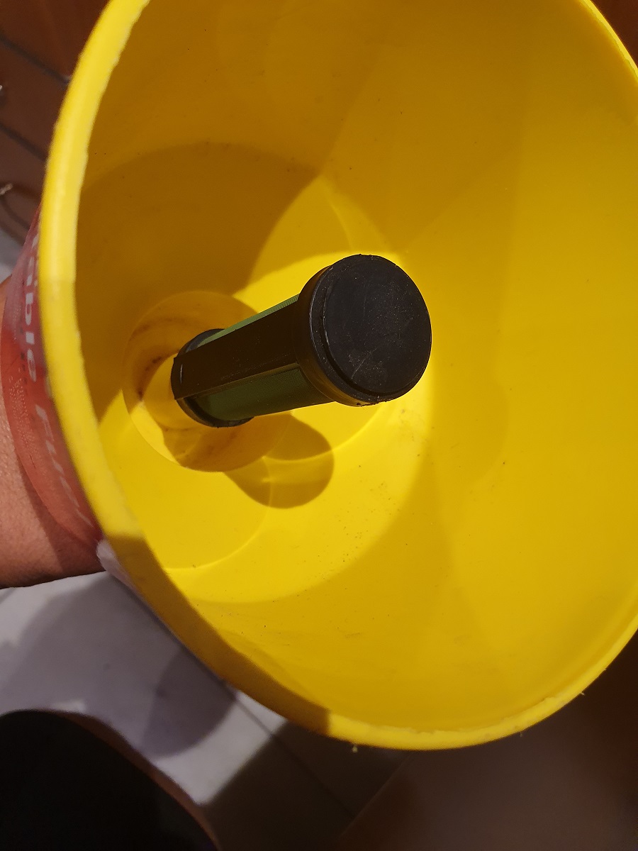

Επειδή δεν το έχετε δει το χωνί, να σας εξηγήσω ότι το φίλτρο που κραταει το νερό, δεν ακουμπάει στον πυθμένα του χωνιού, γι΄αυτό και βλέπετε την ροή να είναι τόσο μικρή. Αν βάλεις ΜΟΝΟ καύσιμο, χωρίς νερό, η με σταγόνες τελος πάντων νερού, και ανέβει η στάθμη μέσα στο χωνί, η ροή είναι καλή. Οχι τόση όσο η μάνικα του βενζινά, οπωσδήποτε θα αναγκαστείς να μειώνεις η να κοβεις στιγμιαία, όμως είναι αποδεκτή, μπροστά στην ασφάλεια του τι βάζεις μέσα στο ρεζερβουαρ.
Οπωσδήποτε είναι ένας μπελάς. Οπωσδήποτε δεν γεμίζεις το ίδιο γρήγορα.

Και για μια ποιο κοντινη ματια για να καταλαβετε αυτο που λεει ο Μιχαλης για τον χωρο που εχει το φιλτρο στο κατω μερος !
Τωρα βεβαια η φωτο ειναι μεταμεσονυκτια,,αλλα πιστευω κατι βγαινει ,το φιλτρο αυτο δεν ειναι νεο υπαρχει στην αγορα πανω απο 10 χρονια (τουλαχιστον τοσο το εχω εγω,και με εχει σωσει παμπολες φορες )

Το χωνι το κραταω παντα εγω και ο βενζινας τη μανικα. προσφατα δε, εκανα πατεντα να στεκεται ορθιο. Η ροη καλη. Πιο αργη αλλα καλη. Σιγα μη ρωτησω για να το εμφανισω. Αυτοι οταν νοθευουν με ρωτανε? Κραταει απιστευτη μουργα. Τ εχω δοκιμασει με αναμειξη πετρελαιο- νερο και το δευτερο δεν περναει. Αυτα.-Εντονη μυρωδια πετρελαου στην καμπινα . λυθηκε με μια σακουλα που κλεινει αεροστεγως.
