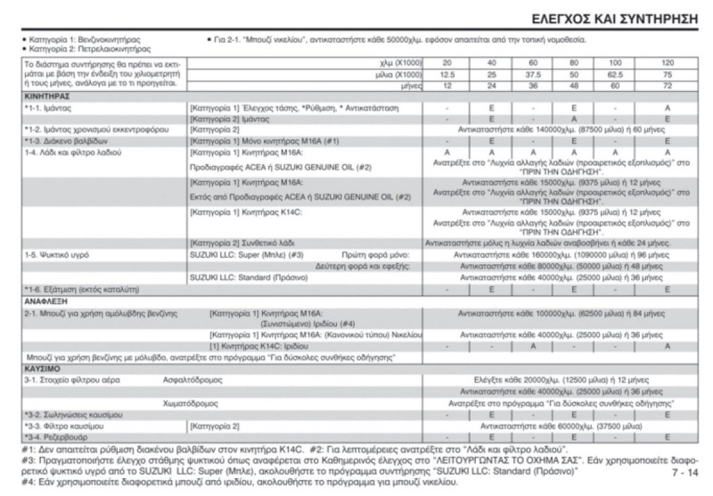

Έχει κανείς τη λίστα με τους ελέγχους και τις αλλαγές των service για το diesel μοντέλο?
Θέλω να κάνω το service των 80.000 και σε 3 αντιπροσωπείες που ρώτησα μου λένε διαφορικά πράγματα η καθεμία (πχ η μια λέει θέλει αλλαγή ο ιμάντας του A/C η άλλη λέει ότι δε θέλει). Και το κόστος είναι από 205€ έως 300€, τα οποία έχουν μεγάλη απόκλιση το ένα με το άλλο και θέλω να ξέρω πραγματικά τι πρέπει να κάνω και αν μη πετάω κερατιάτικα λεφτά.
Στο Rio και στο C3 έχω πίνακα με αναλυτικά όλες τις αλλαγές και τις εργασίες, ανάλογα το service και το ενδεικτικό κόστος. Ψάχνω κάτι αντίστοιχο και για το NV.

Δημοσίευσηαπό zerarblack » Δευτ Φεβ 11, 2019 1:55 pm
Αυτή είναι :D

Δημοσίευσηαπό Tony Louk » Δευτ Φεβ 11, 2019 2:16 pm
Στη σελίδα 7-24 όντως γράφει για αλλαγή ιμάντα των accessories (ribbed belt) στα 80.000 χλμ! (ή στα 60.000 χλμ γιά σκληρή χρήση) !!!
Και ιμάντα εκκεντροφόρου κάθε 140.000 ή κάθε 36 μήνες!

Δημοσίευσηαπό zerarblack » Δευτ Φεβ 11, 2019 3:29 pm
Νομίζω ότι τα νούμερα που αναφέρεται ο Αντώνης είναι για σκληρή χρήση .Στην σελ 7-14 (φωτο πιο πάνω) αλλαγή ιμάντα εκκεντροφόρου(για πετρέλαιο) δίνει στα 140.000 η 60μήνες. ;-)

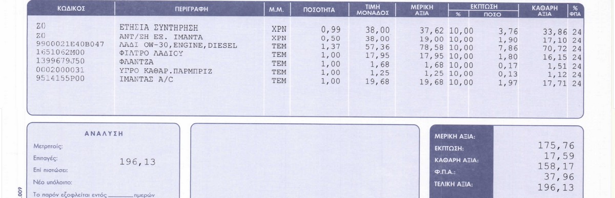

Δημοσίευσηαπό vagelisfil » Σάβ Μαρ 02, 2019 1:17 pm
Έγινε και το service των 80.000χλμ.
Λάδια, φίλτρα, ιμάντας και το βασικότερο, υγρό για παρμπρίζ.
Κόστος 196€
Στην αρχή μου είχαν πει 210€ χωρίς τον ιμάντα. Άλλη αντιπροσωπεία μου είπε 300€. Τώρα πως βγαίνουν αυτές οι τιμές, ένας θεός ξέρει...
