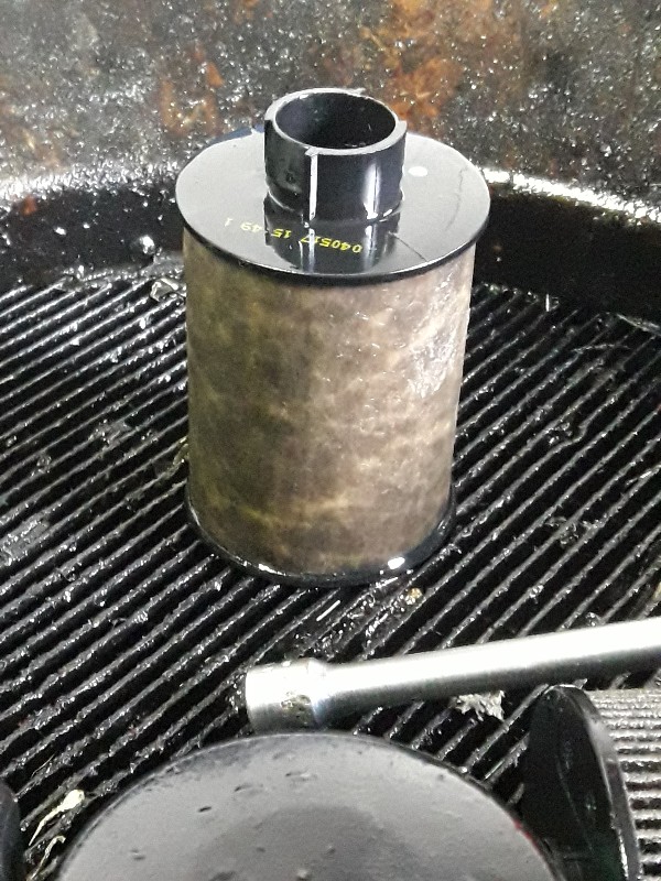

Είσαι σίγουρος σου αλλάξαν φίλτρο πετρελαίου και σε αυτή την τιμή :think:
Re: Κόστος Service New Vitara Diesel
Δημοσίευσηαπό batfalcon » Δευτ Δεκ 03, 2018 10:59 pm

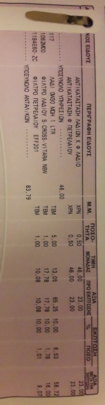

Η εμπειρια μου στο diesel ειναι μηδαμινη. Οποτε θεωρησα πως καλυτερα να το αλλαξω τωρα που ειναι νωρις και να ελεγξω εμμεσα το πρατηριο, παρα να φθασω στα Χ km και να μην ξερω τι συμβαινει εκει μεσα. Η τιμη οσο αναφερω.
Ναι ειμαι παραπανω απο σιγουρος καθοτι ημουν παρων καθ ολη την διαρκεια του service, ΔΙΠΛΑ στον τεχνικο και συζητουσαμε.

Δημοσίευσηαπό batfalcon » Δευτ Δεκ 03, 2018 11:08 pm
Οριστε και το φιλτρο

Μπράβο! Μια χαρά τότε.. Μου έκανε τρομερή εντύπωση η τιμή του (γυρω στα 30€ νόμιζα οτι έκανε) καθώς και το πόσο σύντομα αποφάσισες να αλλάξεις το φίλτρο! Εγώ τα 10.000χλμ τα ειχα σε 5 μήνες! Θα πρέπει έτσι να αλλάζω 2-3 φορές φίλτρο πετρελαίου! Χαχαχα..

Γυρίζοντας στη σελίδα 8 του παρόντος, είδα ότι το δικό μου φίλτρο με έκπτωση κόστισε 31,52 Ευρώ. :confusion-confused: :confusion-confused:
Επεσάν οι τιμές :think: :think:

Μόνο 5 κιλά λάδι :think: μα τα δικά μας παίρνουν περίπου 6,5 L με το φίλτρο.
Γνωρίζω πως το φίλτρο πετρελαίου κάνει γύρω στα 30 €

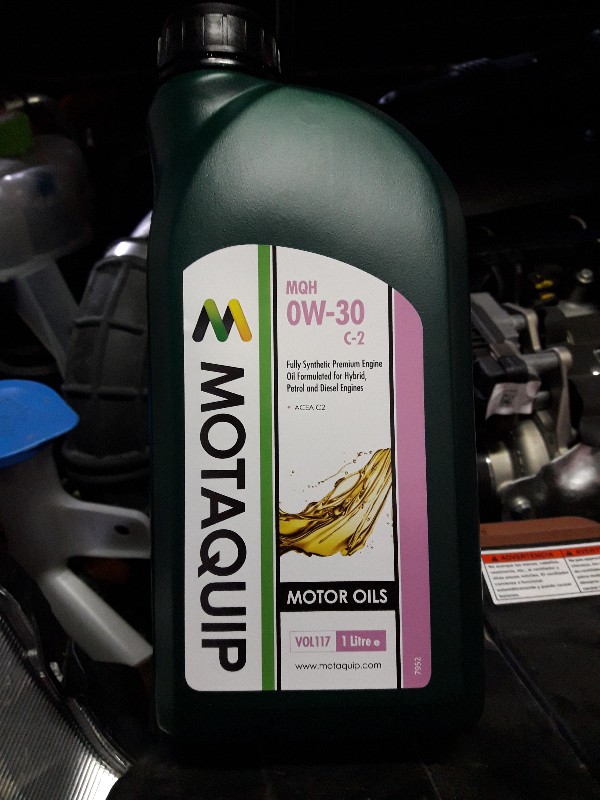

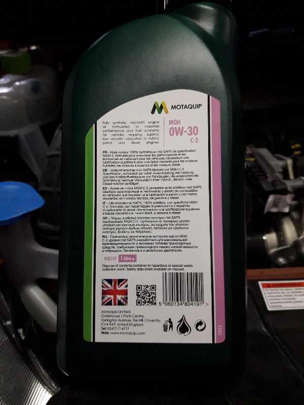

Μιχάλη τον δείκτη λαδιου τον τσέκαρες ειναι στην μεση ? και απο οτι καταλαβα αυτη η τιμη με τον φιλτρο πετρελαίου ειναι στην αντιπροσωπία σωστα ? μιμπος ειδες και ποιο λαδι 0w30 σου εβαλαν ?
May the Force be with you.
darkman
Δημοσιεύσεις: 694
Λάστιχα: Εργοστασιακά
Δημοσίευσηαπό batfalcon » Τρί Δεκ 04, 2018 8:11 pm
Ο δεικτης ελεγχθηκε, ειναι στην ακρη πανω πανω.
Το λαδι:

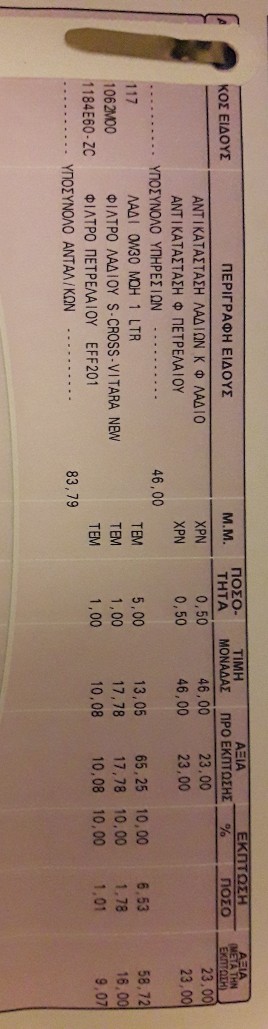

Δημοσίευσηαπό darkman » Τρί Δεκ 04, 2018 9:21 pm
Αυτος ο Χανιώτης θα μας τρελανει :shock: :shock: :shock:
Σελιδα 17 Παραστατικό του Βαγγέλη
Φιλτρο Καυσιμου : Φιλ, καυσιμου New Swift - New Vitara 35,70 Ευρω / Κωδ 1541184Ε60 Χανιωτης.
Λαδια Dexos 5w30 5lt 46,10 Ευρω.
Σελιδα 23 Παραστατικό του Μιχάλη
Φιλτρο Καυσιμου : Φιλ, καυσιμου EFF201 10,08 Ευρω / Κωδ 1541184Ε60-ZC Χανιωτης
Λαδια Motaquip 0w30 5lt 65,25 Ευρω.
Την χρέωση για την εργασία δεν μπορω καν να την υπολογίσω
https://www.comline.uk.com/catalogue/EFF201
Τι Εχουμε εδω ?? εισαγωγή αγγλικά φίλτρα και λαδια συμβατά με το vitara αλλα οχι αυτα που βαζει η μαμα αντιπροσωπία ???

batfalcon έγραψε:Διϋλιζουμε τον κωνοπα. Για τα λαδια, δεν ξερω, ουτε ΚΑΝΕΙΣ απο εμας ξερει. Αρκουμεθα στο οτι γραφει το μπουκαλι / κουτι. Απο την αλλη δεν θα παιξει η Suzuki το ονομα της για να κερδισει τελειως εφημετα απο τα λαδακια!!! Τα φιλτρα παντως ειναι ενα κωλοχατρο τυλιγμενο σε μια βαση. Και 10 € ειναι ΠΑΡΑ ΠΟΛΛΑ για αυτη την υποθεση. Εδω αγοραζουμε φιλτρα για τον καφε, που ΠΙΝΟΥΜΕ και κανει ποσο το κουτακι στο σουπερ μαρκετ;
Ηλεγξε ποτε κανεις μας, με τι τροπο εχει λευκανθει αυτο το χαρτι και τι σκατοχημικα περιεχει; Οχι, αλλα πινουμε τον καφε που εχει στραγγισει απο μεσα του!!!
Σε ολα τα πράγματα υπάρχουν ποιότητες και ποιότητες αν πιστεύεις οτι ενα φιλτρο τον 10 ευρω ειναι το ιδιο με ενα τον 37 η ενα λαδι ειναι το ιδιο με ενα αλλο οκ , εγω πάντως δεν το πιστεύω, και αυτο που θελω ειναι να μπει στο αμαξι αυτο που πρεπει ,αν διαβασες ποιο πανω ακομα και στο λαδι δεν ειχα θεμα να μπει και αλλο νούμερο παρόλο που δεν το λεει ο κατασκευαστής αλλα ηταν λαδι που το ηξερα οτι ειναι καλο.
Απο εκει και περα αν αρχίζουν και αλλάζουν ολα τα αναλώσιμα με δεύτερης ποιότητας η αλλα που δεν βαζει η μαμα suzuki ναι με ενοχλεί. :naughty:
Το εχεις ψαξεις και ξερεις οτι ειναι εφάμιλλης ποιότητας ? αν το εχεις κανει τοτε κανενα προβλημα και εγω μαζι σου γιατι υπαρχουν και αναλώσιμα που ειναι τα ιδια με της μαμας αλλα απλα δεν γράφουνε πανω την μαρκα , γιατι και η suzuki απο καπου τα περνει και εκει ακομα παλι ειμαι οκ .
Αν οχι και απλα εχεις εμπιστοσύνη παλι καλος εγω απλα δεν εχω :(
αν ειναι να αρχίζουμε να βαζουμε aftermarket αναλώσιμα στην αντιπροσωπία καλο δεν μου ακούγετε. :think:
Και εγω απο εκει το πηρα το αμαξι αλλα να παίζω ρουλετα το τι θα μου βαλει καθε φόρα δεν μου αρεσει , αν μου πει κοιτα εχουμε 2 φιλτρα το ενα κανει 37 και το αλλο 10 αλλα εμεις σου λεμε βαλε και το 10 δεν υπαρχει θεμα οκ , αλλα εσενα να σου εχουν βαλει τον 37 και εμενα τον 10 κατι δεν παει καλα .....
Τωρα για το ονομα της suzuki και όλων τον άλλων μην το ξαναπείς γιατι έχουμε χιλιάδες παραδείγματα οτι μας εχουν γραμμένους και μας βλεπουν σαν πορτοφόλι.
Μην σου πω τα δικα μου παραδείγματα απλα δες απο εδω μεσα που ενα παιδι πηρε προβληματικό αμαξι και αφου του αλλάξανε κινητήρα και εκανε το αμαξι σαν πλυντήριο, στο φιλτρο θα κολλήσουνε... :evil: :evil:
