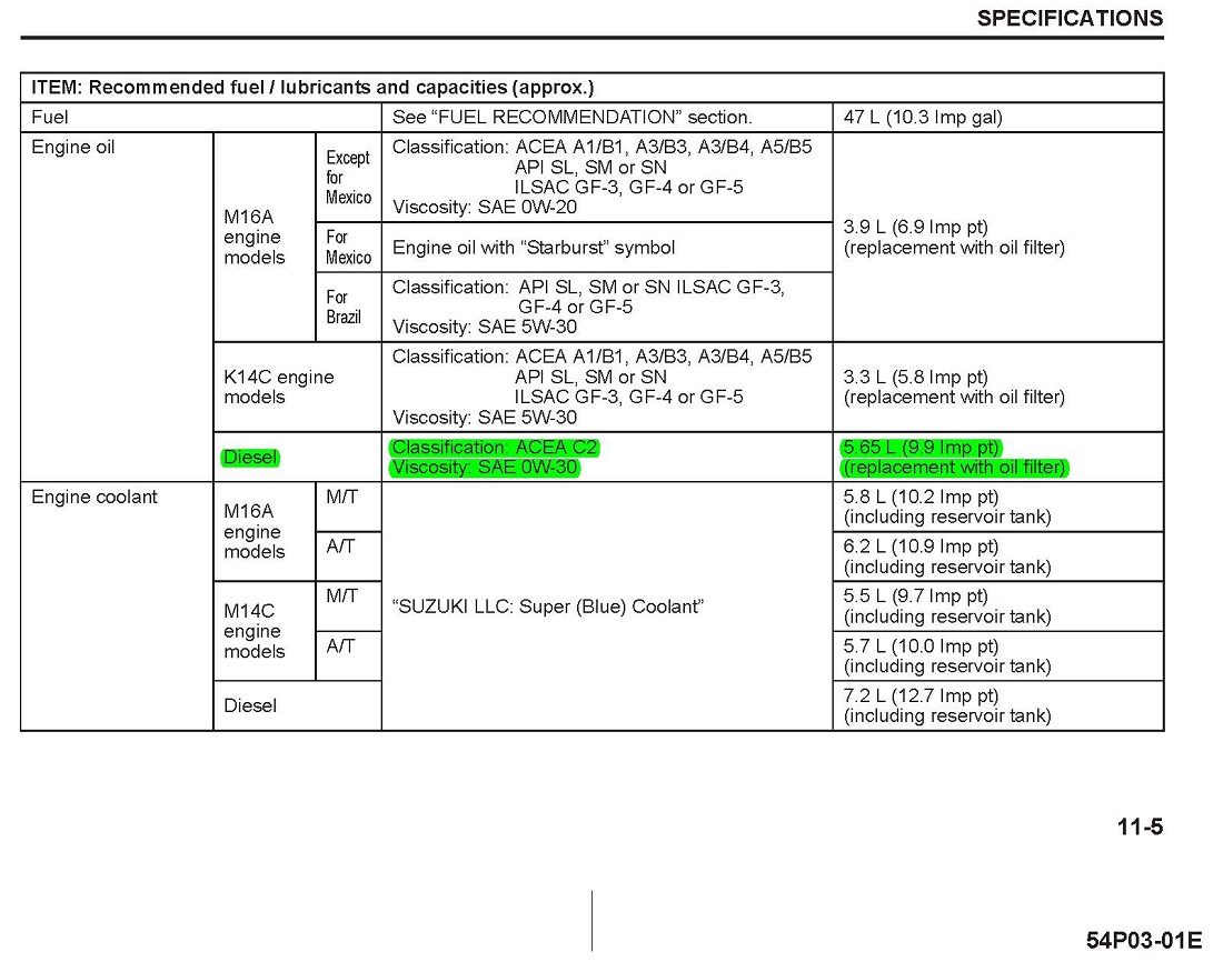

Εγω ειδα κατι αλλο τωρα σε ολους βαζου 4lt+1lt η 5lt καποιο παιδι ποιο πανω εγραψε οτι το αμαξι περνει 5,5lt και του χρεωσαν 6lt τι στο καλο ποσα περνει τελικα αυτο το αμαξι :think: :think:
Αντωνη σχετικα με την τιμη και εγω ακριβώς ποσο ειναι η διαφορα δεν ξερω ..... γιατι αλλος τα χρεωνει 70 αλλος 60 αλλος εχει ποιο ακριβό service δεν μπορεις να το βγαλεις ετσι απλα και να πεις ναι ειναι τοσο στο σύνολο εκτος και πας στον χανιωτη η σφακιανακη και αλλάξεις μονο το νούμερο τον λαδιών, εγω οταν παω θα του πω ποσο εχει το πρωτο service και τι θα αλλαξουμε και μετα θα των ρωτησω τι λαδι βαζεις , αν μου πει 5w θα του πω γιατι ? και αν εγω θελω να βαλω τα 0w της suzuki Ποσο θα μου παει? ...... και εκει θα μπορεσουμε να ξερουμε ακριβος ποια ειναι η διαφορα τους , λογικα και εγω δεν νομιζω να περασει τα 10-20 , αλλα παλι ρε αντωνη αμα ειναι μονο για 10-20 γιατι δεν βαζει και αυτος τα 0w........ , σου λεει τα ιδια ειναι με το 0w γιατι να εχω ποιο ακριβό service?, δεν του τα δινει με καλη τιμη ο σφακιανακης? ..... θελει να βαλει αυτα τα 10-20 στην τσεπη? .....

5,65lt μαζι με το φιλτρο λαδιου σωστα ? και ολοι αυτοι που βαλανε 5lt τι εγινε .... εβαλαν μισο κιλο+ λιγοτερο ?

Δημοσίευσηαπό Tony Louk » Τετ Νοέμ 14, 2018 4:08 pm
...μάλλον συμπλήρωσαν από τα 0,35 λ που περίσεψαν από προηγούμενους (η καλή περίπτωση), ή συμπλήρωσαν ότι νάναι (η κακή) :D
