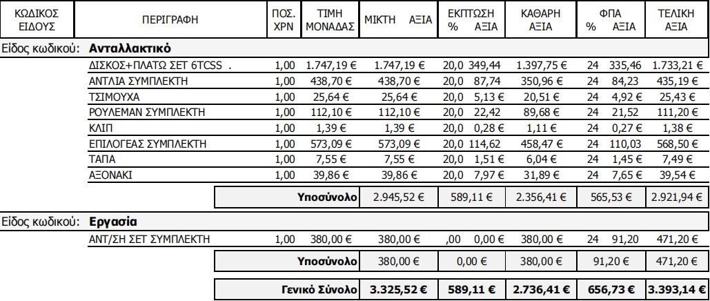

Δημοσίευσηαπό Papas » Τρί Μάιος 21, 2024 8:16 pm
το ανεβάζω για να ξέρουμε και τι και αν φυσικά πληρώσω τα συγκεκριμένα.δεν έχω γνώσεις στο αντικείμενο!δε ξέρω αν χρειάζονται ολα αυτά!απο αυτά που ειπε και ο φίλτατος Tony ,θέλει πολύ ψάξιμο!

Δημοσίευσηαπό Tony Louk » Τρί Μάιος 21, 2024 10:17 pm
Papas έγραψε:....δεν έχω γνώσεις στο αντικείμενο! δε ξέρω αν χρειάζονται ολα αυτά!
Δυστυχώς Γιώργο κανείς δεν έχει τις εξειδικευμένες γνώσεις που απαιτεί η συγκεκριμένη επισκευή.
Η παραπληροφόρηση πάει σύννεφο..... (ακόμα και οι τιμές για το ίδιο???? ανταλλακτικό (Αντλία συμπλέκτη) διαφέρουυν πάνω από 100%) !!! :mrgreen:

Δημοσίευσηαπό Tony Louk » Τετ Ιούλ 31, 2024 9:16 am
Τελικά άλλαξα συμπλέκτη (δίσκους, πλατώ, αντλία συμπλέκτη κλπ - όχι βολάν) στο Σφακιανάκη στην Κηφησίας.
Μία βδομάδα το κράτησαν, 2800 με χρέωσαν (σε 12 άτοκες), αυτοκινητάκι Celerio μου έδωσαν.
ΥΓ Ζήλεψαν τη λάσπη που κουβαλούσα και ...την κράτησαν για ενθύμιο!!! :lol:

Δημοσίευσηαπό Bill4x4 » Δευτ Αύγ 05, 2024 4:11 pm
Πραγματικά Εξωφρενική τιμή
δηλαδή άν ήθελε και βολάν θα ξεπερνούςε τα πέντε χιλιάρικα ….. :eek: :eek: :eek:
Που σημαίνει το ένα τέταρτο της αξίας του αυτοκινήτου :snooty: :snooty: :snooty:
