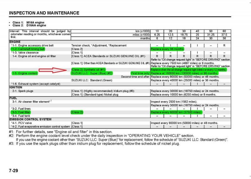

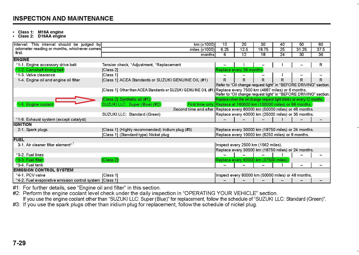

Δημοσίευσηαπό Tony Louk » Τρί Νοέμ 13, 2018 3:08 pm
.....και το λαμπάκι λέει κάθε 30.000 χλμ. :D

Δημοσίευσηαπό darkman » Τρί Νοέμ 13, 2018 10:01 pm
Και εγω Πετρο αυτο νομιζω αλλα αυτο το manual με εχει μπερδέψει :(
Ειδικες συνθήκες 10.000 λεει πανω και απο κατω που το εβγαλε και ο Αντωνης λεει η λαμπακι ( 30.000) η 12 μηνες .
Κανονικές συνθήκες 20.000 η παλι το λαμπακι (30.000) η 24 μηνες .
Ποιος κανονίζει αν ειναι κανονικες η οχι η συνθήκες..... εμεις ?????
Ο Χανιωτης του λεω ποτε να ερθω και μου λεει 15.000 η στον χρονο :think:
Τι κανεις.... πας με το λαμπακι ?,πας με τα χιλιομετρα? ,πας με τους μηνες? ,με τον αντιπρόσωπο, η πας με ολα αχταρμας :evil:
Θα επρεπε να εχει κανονικα μονο το λαμπακι και να σου λεει η ελα στον χρονο η ελα αμα σου κανει μπιπ :( αυτο το λαμπακι που εχει τωρα τι ειναι ??? για ποσα χρονια ειναι τα 30.000 που λεει ???? εγω μπορει να ειμαι σαν τον αντωνη και να κανω 30.000 μεσα σε εναν χρονο ,τοτε τι ειμαι οκ και κρατανε τα λαδια για 30.000............
Για ποσα χιλιόμετρα ειναι τα λάδια της suzuki ....................

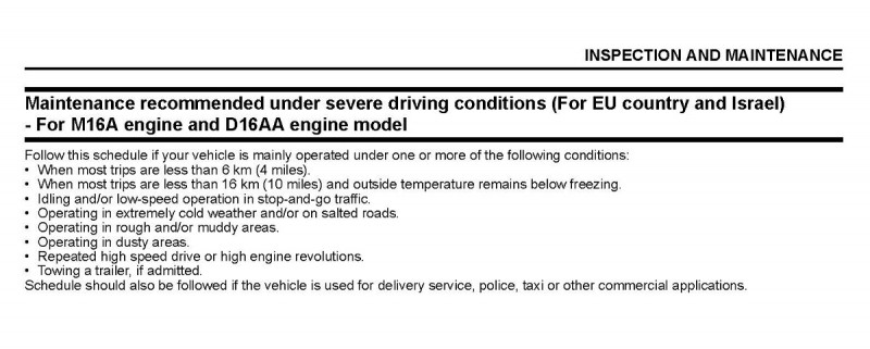

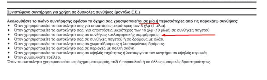

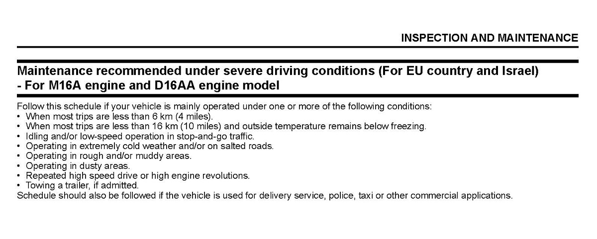

Δημοσίευσηαπό zerarblack » Τρί Νοέμ 13, 2018 10:57 pm
Έριξα μια μάτια στο Manual.
Πρόγραμμα συντήρησης για Ε.Ε και Ισραήλ (Κανονικές συνθήκες).
Για κινητήρα D16AA αλλαγή λαδιών βάση λυχνίας (περίπου 30) η κάθε 24 μήνες. Σελ 7-26 Manual.
Στην σελ. 7-30 εξηγεί τι είναι δύσκολες συνθήκες :
Αποστάσεις μικρότερες των 6 χλμ.
Μικρότερες των 16χλμ σε παγετό.
Συνθήκες κυκλοφοριακης συμφόρησης. :think:
Συνθήκες παγετού - δρόμοι με αλάτι. :think:
Χωματοδρομους η λασπωμένους δρόμους. :think:
Περιοχή με πολλή σκόνη. :think:
Λειτουργία του κινητήρα με πολλές στροφές. :think:
Κουβαλάς Τρειλερ.
Το έχεις κάνει Ταξί :lol:
Όσο περισσότερο κάνεις τα παραπάνω τόσο πιο γρήγορα το πας. Αυτό βέβαια ο καθένας το κρίνει διαφορετικά. :D
