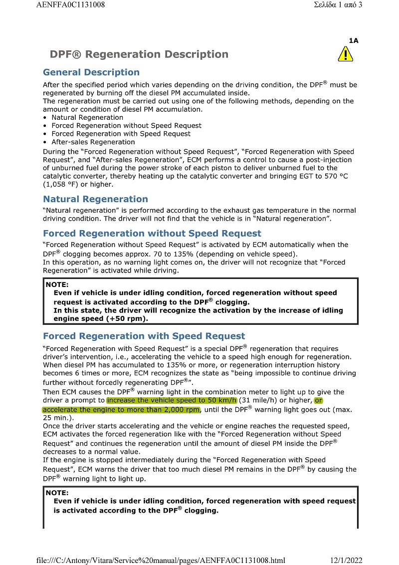

Δημοσίευσηαπό Tony Louk » Τετ Ιαν 12, 2022 8:57 pm
Αντί να λέμε θεωρίες για αγρίους ("σπάσιμο" σε 4000 στρ. κλπ. κλπ.) και άλλα τραγελαφικά, που πιθανόν ισχύουν για αυτοκίνητα παλαιότερης τεχνολογίας, ας δούμε τι λέει η Suzuki για το συγκεκριμένο, δικό μας αυτοκίνητο !
Σε μένα έχει ανάψει το λαμπάκι 2 φορές μέχρι τώρα (156.000 + χλμ. ) και έσβησε μετά από 10 λεπτά περίπου οδήγησης με 50 - 60 χαω!
(με σχέση στο κιβώτιο αυτόματα επιλεγμένη, όπως συνήθως οδηγώ!!! )
Υ.Γ. Προσέξτε τη σημείωση κάτω κάτω.
Η αναγέννηση ξεκινάει μόλις ξεπεράσουμε τα 50 χαω, και συνεχίζεται ακόμα και αν σταματήσουμε σε φανάρι, στο ρελαντί,..... αρκεί να μη σβήσουμε τη μηχανή!!!
