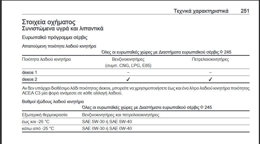

Σταθη καταλαβαίνω πολυ καλα αυτο που λες για τα λαδια και το manual αλλα κατι δεν μου παει καλα :( στην οπελ σε οποια και να πας dexos θα σου βαλουν ,τουλάχιστον εγω που εχω κανει service σε 3-4 διαφορετικα ολα είχαν μια αρχη :( εδω βλεπω στην αρχη τον ποστ ενα λαδι suzuki by modul 0w30 μετα ενα αλλο παλι suzuki by modul 5w30 βλεπω ακομα οτι μια αντιπροσωπία έβαλε dexos 5w30 , απο τα λιγα που ξερω το W εχει να κανει με το winter και εχει σχέσει για τον χειμώνα , κατι μου λεει οτι το 0w ειναι για αλλες θερμοκρασίες και οτι και με το 5w δεν υπαρχει θεμα σε εμας οποτε δεν υπαρχει και λογος να πληρωσω ποιο ακριβα λαδια :( καλύτερα να κανω ποιο συχνές αλλαγές πχ αντι 15.000 η χρονο να το κανω καθε 10.000 η χρονο οπως το προηγούμενο αμαξι μου που μετα απο 13 χρονια δεν έκαιγε ούτε γραμμάριο , δεν λεω οτι το λαδι της οπελ ειναι ποιο καλο η της φιατ απλα μου κανει εντύπωση γιατι και η αλλες μαρκες δεν βαζουν 0w30 , και βλέποντας και την ευρωπαϊκή οδηγια της οπελ για τα πετρέλαια της ,για της θερμοκρασίες μας λεει 5w,και για ποιο χαμηλες 0w .

Ελα Στελιο καλησπέρα οχι δεν ειναι , το γραφώ και στο ποστ ειναι ευρωπαϊκή οδηγια της οπελ για τα πετρέλαια της και αναφέρει συγκεκριμένα για το λαδι που εβαλαν στο αμάξι του Βαγγελη ,το βιβλιο του NV λεει αυτο που λει και ο Στάθης 0w30.
