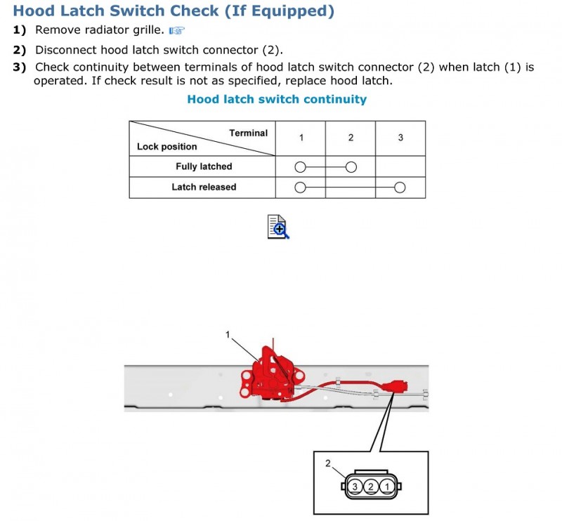

Re: ΑΝΑΚΛΗΣΗ DIESEL ΓΙΑ ΡΥΘΜΙΣΗ ΚΑΥΣΑΕΡΙΩΝ
Δημοσίευσηαπό Tony Louk » Σάβ Αύγ 14, 2021 1:54 pm
tzem έγραψε:Να ρωτήσω πως έχει γίνει η απενεργοποίηση του start-stop??
Γιατί κάθε φορά που μπαίνω και εγώ το απενεργοποιω.
Το έχεις κάνει μόνιμα? Χωρίς να πατάς το κουμπί??
Ναι έχει γίνει μόνιμα, χωρίς να πατάς κουμπί και .... επανέρχεται απλά με την αντίστροφη διαδικασία!
Ξεκουμπώνεις το βύσμα στο διακοπτάκι του καπό, και βραχυκυκλώνεις με λεπτό συρματάκι του ακροδέκτες 1 & 3 στο μέρος της κλέμας προς την αντίθετη πλευρά από το διακοπτάκι (βλ. φωτό)
Λειτουργεί τέλεια, χωρίς κανένα alarm ή άλλο πρόβλημα, τα τελευταία 2 χρόνια...
Δημοσιεύσεις: 10056

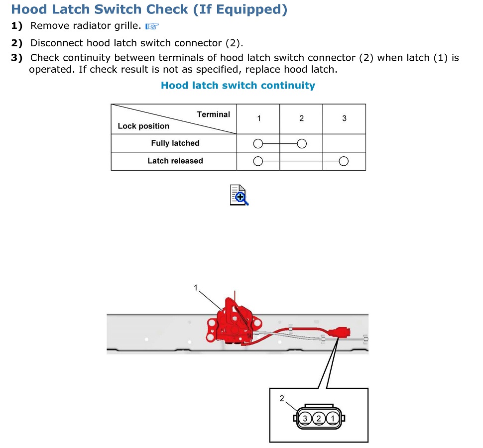

Δημοσίευσηαπό tzem » Κυρ Αύγ 15, 2021 12:56 pm
Tony Louk έγραψε:
