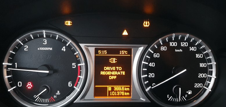

Όχι δεν πήγαινα καθόλου και αυτό μου έκανε εντύπωση :( σταματά ξεκινά με είχε , την προηγούμενη με έφτασε διόδια σου λέω για να σβησει και ήταν και πάνω από της 2000’και πάνω από τα 100 :(
Εγώ δεν περίμενα να σβήσει . Όλα τα κουφά αυτό το αμαξι θα τα κάνει :lol:

Κάνω μικρές διαδρομές, ιδικά τώρα με την καραντίνα, φέτος δύο φορές μου άναψε.
Με τον τρόπο που εξηγώ το επανάφερα. Ζεσταίνετε η εξάτμιση και ξεμπουκώνει. Κάνει 2-3 αναγεννήσεις.
Το NV το γυρίζω και στο Sport. Χρόνια τώρα έτσι ξεμπουκώναμε τα πετρελαιοκίνητα.
Μετά αισθάνεσαι πως έχεις άλλο αυτοκίνητο.

Κοντεύω στα 90κ χλμ. και έχω δει το μήνυμα 2 φορές.
Η μία ήταν μετά από μια διαδρομή Βοτανικό - ΕΜΠ που έκανα 2 ώρες λόγω πορείας και αναταραχών στο κέντρο.
Η άλλη όταν είχα κανα τρίμηνο να κατέβω χωριό.
Το μυστικό για να μην ξαναδείτε λαμπάκι :!:

Μάνο χθες ήταν η μέρα τους μάλλον...
Μπήκα στο αυτοκίνητο και βλέπω ένδειξη χαμηλής πίεσης στο ένα λάστιχο (δεν είχε τρύπα απλά έπεσε λίγο) λέω οκ θα παω σε ένα βενζηνάδικο να συμπληρώσω. Πάω κάνω μια δουλειά στο Περιστέρι, ξαναμπαίνω στο αμάξι, τσουπ και το dpf (το 3ο στην ιστορία). Λέω ωραία είμαστε, ξανάρθαν τα Χριστούγεννα.
Βγαίνω Κηφισό και το πλακώνω με 3η και 110-120 μέχρι την έξοδο της Κηφισιάς όπου και έσβησε. Μετά όλα καλά...
Τώρα εσένα που έσβησε στο σταμάτα ξεκίνα πολύ περίεργο. Στη θέση σου θα το έβγαζα μια "καλή" βόλτα να ξεμπουκώσει καλού κακού, άσχετα με το αν έχει ένδειξη στο καντράν.

Νομιζω πολυ ασχολειστε! Μου χει αναψει δυο φορες..την δεύτερη φορα μου αναψε ενω εφτανα σπίτι.. προφανώς δε κάθισα να κανω βολτες μεχρι να σβησει...παρκαρα και φιλακια!
το επομενο πρωι εβαλα μπρος και φυσικα το λαμπακι αναμενο...βγηκα εθνικη πηγαίνοντας δουλεια..μετα απο λιγο κλασσικα εσβησε..
Ουτε ασχοληθηκα με τις στροφες ουτε τιποτα...οδηγησα οπως οδηγω καθε πρωί, με τα σταματα ξεκινα στο μποτιλιάρισμα της εθνικης κτλ...εσβησε οπως επρεπε..
