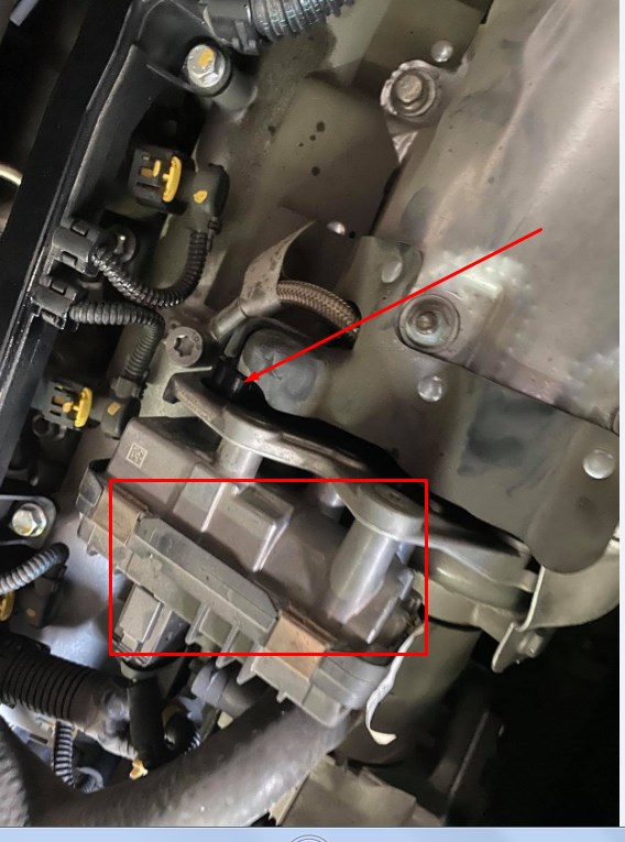

λοιπόν εχω νεα ,τωρα ηρθα απο την Suzuki τα diesel οταν σβήνουν κανουν μια διαδικασία που κανει εναν θόρυβο για να τον ακούσεις πρεπει να εχεις ανοιχτό το καπό ενα ζζζζζζζζζ μπρρρρρρ μπαφ μπουφ και ολα καλα , αλλα το δικο μου τον κανει έντονα και δεν θα επρεπε να ακουγετε τοσο και μου ειπαν οτι θελει αλλαγη :( στην φωτογραφια το βελάκι δειχνει το μαυρο γραναζι που κανει τον ηχο και το τετράγωνο ολο το ανταλλακτικο .

Δημοσίευσηαπό stelios8ess » Δευτ Νοέμ 30, 2020 8:30 pm
darkman έγραψε: ειπαν οτι θελει αλλαγη :( στην φωτογραφια το βελάκι δειχνει το μαυρο γραναζι που κανει τον ηχο και το τετράγωνο ολο το ανταλλακτικο
Οπότε υπάρχει πρόβλημα. Μάνο μια χαρά ακούς :D Θέλω να πιστεύω πως όλα θα γίνουν μέσα στην εγγύηση. Αν μπορείς μάθε τι ακριβώς κάνουν αυτά τα εξαρτήματα και ενημέρωσε μας.

Δημοσίευσηαπό darkman » Πέμ Δεκ 17, 2020 11:57 am
Καλημερα σε ολα τα παλικαρια :-)
Τωρα το πρωι περασα απο την suzuki και ρωτησα τι εχει γινει με το θεμα μου και μου απαντησαν οτι αυτο το ανταλακτηκο που εχει θεμα παει πακετο με την τουρμπινα :( οποτε παμε για ολο το σετ :)
