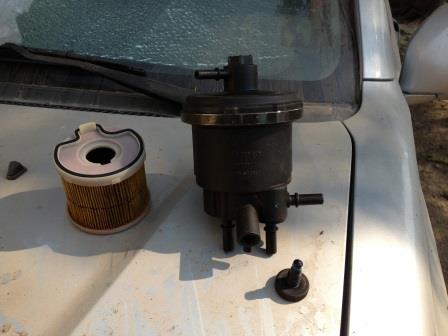

Φωτογραφία του φίλτρου όταν πάω σπίτι.
ας γίνει η συγχώνευση από τους φίλους της ΟΔΣ ;-)
Re: Που είναι το φίλτρο πετρελαίου;
Δημοσίευσηαπό nidi » Τρί Ιουν 19, 2018 6:21 pm
Άρα έχει φιλτροκούτι.. που σημαίνει ότι έχει και υδατοπαγίδα από τη μαμά (λογικά από κάτω θα έχει μία μικρή βάνα να αδειάσει το νερό όπως και στο προ προ προηγούμενο μοντέλο.. σε περίπτωση που έχει μαζευτεί πολύ).
Άρα σημαίνει ότι αν καταφέρεις να το ξετρυπώσεις, το βάζεις στη μέγγενη να ανοίξει και μετά βλέπεις ιδίοις όμμασι πόσο βρώμικο ή καθαρό είναι!!! Μεγάλο πλεονέκτημα.
Στο τωρινό μου αυτοκίνητο, δεν έχω αυτή τη δυνατότητα, το φίλτρο είναι μονοκόμματο, αυτοφερόμενο χωρίς φιλτροκούτι.
Πάρε μια ιδέα πως ήτανε στο μοντέλο προ 2005:

Δεν μπορω να φανταστω με τι τροπο θα μπουν εκει μεσα τα χερια για να μπορεσει να το ξετρυπωσει!!!
Οι σωληνες που κουμπωνουν επανω του παντως ειναι με καποιου ειδους ταχυσυνδεσμο. Δεν χρειαζεται κλειδι για να λυθουν.
Απο κατω δεν φτανουν τα χερια. Απο τον θολο του φτερου με τιποτα. Αρα οτι γινεται, ειναι απο πανω.
Αλλα απο πανω περναει αυτη η γεφυρα που φαινεται στην φωτο εν τω μεταξυ....
Μοιαζει δε παρα πολυ με αυτο της παραπανω φωτο.

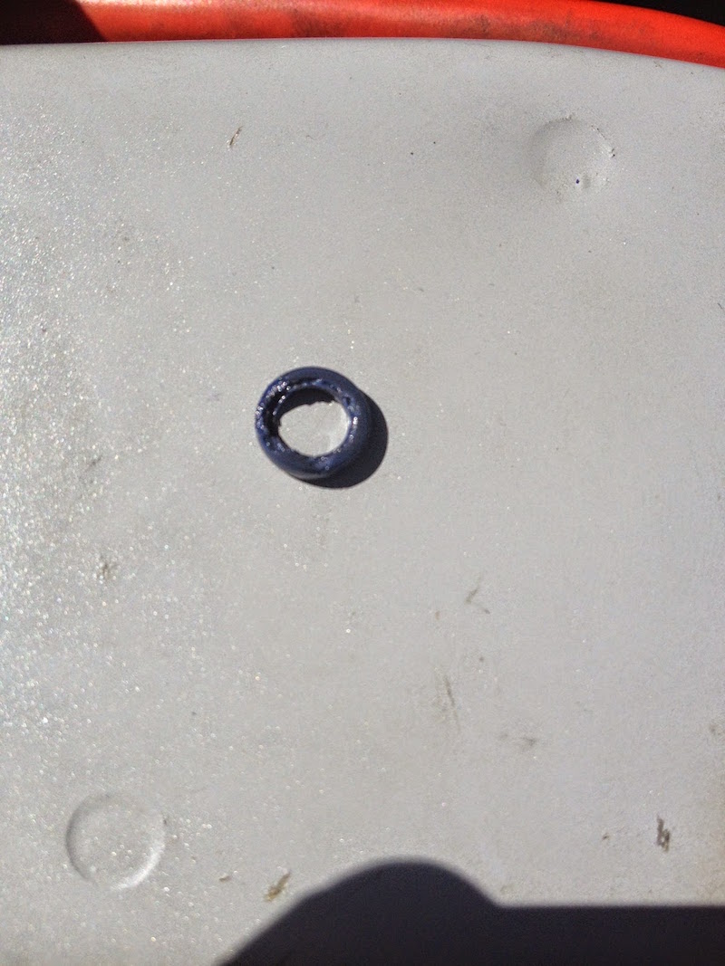

Δημοσίευσηαπό nidi » Παρ Ιουν 22, 2018 10:37 pm
Το συγκεκριμένο o-ring βγήκε από την αντλία της Bosch που φορούσε ο Ζήκος περίπου στα 190-195Κ. Ευτυχώς το κόστος αγοράς ενός σετ επισκευής για μία αντλία είναι ελάχιστο μπροστά στην αντικατάσταση ολόκληρης της αντλίας ή των μπεκ..

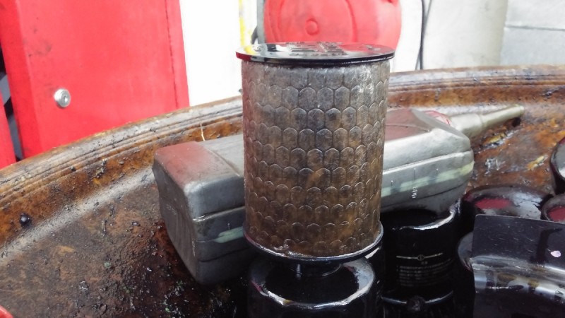

Δημοσίευσηαπό arahova » Πέμ Ιουν 28, 2018 8:46 pm
Σημ. Σας επισυνάπτω και φωτό του φίλτρου πετρελαίου που απ'οτι μου είπε
ο μηχανικός ειναι αρκετά ''καθαρό'' για 30.000 Κm.
Τελευταία επεξεργασία από TAKIS L. και Πέμ Ιουν 28, 2018 8:52 pm, έχει επεξεργασθεί 1 φορά/ες συνολικά
Αιτία: ανάρτηση φώτο
Δημοσιεύσεις: 3991
Δημοσίευσηαπό nidi » Παρ Ιουν 29, 2018 6:38 am
Σωστός ο Στάθης, ευχαριστούμε πολύ! Πόσα χλμ έχει κάνει σύνολο το αυτοκίνητο?
Δημοσίευσηαπό arahova » Παρ Ιουν 29, 2018 10:27 am
Περίπου 48.000 :-)
