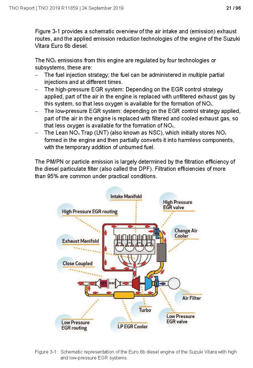

Από "διαγώνιο", 10λεπτο διάβασμα.... τα ρεζουμέ που έβγαλα είναι (χωρίς βέβαια να πλησιάσω καν, τις γνώσεις των ειδικών επιστημόνων σε αυτά!)
1. Πουθενά δεν είδα να αναφέρεται οποιαδήποτε μεταβολή ισχύος & ροπής.
2. Όλα έχουν να κάνουν με τις εκπομπές ΝΟχ, δηλαδή αερίων οξειδίων αζώτου και όχι με σωματίδια που κρατάει το φίλτρο DPF
3. Τα ΝΟχ αποθηκεύονται σε σχετικό φίλτρο - καταλύτη (LNT), το οποίο κάνει αναγέννηση όποτε γεμίζει και μετατρέπει τα αποθηκευμένα βλαβερά ΝΟχ, σε αβλαβή CO2, νερό, άζωτο και οξυγόνο.
4. Επειδή οι τελικές εκπομπές ΝΟχ, σε μερικές συνθήκες λειτουργίας υπερβαίνουν το επιτρεπτό όριο ως και 10 φορές, με το νέο προγραμματισμό αυτό μειώνεται.
5. Οι αλλαγές που κυρίως γίνονται είναι αλλαγές προγραμματισμού λειτουργίας της βαλβίδας EGR χαμηλής πίεσης και βέβαια της αναγέννησης του φίλτρου LNT.

1. Οι μετρήσεις που κάνουν σε διάφορες συνθήκες (εξωτερική θερμοκρασία, άνεμος, κρύα μηχανή, ζεστή μηχανή είναι συνεχώς μεταβαλλόμενες, και από ότι κατάλαβα, ΔΕΝ ΕΙΝΑΙ ΕΠΑΝΑΛΗΨΙΜΕΣ, δηλαδή έχουν διαφορετικές μετρήσεις κάθε φορά με τις ίδιες εξωτερικές συνθήκες.
2. Partial conclusion 24:
The NOx emissions of the Suzuki Vitara Euro 6b diesel with engine calibrations 1 and 2 are similar in many tests and circumstances. This has been determined on both the chassis dynamometer and the test track. Engine calibration 2 appears to regenerate the LNT more frequently at constant speeds only during the first 1800 s after the cold start and changes the control strategy of the low-pressure EGR system at a later time than with motor calibration 1.

Το μόνο που κατάλαβα σίγουρα είναι ότι δεν μιλάνε για τις γνωστές αναγεννήσεις του DPF (που καίει την συγκεντρωμένη καρβουνίλα), αλλά για αναγεννήσεις του LNT (Lean NOx Trap), που είναι πολύ συχνότερες και συντομότερες, και μετατρέπει τα ΝΟχ (οξείδια του αζώτου) σε CO2, νερό, άζωτο & οξυγόνο.
Παρά την λειτουργία των συστημάτων EGR (χαμηλής και υψηλής πίεσης), που μειώνουν την παραγωγή NOx και του φίλτρου-καταλύτη LNT, που μετατρέπει κάποια ποσότητα από τα αέρια ΝΟχ σε αβλαβή αέρια, μία σημαντική ποσότητα ΝΟχ (πάνω από τα επιτρεπόμενα όρια) και παρά την αναβάθμιση, διαφεύγει στην ατμόσφαιρα.

Δημοσίευσηαπό Tony Louk » Τετ Φεβ 24, 2021 7:30 pm
Τα 2 & 3, δεν απαντώνται από το αρχείο αυτό, καθώς προέρχεται από οργανισμό ελέγχου καυσαερίων, και δεν τον απασχολούν θέματα ισχύος, ροπής κλπ.
Στο ερώτημα αύξησης της θερμοκρασίας, εμμέσως από το σχεδιάγραμμα παίρνουμε αρνητική απάντηση, καθώς όπως φαίνεται, από την EGR χαμηλής πίεσης, τα καυσαέρια ψύχονται σε 2 ψύκτες, πριν μπουν στους θαλάμους καύσης (και βέβαια αφού αναμειχθούν με τον αέρα περιβάλλοντος).
Επίσης στο ερώτημα αύξησης κατανάλωσης, η απάντηση φαίνεται ότι είναι αρνητική, αφού και οι εκπομπές καυσαερίων -ρύπων είναι σχεδόν ίδιες (όπως λένε).
