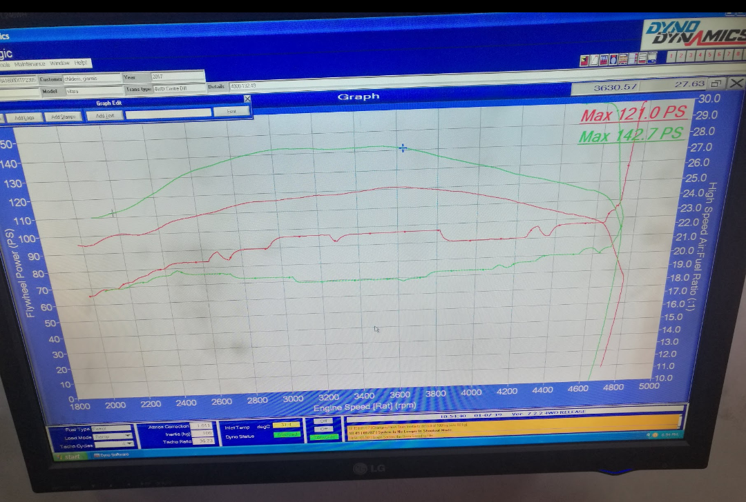

Δημοσίευσηαπό psilos86 » Τετ Αύγ 28, 2019 5:19 pm
Εδώ είναι και δυναμομέτρηση μόνο που δεν έχει τη ροπή αλλά την αναλογία καυσίμου

Δημοσίευσηαπό Aris11 » Τετ Αύγ 28, 2019 5:52 pm
απλά για να είμαστε ειλικρινείς με τι κάνουμε.
Αν ήταν τόσο απλό θα το έκαναν και οι κατασκευαστές αλλά υπάρχουν νόμοι για τους ρύπους.
αυτό που μάλλον κάνει το συγκεκριμένο remap είναι να δίνει περισσότερο αέρα στην μηχανή και να κάνει πιο lean καύση
https://en.wikipedia.org/wiki/Lean-burn
όταν στο θάλαμο καύσης έχεις περισσότερο οξυγόνο απ'ότι χρειάζεται η συγκεκριμένη ποσότητα καυσίμου έχεις καλύτερη απόδοση. ΟΜΩΣ το επιπλέον αυτό οξυγόνο Ο2 έχει την τάση να αντιδρά με το άζωτο του αέρα και να παράγει οξείδια του αζώτου, τα διάσημα ΝΟχ από το σκάνδαλο της VW.
αν δεν σας νοιάζει η υγεία σας και η υγεία των άλλων που τα αναπνέουν κρίμα.
Από ΚΤΕΟ δεν θα έχεις θέμα δεν μετράνε τέτοια πράγματα στην Ελλάδα ακόμα.

Δημοσίευσηαπό psilos86 » Τετ Αύγ 28, 2019 6:01 pm
Πρώτον φίλε μου δεν έχει αυξηθεί η πίεση στο τούρμπο παρά 0,1 και έχει πειραχτεί μόνο το Avance για να αυξηθούν αυτά τα άλογα δεύτερον για αυτό υπάρχει το φίλτρο μικροσωματιδίων το λεγόμενο dpf να κρατάει η νοξ Τρίτον τυχαίνει να είμαι μηχανικός αυτοκινήτων και να δουλεύω σε ΚΤΕΟ τα τελευταία 10 χρόνια και Έχουν δει πολλά τα μάτια μου Οπότε ένα αμάξι το οποίο είναι σωστό συντηρημένο και απλώς έχει ένα πρόγραμμα έχει πολύ λιγότερους ρύπους από ένα αυτοκίνητο το οποίο είναι κακό συντηρημένο Και χωρίς ο οδηγός να ξέρει να το οδηγεί σωστά

Δημοσίευσηαπό Aris11 » Πέμ Αύγ 29, 2019 9:59 am
psilos86 έγραψε:Πρώτον φίλε μου δεν έχει αυξηθεί η πίεση στο τούρμπο παρά 0,1 και έχει πειραχτεί μόνο το Avance για να αυξηθούν αυτά τα άλογα δεύτερον για αυτό υπάρχει το φίλτρο μικροσωματιδίων το λεγόμενο dpf να κρατάει η νοξ Τρίτον τυχαίνει να είμαι μηχανικός αυτοκινήτων και να δουλεύω σε ΚΤΕΟ τα τελευταία 10 χρόνια και Έχουν δει πολλά τα μάτια μου Οπότε ένα αμάξι το οποίο είναι σωστό συντηρημένο και απλώς έχει ένα πρόγραμμα έχει πολύ λιγότερους ρύπους από ένα αυτοκίνητο το οποίο είναι κακό συντηρημένο Και χωρίς ο οδηγός να ξέρει να το οδηγεί σωστά
θα σε διορθώσω, τα οξείδια του αζώτου (ΝΟχ) δεν είναι μικροσωματίδια για να τα πιάσει το DPF (Diesel Particulate Filter) , είναι αέριο.
Το σύστημα που μπορεί να μειώσει τα NOx λέγεται SCR και είναι το σύστημα με την ουρία όπως πχ κάνει η peugeot σε κάποια μοντέλα, το λέει adblue https://www.peugeot.co.uk/adblue/. Το vitara δεν έχει τέτοιο σύστημα.
το EGR που έχει ο κινητήρας της FIAT που φοράει το Vitara μειώνει τα ΝΟχ ανακυκλώνοντας τα καυσαέρια στο θάλαμο καύσης ώστε να υπάρχει λιγότερο οξυγόνο. Νομίζω με το πρόγραμμα αυτό άλλαξες - άλλαξες την ποσότητα του οξυγόνου στο θάλαμο καύσης και προφανώς και είδες βελτίωση στις επιδόσεις.
https://en.wikipedia.org/wiki/Exhaust_gas_recirculation
ξαναλέω αν ήταν απλά να αλλάζεις 2 γραμμές κώδικα και να αυξάνει η ιπποδύναμη χωρίς αρνητικές συνέπειες, πίστεψε με οι μηχανικοί της suzuki θα το είχαν σκεφτεί πρώτοι. Εγώ δε σου λέω να μην το κάνεις, απλά καλό είναι όποιος το αποφασίζει να έχει όλη την εικόνα.
Και αφού δουλεύεις σε κτέο για πες μου, έχετε μηχάνημα που μετράει οξείδια του αζώτου;
PS: δεν λέγεται avance αλλά advance και αναφέρεται στους κινητήρες βενζίνης σχετικά με τον χρόνο ανάφλεξης στα μπουζί. Το Diesel δεν έχει μπουζί και γίνεται αυθόρμητη αυτανάφλεξη, απ'όσο ξέρω αυτό που ρυθμίζεις είναι η αναλογία αέρα/καύσιμο - και αυτό ακριβώς έβαλες και μόνος σου στη φωτογραφία, η αναλογία καυσίμου (air/fuel ratio λέει το διάγραμμα στα δεξιά) στο διάγραμμα έχει μειωθεί, άρα ο αέρας έχει αυξηθεί.
