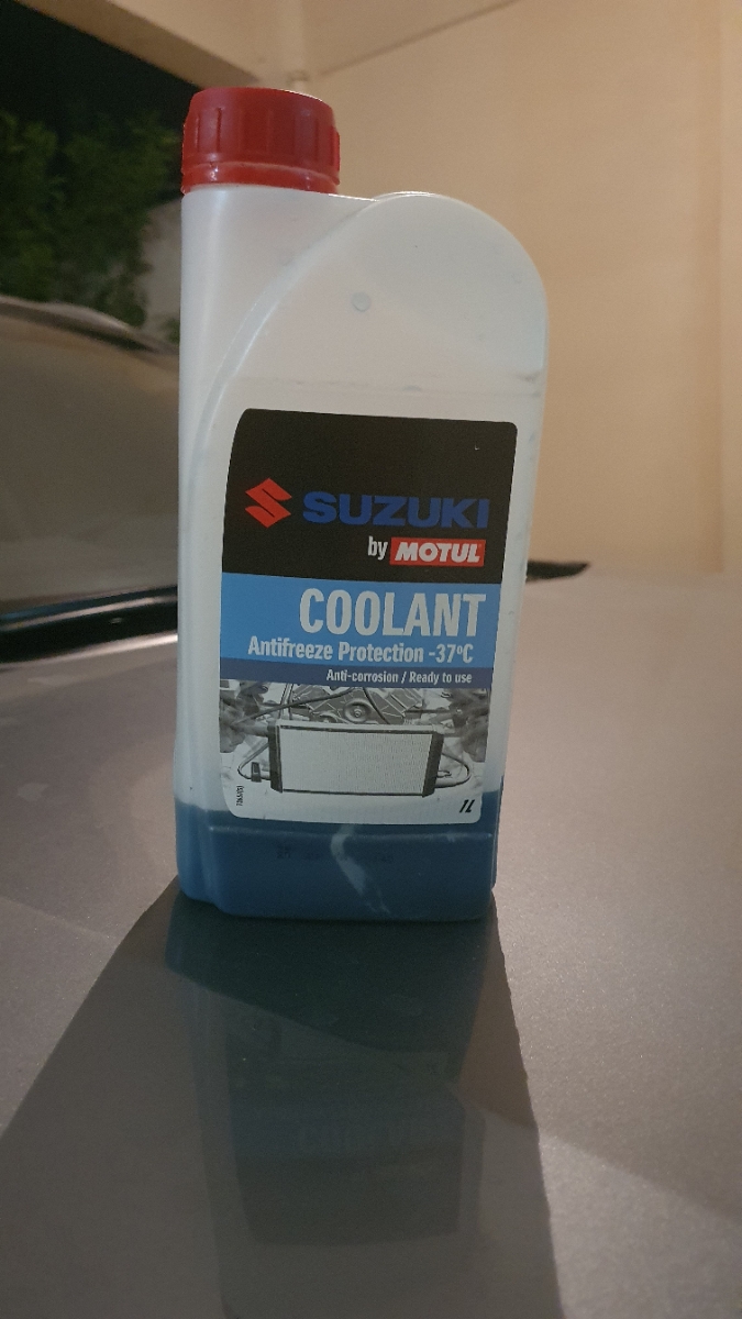

Δημοσίευσηαπό Γιωργος ΗΛΙΑΣ » Τετ Αύγ 20, 2025 4:57 pm
Έχω πάρει του 1 lt.στο Περιστέρι στα ανταλλακτικα είναι ο Χρήστος, εξαίρετος.
Είμαστε εκτός post.
Στο ανάλογο post έχω βάλει και φωτογραφία το μονολιτρο.

Δημοσίευσηαπό Γιωργος ΗΛΙΑΣ » Πέμ Αύγ 21, 2025 8:42 pm
Το 1 lt. που σας έλεγα
