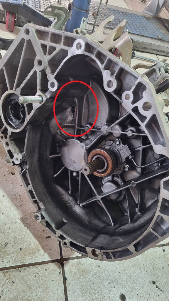

Δημοσίευσηαπό LK00 » Πέμ Δεκ 22, 2022 2:09 pm
Έτσι για την ενημέρωση,
τελικά δεν ηταν αντλία συμπλέκτη αλλα σασμάν. Μια τρυπά ' ΝΑΑΑ' με το συμπάθιο.
Χωρίς καμια ένδειξη, κανενα θόρυβο απλα μια διαρροή βαλβολινης.
Περάστηκα μου..

Κ ο μηχανικός ξαφνιάστηκε λόγω των λίγων σχετικά χιλιομέτρων (50000), και με ρωτούσε αν άκουγα κάποιο θόρυβο όταν έστριβα η όταν άλλαζα ταχύτητα. Δε μπορώ να καταλάβω αν ήταν ακαριαίο το τρύπημα η αν άνοιγε σιγά σιγά, πάντως φαίνεται να χει φάει γερό χαστούκι από μέσα προς τα έξω, κάτι που θα έπρεπε να το ακούσω, αλλά δεν …

Δημοσίευσηαπό stelios8ess » Πέμ Δεκ 22, 2022 3:21 pm
Πολύ παράξενο :!: :!: :!: :!: Χωρίς να ακούσεις θόρυβο :?: :?:
Αυτό φαίνεται σαν κάτι να το χτύπησε από μέσα προς τα έξω :doh:
Έσπασε κάτι... έφυγε κάτι από την θέση του μέσα από το σασμάν...
Μάλλον για αλλαγή σασμάν θα πας... ίσως κάνα μεταχειρισμένο.

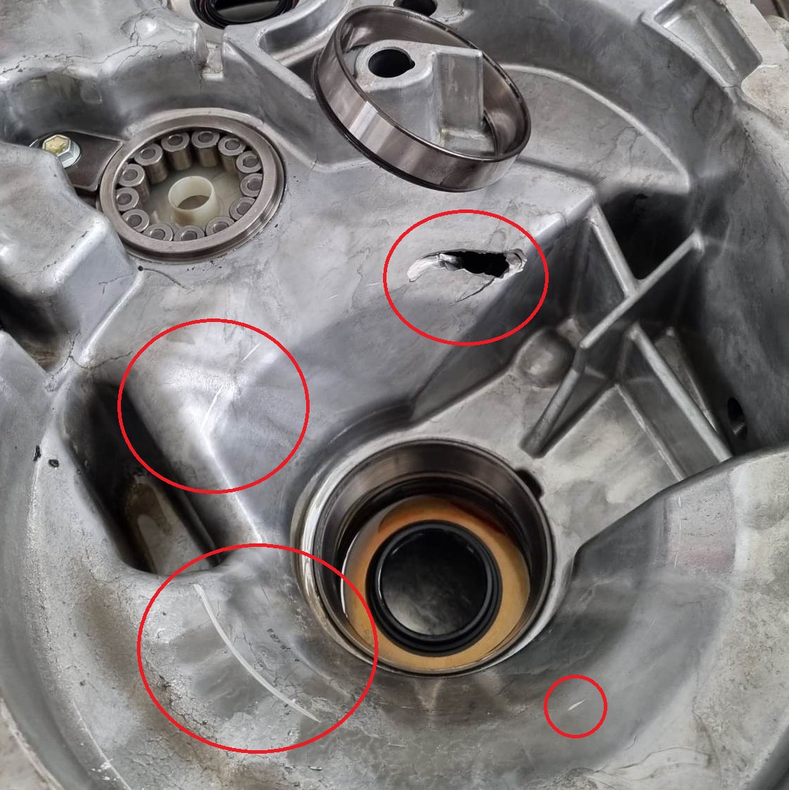

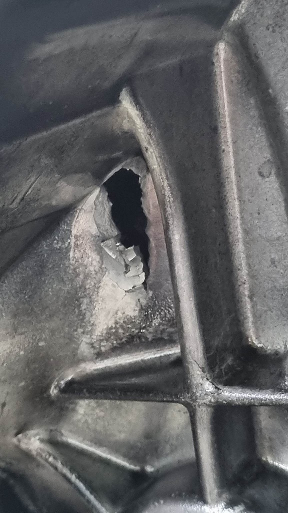

Δημοσίευσηαπό stelios8ess » Τρί Δεκ 27, 2022 11:43 am
Eδώ στο club πρώτη φορά αναφέρετε τέτοια βλάβη και υπάρχουν αυτοκίνητα με πολλά περισσότερα km.
Τα σασμάν των 2WD New Vitara μοιάζει με των FIAT αλλά δεν είναι όμοια. Δεν ξέρω αν οι αναφορές που βρήκες είναι για Suzuki ή FIAT.
Από την άλλη τα km που έχει είναι πολύ λίγα για τέτοια ζημιά. Μάλλον πρόκειται για λάθος κατασκευαστικό ή συναρμολόγησης.
Στην εν λόγο περίπτωση μεγάλο μεταλλικό κομμάτι εκσφενδονίστηκε και έσπασε το αλουμινένιο κέλυφος του σασμάν/διαφορικό.
Αν το μεταλλικό κομμάτι ήταν από γρανάζι ή ρουλεμάν, το διαφορικό έπρεπε να έβγαζε πολύ θόρυβο εν κινήσει.
Το μυαλό μου πάει μήπως έφυγε κάποια βίδα ή ασφάλεια και έκανε την ζημιά :think:
Καλά είναι να ανοιχτεί το σασμάν, μπορεί να επισκευάζετε.

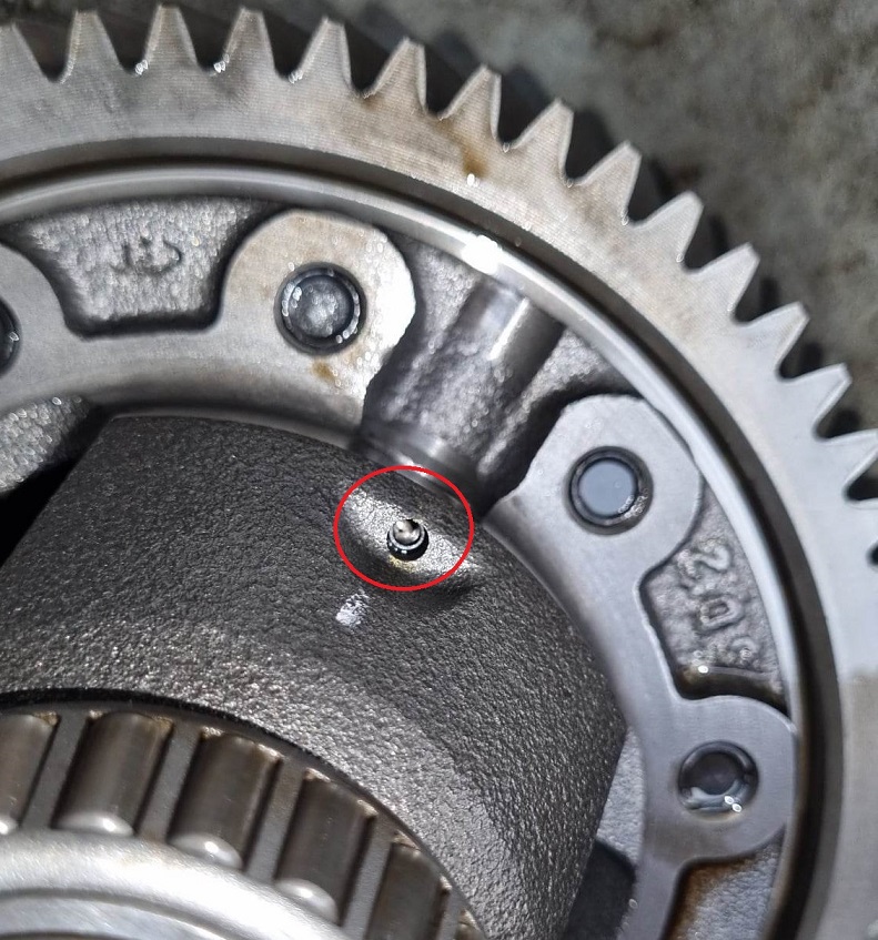

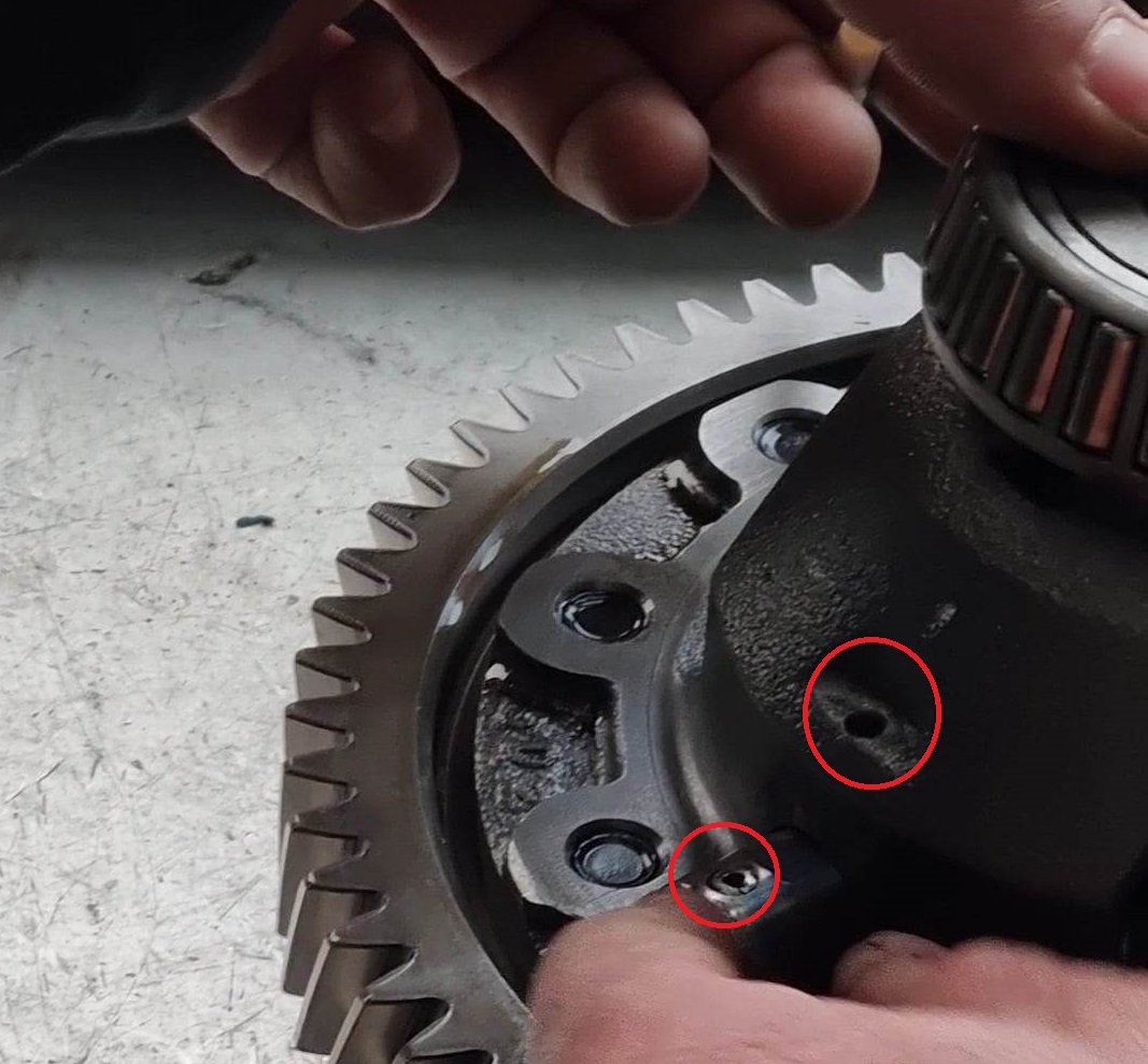

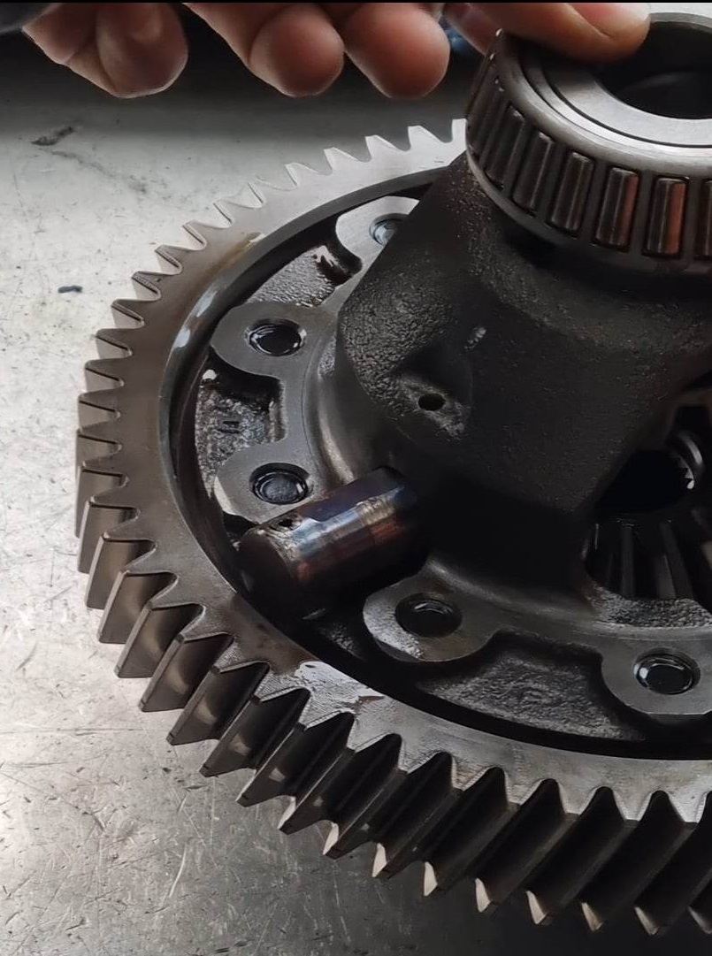

Δημοσίευσηαπό LK00 » Πέμ Δεκ 29, 2022 6:02 pm
Οι αναφορες που βρήκα ήταν σε FIAT πχ DOBLO (1,6, multijet 105 HP) και σε καποια παρόμοια μοντέλα αλλα οπως είπες δεν ειναι ακριβως ιδια τα σασμάν.
Σήμερα πήγα από το μηχανικο κι ειδα το σασμαν. Εσωτερικά δεν ειχε σπάσει τίποτα, πλην του καπακιού. Τα γρανάζια του διαφορικού ήταν άθικτα. Η ριζα του κακου ηταν μια ασφαλεια (οπως σωστα προεβλεψες). Η ασφαλεια που ασφαλιζει τον πιρο των κωνικών γραναζιών.
Θα στειλουμε το καπακι για κόλλημα θα αντικαταστήσουμε ασφάλεια κ πιρο. Το μόνο που με ανησυχεί είναι αν έχουν επηρεαστεί οι ανοχές μεταξύ του πιρου και της βάσης που εδράζεται (Δεν εχω και το Service manual να το τσεκάρω :shock:) και ισως να εχουν φθαρει και τα ρουλεμάν...
Ο πίρος μοιάζει να εχει αρπάξει λίγο και δεν ξερω αν το σχήμα του, οι εγκοπές που κανει στην πάνω μεριά είναι φυσιολογικές. Μοιάζει να είχε υπερβολική τριβή ή ελλιπή λίπανση... :???: :???: :???:
