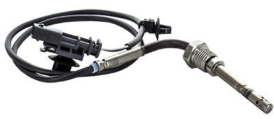

Άναψε την Παρασκευή η ένδειξη βλάβης του κινητήρα.
Το Σάββατο διάγνωση σε διαγνωστικό φίλου.
Αποτέλεσμα: Αισθητήρας θερμοκρασία καυσαερίων Ν3 (αυτός μετά το DPF κάτω)
14812 55P00.jpg (37.14 KiB) 2589 προβολές
Αναζήτηση ανταλλακτικού:
Αντιπροσωπεία = παραγγελία από το εξωτερικό (150€ και 15 μέρες+)
Όλα τα γνωστά ιντερνετομάγαζα:
https://www.antallaktikaonline.gr/suzuk ... -ly/110041
https://www.autodoc.gr/antallaktika-aft ... 1-1-6-ddis
https://www.euantallaktika.gr/exartimat ... 1-1-6-ddis
https://www.originalparts.gr/suzuki-vit ... 015-simera
ΟΛΑ ΧΩΡΙΣ ΑΠΟΘΕΜΑ (στο συγκεκριμένο)
EBAY: μόνο σε 1 "μαγαζί" στη Λιθουανία (132€ και 15 μέρες για παραλαβή)
Άρα τι κάνει ο άνθρωπος;
ΠΕΦΤΕΙ ΣΤΗΝ ΑΝΑΓΚΗ ΤΗΣ ΑΝΤΙΠΡΟΣΩΠΕΙΑΣ
Η οποία θέλει ΚΑΙ προκαταβολή ΚΑΙ 15 μέρες ΚΑΙ να τους έχεις και υποχρέωση ότι το παρήγγειλαν... (ΚΑΙ να σε βλέπουν με το ένα μάτι που δεν θα το τοποθετήσεις σε αυτούς)
Τουλάχιστον αν δεν δουλεύει τους το τρίβω στη μούρη, ενώ τον Λιθουανό άντε να τον βρεις μετά...
