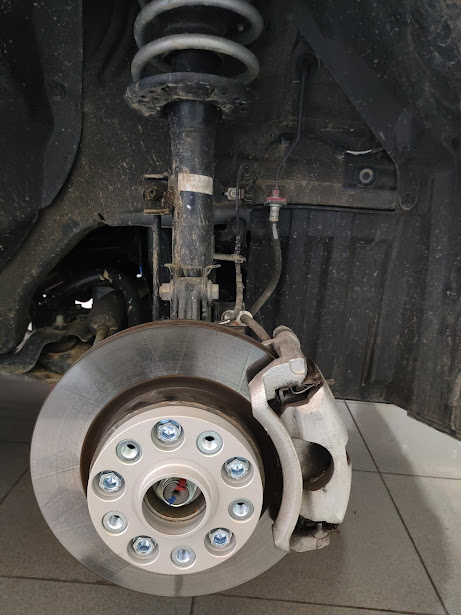

Μετά από ένα σχεδόν χρόνο ευχαρίστησης των Eibach ελατηρίων στο ολοκαίνουριο μου NV (που μου άρεσε και όπως ήταν).
Και ενώ ήμουν αντίθετος στη χρήση αποστατών τροχών...
Έβαλα αποστάτες τροχών eibach 20mm hubcentric και βιδωτούς στο μουαγιέ γιατί υπάρχουν και αυτοί που μπαίνουν και απλά στέκονται..στο... Auris :oops: για κάποιο συγκεκριμένο λόγο αναγκαστικά.
(Πήρα μια 4άδα ζάντες σιδερένιες από NGV - ταιριάζει το καρέ-αφαλός απόλυτα στις αλουμινίου, οι σιδερένιες έχουν 1 θεματάκι, έβρισκαν τα μπράτσα, στις δαγκάνες και πήρα τους αποστάτες για να μπουν και στο αουρις).
Επειδή η αλλαγή μου άρεσε και μου μπήκε και ο πειρασμός να κάνω το ίδιο και στο βιτάρα.

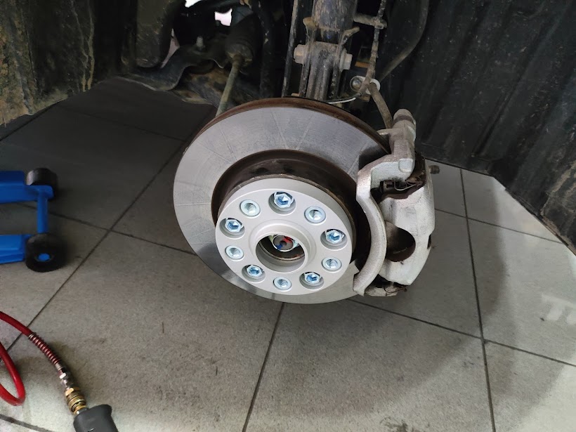

Eibach 21mm, βιδωτοί στο μουαγιέ και hubcentric (το χείλος στον αφαλό για να κουμπώνει και ο αφαλός στο μουαγιέ και η ζάντα να κουμπώνει στον αποστάτη).
Είναι 21mm, αυξάνουν κατά 42mm τα μετατρόχια.
Είναι επίσης από ειδικό αλουμίνιο με πολύ μικρό βάρος. Ο λαστιχάς μου, που έχει βάλει από μηχανουργείο σε πολλά αμάξια, του άρεσαν πάρα πολύ.
Έχουν κάποια θετικά και κάποια αρνητικά όπως όλα τα πράγματα στη ζωή.

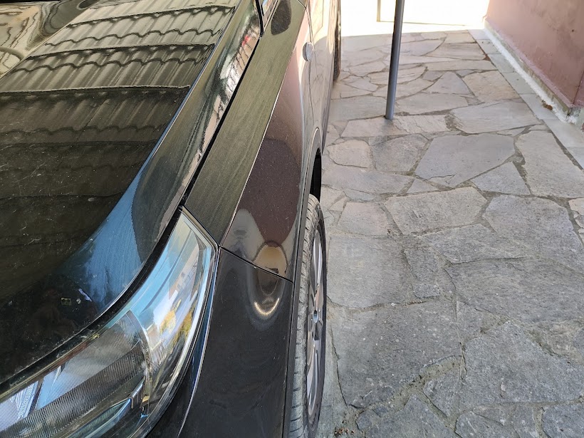

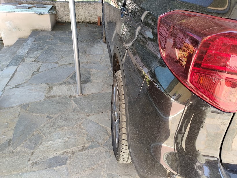

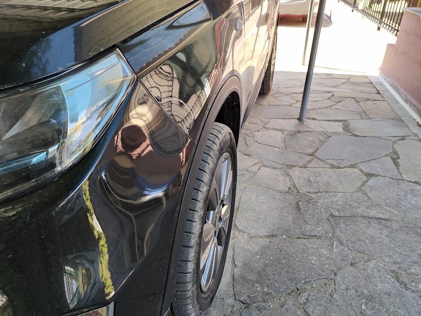

Και λίγο πως φαίνονται.
Ομολογώ ότι εμφανισιακά μου άρεσε περισσότερο από όσο πρέπει :lol:
Τα πήρα 177 ευρώ και τα 2 ζευγάρια μαζί (έχει ένα ζευγος σε κάθε κουτί) από το γνωστό κατάστημα ανταλλακτικών.

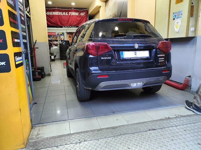

Ακόμα δεν τα έχω δοκιμάσει στο δρόμο πολύ με το βιτάρα, κυκλοφορώ συνέχεια με το αουρις (πετρέλαιο)...

Το κύριο αρνητικό είναι ότι φορτίζονται περισσότερο τα ρουλεμάν των τροχών. Αποτέλεσμα είναι να μειωθεί ο χρόνος ζωής τους.
Επίσης λόγω του ότι αλλάζει το (αυξάνεται), μπορεί να επιδράσει αρνητικά σε κάποιες καταστάσεις (Δεν είναι απλά φάρδυνα τα μετατρόχια και ''πατάει'' καλύτερα, ναι συμβαίνει αλλά έχει και αρνητικά).
Υπάρχουν διάφοροι τύποι ,
hubcentric μόνο (με τον αφαλό να κουμπώνει ακριβώς, προσφέρει μείωση των κραδασμών-τρέμουλων κλπ),
βιδωτοί στο μουαγιέ (και βίδωμα του τροχού στους αποστάτες),
βιδωτοί και hubcentric ταυτόχρονα (αυτοί είναι σαν τους δικούς μου) και ...
σκέτοι που απλά στέκονται από τη ζάντα και τα μακρύτερα μπουλόνια που πρέπει να βάλεις (φτηνοί...και οδηγούν σε προβλήματα)
Από πλευράς ασφάλειας, οι βιδωτοί+hubcentric είναι καλύτεροι.
Γενικά υπάρχει ο κανόνας του μέτρου. Επειδή διάβασα διάφορα πριν τους βάλω, πολλοί αγοράζουν φτηνούς με καταστροφικά αποτελέσματα. Με ένα σετ από ποιοτικά υλικά και κατασκευή τα προβλήματα μειώνονται (ο χρόνος ζωής των ρουλεμάν όμως μειώνεται).
Στo vitara δεν έχω κάνει ακόμα ούτε 50 χλμ με αυτά.
