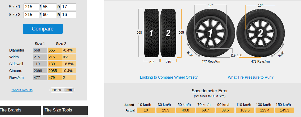

rafaeloskb έγραψε:λεω να παω σε λιγο πιο χωματινο να το πω .....πιο αγριο να το πω....εχει κανεις καποια αποψη?
Εγώ δεν έχω αλλάξει ακόμα λάστιχα. Έχει τα αρχικά Continental ContiEcoContact™ 5 - έχω κάνει ένα σταύρωμα μόνο μετά τα πρώτα 15k km. Από καιρό κι εγώ σκέφτομαι να πάω σε κάτι πιο χωμάτινο, αλλά έχω παρατηρήσει ότι σε αυτές ακριβώς τις διαστάσεις (δλδ 215/55 R17) δεν υπάρχουν χωμάτινα (ισχύει άραγε;), παρά μόνον χειμερινά! Το πιο κοντινό νούμερο σε χωμάτινα είναι το 215/60 R17. Επίσης έχω διαβάσει ότι συμβατά για το αυτοκίνητο είναι και τα 215/60 R16 (πρέπει δλδ να αλλάξεις ζάντα και το κόστος εκτοξεύεται).
Και πράγματι αν βάλουμε τις δύο διαστάσεις (215/55 R17 & 215/60 R16) στο https://tiresize.com/calculator/ βλέπουμε ότι οι αποκλίσεις στη διάμετρο του τροχού αλλά και της ταχύτητας κίνησης είναι ελάχιστες, ενώ στα 215/60 R17 η ψαλίδα ανοίγει.
Εν τέλει σκέφτομαι όταν κάνω τελικά την αλλαγή να βάλω πάλι ίδιου τύπου με τα αρχικά και μάλιστα της ίδιας μάρκας. Δεν μπορώ να πω ότι έχω παράπονο που είναι ασφάλτινα (για τη χρήση που κάνω συνήθως). Επίσης φοβάμαι μήπως με τα "άγρια" λάστιχα με το σκληρό πέλμα το αυτοκίνητο ανεβάσει την κατανάλωση και το θόρυβο.
