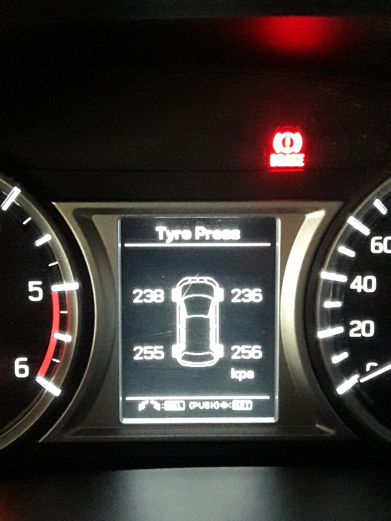

Σημερα εκανα σταυρωμα των ελαστικων και αρχισαν τα παρατραγουδα
Οι πιεσεις των εμπρος ελαστικων εμφανιζονται πισω.
Πηρα τηλ στο συνεργειο στον Χανιωτη, δεν τους εχει ξανατυχει, θελουν λεει να παω το αυτοκινητο εκει να το βαλουν στο διαγνωστικο.
Για προγραμματισμο ΔΕΝ εχουν ξανα ακουσει.

Τελικα δεν ξεκαθαρίστηκε το θέμα με τους αισθητήρες.
Ο Μιχάλης έχει πρόβλημα με τους αισθητήρες.
Τι κάνουμε τελικά ξεζανταρισμα όλα τα λάστιχα
για να τα σταυρώσουμε;

Δημοσίευσηαπό batfalcon » Τετ Οκτ 23, 2019 3:16 pm
Νεωτερες ειδησεις:
Επικοινωνησαν απο το συνεργειο αφου συνεννοηθηκαν με τα αντιστοιχους του Σφακιανακη και μου ειπαν πως πρεπει να παει απο κει το τουτου για να γινει reset.
Κοστος δεν υπαρχει, μονο το πηγαινε ελα απ το Χαϊδαρι. Αυτα.
Αυριο θα παω και θα ενημερωσω.

Δημοσίευσηαπό PGP » Τετ Οκτ 23, 2019 3:34 pm
Πιστεύω ότι αν κάνεις μερικά χιλιόμετρα θα στρώσουν, χωρίς να πηγαίνεις βόλτες χωρίς λόγο...

Δημοσίευσηαπό geo10 » Τετ Οκτ 23, 2019 4:29 pm
Ε ναι καλύτερα ο φίλος να κάνει μερικά χιλιόμετρα αν μπορεί, μήπως γλυτώσει την επίσκεψη.

Δημοσίευσηαπό batfalcon » Τετ Οκτ 23, 2019 5:20 pm
Ετσι κι αλλοιως, για να φθασω στο Χαϊδαρι θα κανω καμια 15αρια km, οποτε θα δουμε.

Δημοσίευσηαπό stephos » Τετ Οκτ 23, 2019 5:35 pm
Είχε δώσει μια εξήγηση ο Τόνυ σε άλλο νήμα (το TPMS εμφανίζεται ταυτόχρονα σε 2-3 νήματα) και νομίζω είναι σωστή, ότι οι αισθητήρες ...μάλλον οι δέκτες που λαμβάνουν αυτό που εκπέμπουν οι αισθητήρες, προσαρμόζονται κάθε φορά στον πλησιέστερο σε αυτούς τροχό. Έτσι αν βάλουμε τον μπροστά τροχό πίσω, ο πίσω δέκτης θα διαβάσει τον νέο αισθητήρα και θα τον στείλει στην οθόνη ως πίσω τροχό παρότι είναι ο αρχικά μπροστά τροχός. Απλά χρειάζονται κάποια χιλιόμετρα για να προσαρμοστούν οι δέκτες στα νέα δεδομένα. Το manual επίσης αναφέρει (εμμέσως πλην σαφώς) ότι το σταύρωμα των τροχών δεν θα δημιουργήσει πρόβλημα στο TPMS παρά μόνο αν συμπεριλάβεις τη ρεζέρβα που δεν έχει αισθητήρα.
