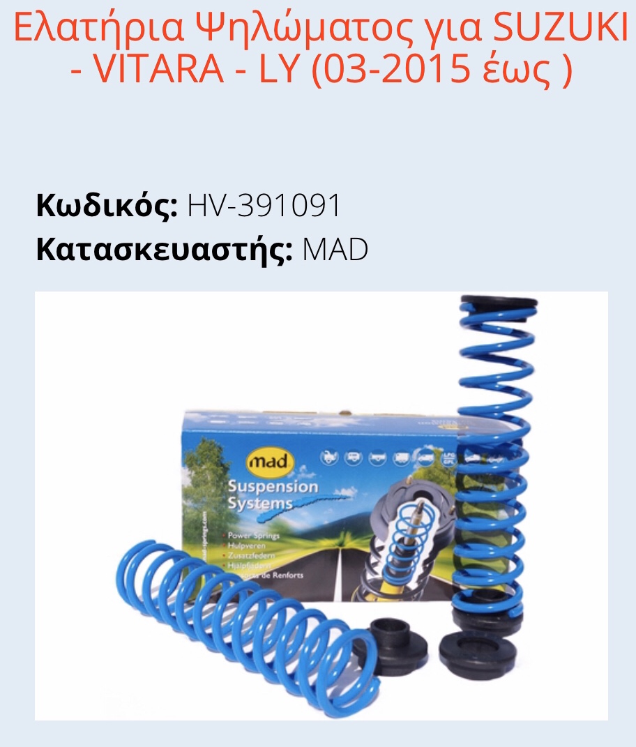

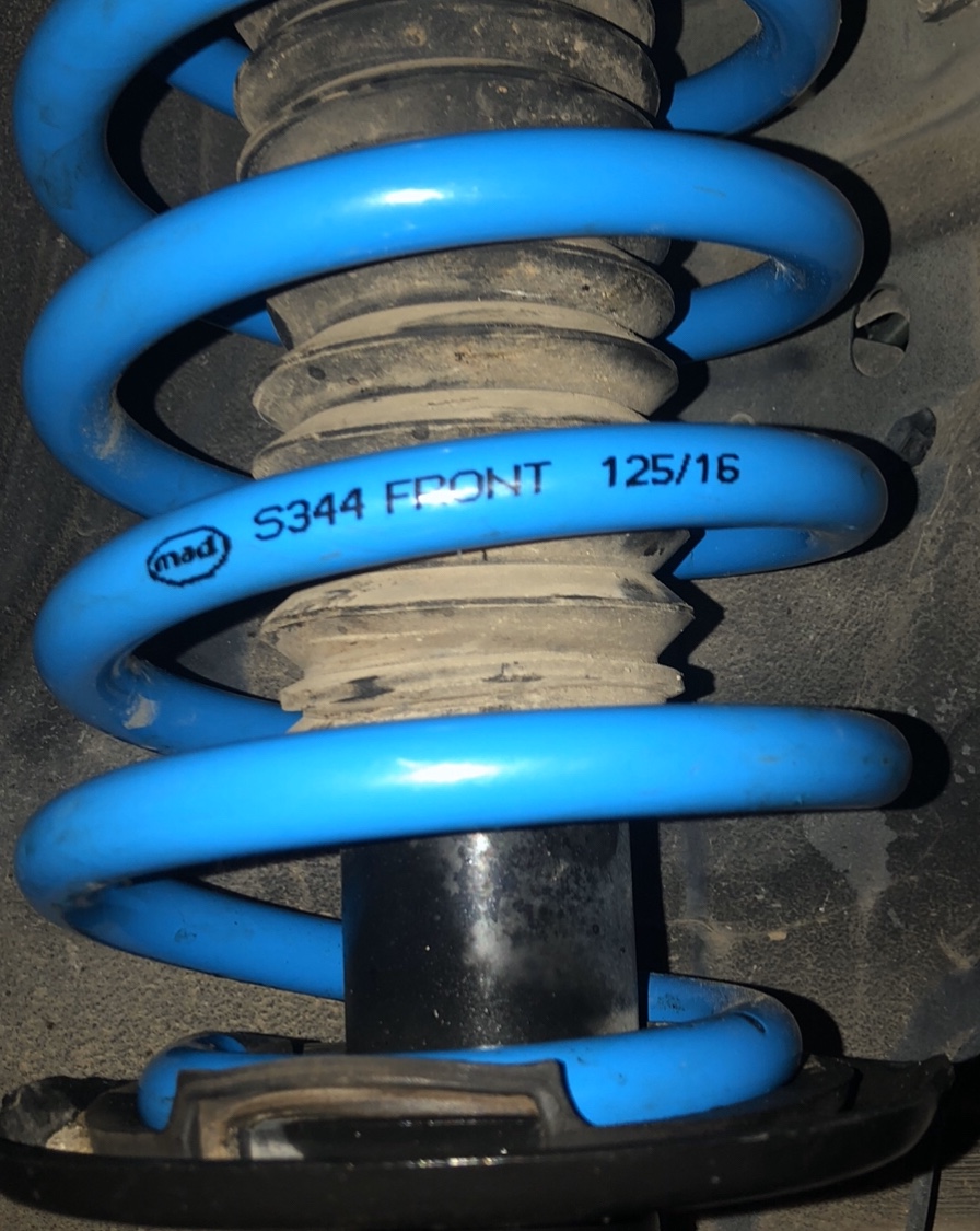

Υπάρχει σχετικό θέμα για το ψήλωμα αλλά επειδή δέχομαι αρκετά μηνύματα και δεν μπορώ να τους απαντήσω κάνω μία μικρή παρουσίαση του ψηλώματος που έκανα με τα ελατήρια +3,5 cm Mad
Το κόστος των ελατηρίων ήταν 285€ περίπου και η τοποθέτηση περίπου στα 50€
Τα νέα ελατήρια είχαν το ίδιο μήκος με τα μαμά. Είχαν όμως μία περισσότερη σπείρα. Και φυσικά ήταν πολύ πιο χοντρά.
Το αυτοκίνητο κέρδισε σκεδόν τέσσερις πόντους. Τώρα παρά το ύψος του θεωρώ ότι έχει πολύ καλύτερη οδηγική συμπεριφορά και για κάποιον που θέλει να κάνει off road ή να χρησιμοποιήσει το αυτοκίνητο στο κυνήγι το ψήλωμα με τα ελατήρια mad θεωρώ ότι είναι μονόδρομος.
Έχω αρκετές φωτογραφίες πριν και μετά και κατά την τοποθέτηση αλλά χρειάζεται τροποποίηση των εικονοστοιχείων και δε τις βάζω προς το παρόν.
Στο antalaktiko.com έκανα την παραγγελία αφού μίλησα προηγούμενως τηλ με την κυρία Νάντια που μου έλυσε κάθε απορία με το αν κάνουν για το βιτάρα μου. Αμορτισέρ δε χρειάστηκε να αλλάξω και δε νομίζω να είναι απαραίτητο με βάση την συμπεριφορά που έχει το αυτοκίνητο.

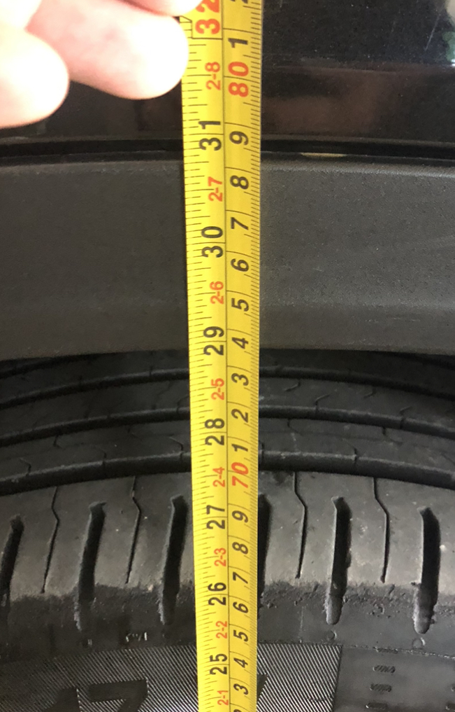

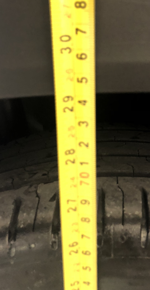

Δημοσίευσηαπό setterallgrip » Παρ Σεπ 20, 2019 2:42 pm

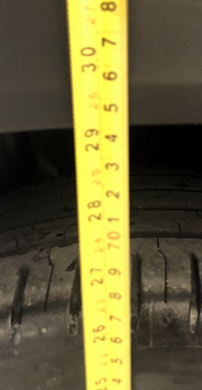

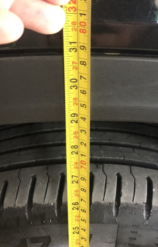

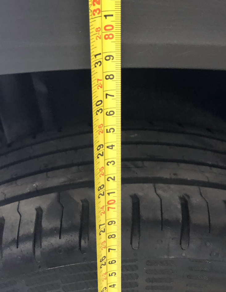

Πριν μετρήσεις πίσω και μπρος
Μπροστά
Πίσω
Μετά

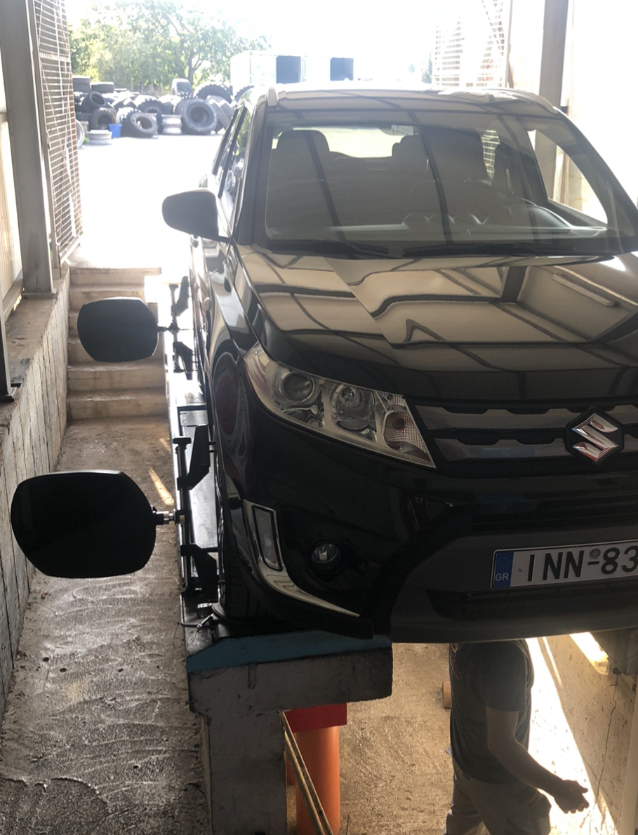

Και μετά η απαραίτητη ευθυγράμμιση

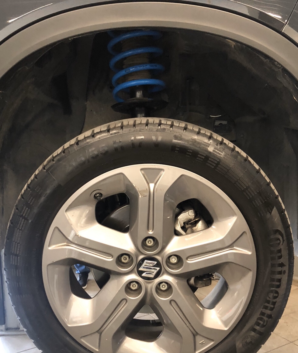

Δημοσίευσηαπό setterallgrip » Παρ Σεπ 20, 2019 2:46 pm

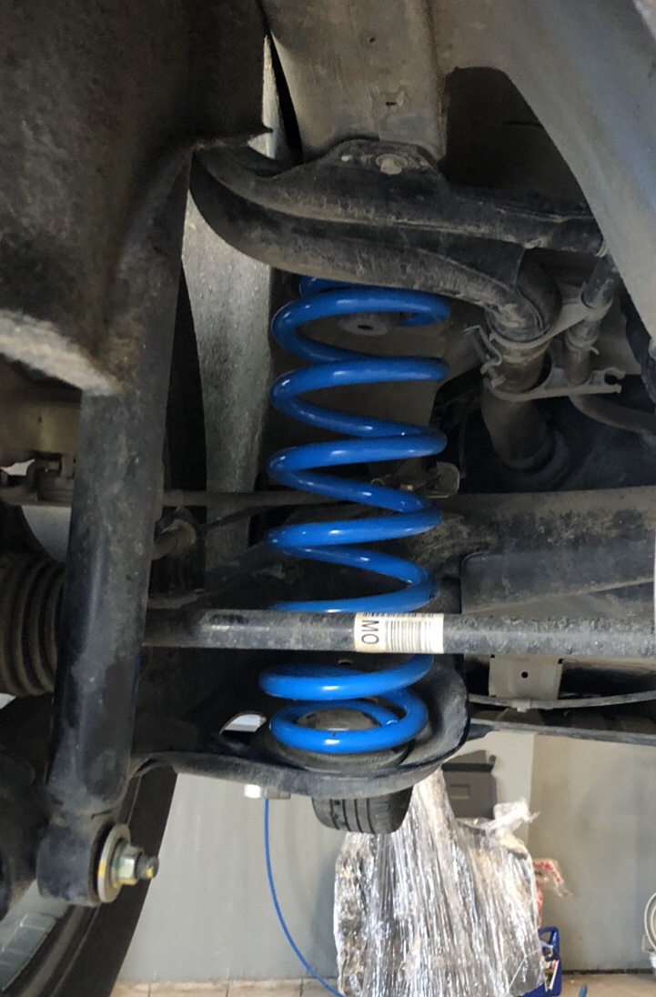

Με τον τροχό στον αέρα πάνω στο γρύλο σε πλήρη έκταση.

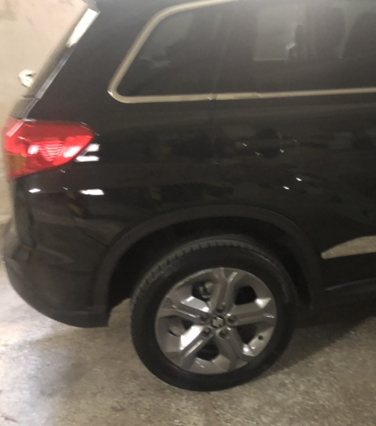

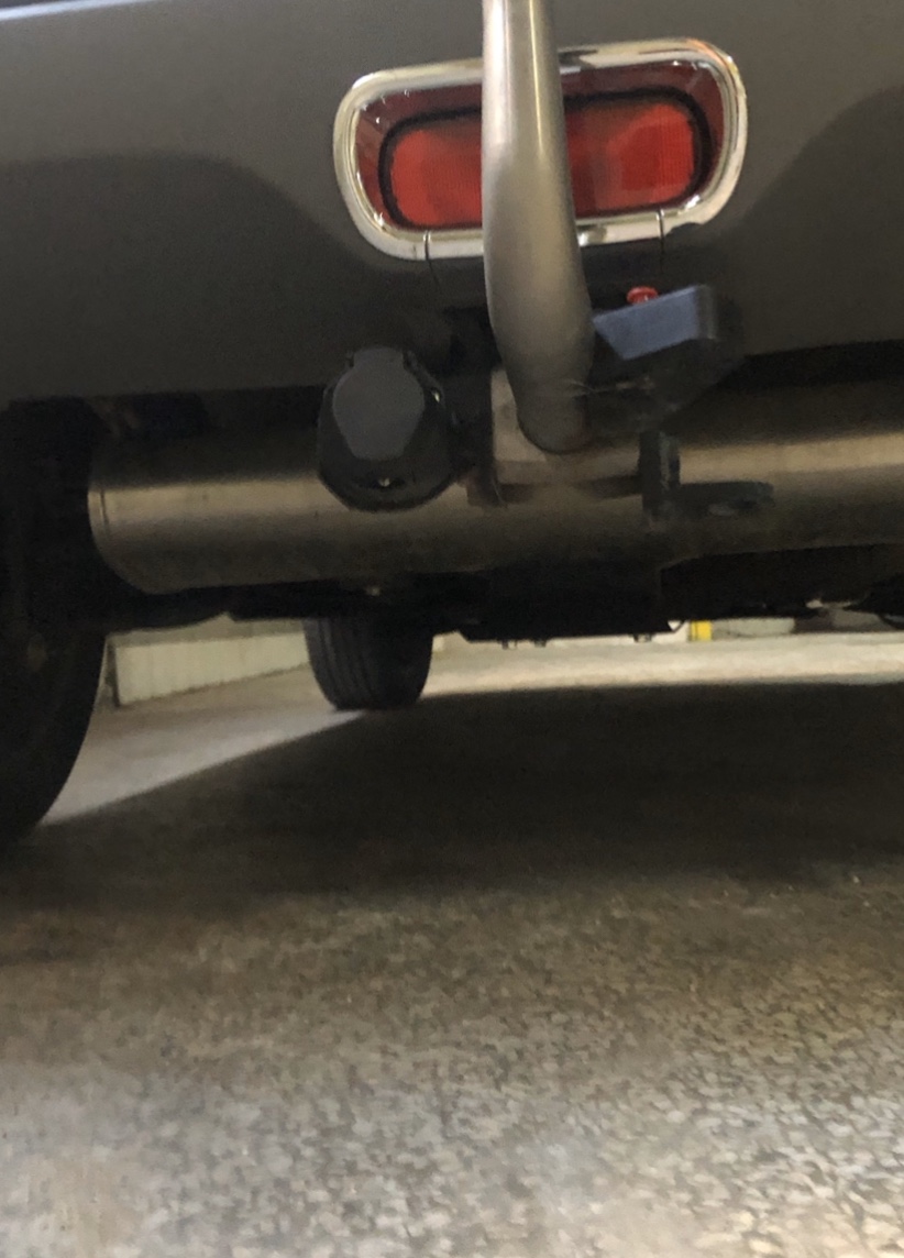

Στο έδαφος. Προσεχώς καλύτερες φωτό
View from behide
