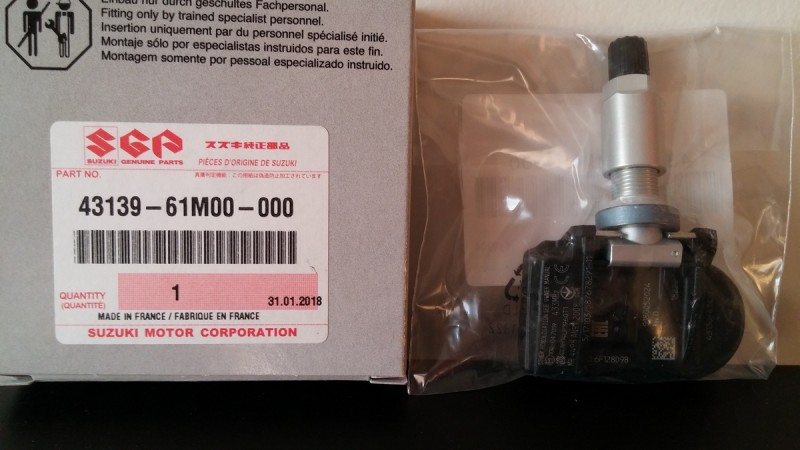

Μηπως ξερει κανεις ρε παιδια αν καθε φορα που αλλαζω ζαντες πρεπει να προγραμματιζω απο τη αρχη τους αισθητηρες. Πως λειτουργει τους καινουργιους αισθητηρες τους βρίσκει αυτοματα?

Γιώργο δεν κάνεις απολύτως τίποτα. Τους αναγνωρίζει
αυτόματα το σύστημα.Εγώ αγόρασα μια τετράδα αισθητήρες
SUZUKI για τη δεύτερη τετράδα ζάντες που πήρα (16αρες
σιδερένιες) και μετά την τοποθέτηση αναγνωρίστηκαν
αμέσως από το σύστημα. :-)

Ευχαριστω για την απάντηση. Στην αρχη δηλωσες ποιος αισθητηρας ειναι σε πιο λαστιχο ή δεν χρειάστηκε?

Γιώργο, από ότι έχω καταλάβει, το αυτοκίνητο έχει 4 δέκτες, ένα δίπλα σε κάθε λάστιχο, που ο καθένας επικοινωνεί μόνο με τον αισθητήρα που είναι δίπλα του.
Έτσι, αυτό που κάνουμε σε aftermarket συστηματάκια, σε μας δεν χρειάζεται!

Γιώργο αυτός είναι ο κωδικός του αισθητήρα, όπως έγραψε και ο GATOZ σε άλλο ''θέμα'' :D

Το τεμάχιο έχει 80 ευρώ, μείον 25% για το VitraClub =60 ευρώ χ4=240 ευρώ. :-)
