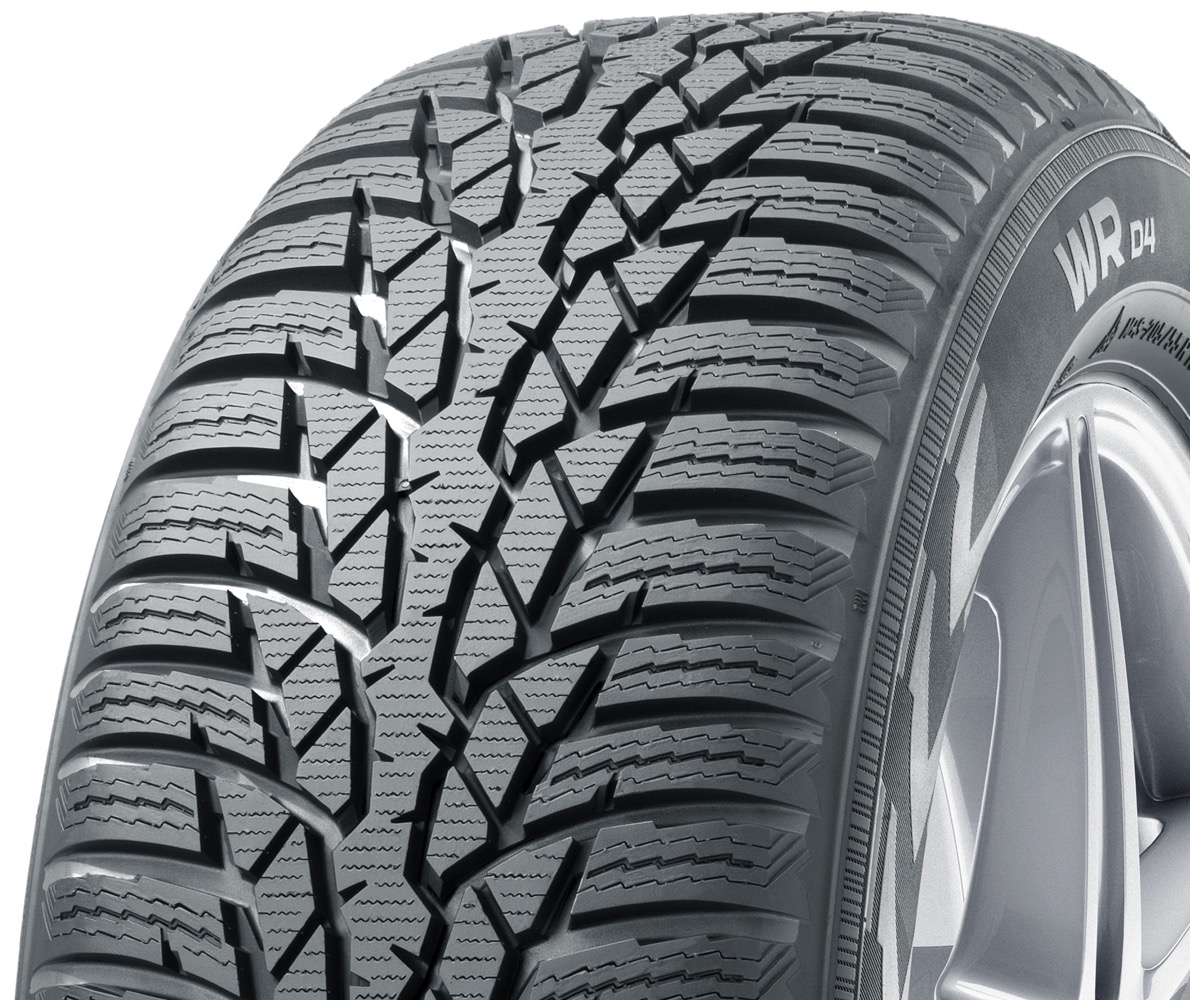

Τελικά φοβήθηκα να πάω σε 215/60/17 και παρήγγειλα αυτά σε 215/55/17. Όλη οι λάστιχαδες με αποθαρηναν να αλλάξω διάσταση. Σε καμία δεκαριά μέρες θα έρθουν. NOKIAN WR d4 είναι χειμερινά.

Βλέπω ότι το NOKIAN WR D4 έχει δείκτες κατανάλωσης Β (το ContiEcoCntact 5 έχει Α), κρατήματος στο βρεμένο Β (και το ContiEcoCntact 5 έχει Β) και θόρυβο 69 αντί για 72 (παρόλο το πιο έντονο τακούνι!). Εκτός από το προφανές καλύτερο κράτημα στο χιόνι, ένα τέτοιο λάστιχο προσφέρει κάποιο πλεονέκτημα σε άλλου είδους τερέν (π.χ. λάσπη;). Τα χειμερινά είναι περισσότερο ανθεκτικά για χωματόδρομο; (φαντάζομαι πως όχι...). Τι πρόβλημα έχεις αν φοράς τέτοιο λάστιχο και το καλοκαίρι;

Προτίμησα αυτό το λάστιχο για χιόνι σε χιονοδρομικό και λάσπη στο κυνήγι σίγουρα δεν συγκρίνετε με ένα A/T ,θέλει περισσότερο προσοχή στην πέτρα αλλα στην λάσπη τα χειμερινά με τέτοια χάραξη έχουν πολύ καλή σημπεριφορα.Απο Απρίλιο μέχρι Σεπτέμβριο θα επιστρέψω στα continental. Τα συγκεκριμένα δεν είναι τόσο σκληροτράχηλα χειμερινά οπως τα Hakapelita της NOKIAN όποτε μπορούν να φορεθούν Άνοιξη -Φθινόπωρο.
