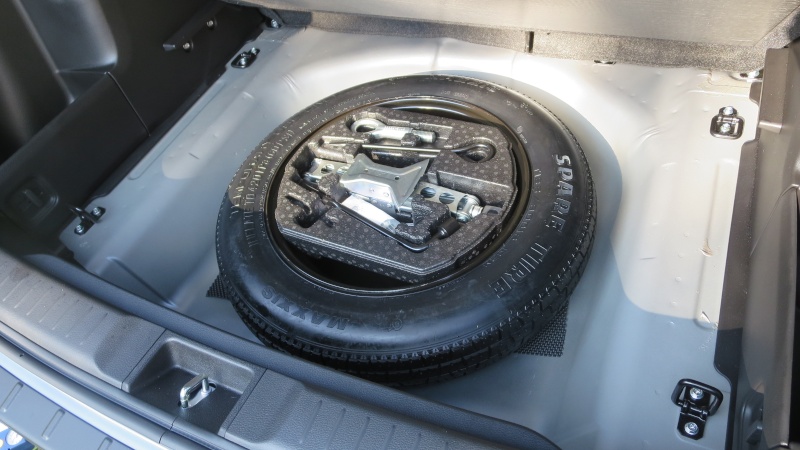

Re: ΠΡΟΤΑΣΕΙΣ ΓΙΑ ΡΕΖΕΡΒΑ ΓΙΑ ΤΟ ΝΕΟ SUZUKI VITARA
Δημοσίευσηαπό Prokopas » Πέμ Ιαν 07, 2016 12:56 pm
Πριν παραγγείλετε στην αντιπροσωπεία, δοκιμάστε και στα διάφορα μαγαζιά με ανταλλακτικά & αξεσουάρ ζητώντας ρεζέρβα από SX4 ή sedici. Στο πρώτο που βρήκα στο car.gr στους Αγ. Αναργύρους είχε ρερζέρβα από SX4 ετοιμοπαράδοτη προς 80€. Με ένα τηλέφωνο στην αντιπροσωπεία παρήγγειλα και τη βίδα πρόσδεσης της ρεζέρβας στο πορτπαγκάζ και το φενιζόλ για να τοποθετηθούν τα εργαλεία. Οι κωδικοί, από το αγγλικό forum, είναι 75481-61Μ00-000 και 75450-68L00. Τιμές δεν ξέρω ακόμα αλλά δεν θα κοστίζουν παραπάνω από 30€ - 40€ στο σύνολο.
Δημοσίευσηαπό GATOZ » Πέμ Ιαν 07, 2016 1:06 pm
Αυτή είναι η εργοστασιακή τοποθετημένη με τα πλαστικά της + το κιτ που είχε αρχικά!
Δημοσίευσηαπό Prokopas » Πέμ Ιαν 07, 2016 4:01 pm
Θοδωρή γρύλλο δεν έχεις?
Δημοσίευσηαπό mitsosstr636r » Πέμ Ιαν 07, 2016 4:05 pm
λογικά είναι κάτω από το φελιζόλ.
Δημοσίευσηαπό Prokopas » Πέμ Ιαν 07, 2016 4:20 pm
Αν τον βόλεψαν έτσι στην τακτοποίηση, μια χαρά.
Ρώτησα γιατί έχει συγκεκριμένο χώρο το φενιζόλ για να μπει ο γρύλλος.
Δημοσίευσηαπό GATOZ » Πέμ Ιαν 07, 2016 5:53 pm
Prokopas έγραψε:Θοδωρή γρύλλο δεν έχεις?
mitsosstr636r έγραψε:λογικά είναι κάτω από το φελιζόλ.
Γελάω με την π@π@ρι@ μου...
Εχουν ξεχάσει τον γρύλλο!!!
Θα τον βάλουν με την αεροτομη και το μπροστινό rugged σε 10 ημέρες που θα εχουν έρθει όλα!
