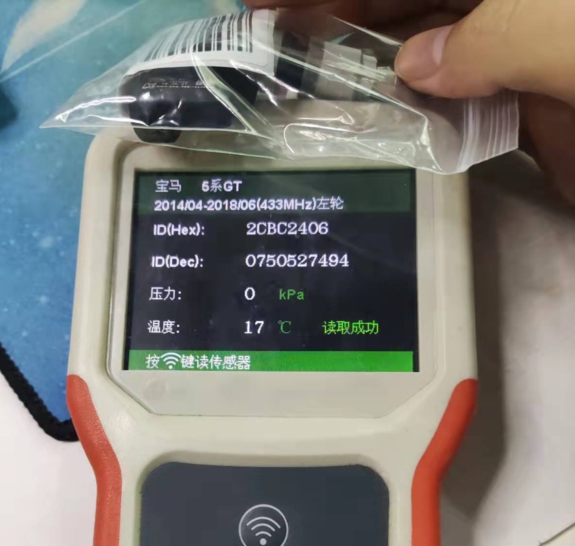

Δημοσίευσηαπό octap » Τετ Ιουν 01, 2022 6:09 pm
Ύστερα από 50+50km .....η ένδειξη δεν έφυγε. Στο μεταξύ είχα ρωτήσει τον Κινέζο, ο οποίος περίμενα να κάνει τον Κινέζο, αλλά μου απάντησε να κάνω "device matching" και μου εστειλε την παρακάτω φωτογραφία. Ισχύει; Νόμιζα ότι το σύστημα του Vitara στους tpms δεν θέλει προγραμματισμό κτλ...
Έχει κανείς άποψη;

Re: Αλλαγή ζαντας και TPMS Sensors
Δημοσίευσηαπό Tony Louk » Τετ Ιουν 01, 2022 6:31 pm
Πάνο νομίζω κάπου έχω ανεβάσει οδηγίες από το service manual, αν δεν τις βρεις τις ξαναβάζω!
Σε γενικές γραμμές λέει οτι γίνεται με 3 τρόπους.
1. Με το software Suzuki, με βυσμάτωμα στην θύρα OBD.
2. Με κάποια ..." μαγική" διαδικασία, του τύπου πατάμε φρένο ν φορές, βγάζουμε φλας, κάνουμε τρέχοντας βόλτα το αυτοκίνητο γύρω γύρω.... κλπ κλπ κλπ :D
3. Αυτόματα οδηγώντας για λίγο.
Βρήκα τις
Αφού δεν δούλεψε το 3, δοκίμασε το 2! :D (ελπίζω να ισχύουν και για το facelift)
Μάλλον το καλύτερο είναι να πας σε εξουσιοδοτημένο συνεργείο... :-|
Δημοσιεύσεις: 10056

Δημοσίευσηαπό stelios8ess » Τετ Ιουν 01, 2022 8:26 pm
Άμα πάει σε εξουσιοδοτημένο συνεργείο το πρώτο που θα πούνε είναι να τους αλλάξουν να βάλουν τους μαμά.
Οι οδηγίες είναι για τους μαμά TPMS Sensors. Οι εν λόγο είναι στην ίδια συχνότητα :think:
Εδώ ο Μιχάλης λέει
Δεν έχεις να χάσεις κάτι, βάλε 38 αέρα σε όλα τα ελαστικά και κάνε καμιά βόλτα.

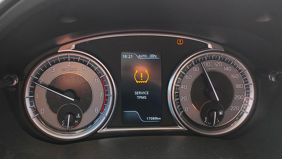

Εν κατακλείδι....
Μετά απο 3-4 ημέρες, και καμιά 200αρια χιλιόμετρα νομίζω, η ένδειξη "service tpms" έσβησε και γενικά δεν είχα στο ταμπλό κάποιο λαμπάκι. Το κακό είναι οτι οι σενσορες δεν διαβάζουν πίεση. Δηλαδή στο μενου μέσα δεν βλέπω πίεσεις ...έχει παύλες...
Στα reviews του προιόντος στο aliexpress υπάρχει 1 κριτική 3αστερη που αναφέρει ακριβώς αυτό και 100αδες 5αστερες.
Αφου έχουν συμβεί τα παραπάνω και πλέον δεν έχω λαμπάκια στο ταμπλό παω στο εξουσιοδοτημένο μήπως και καταφέρουν να μου τους παντρέψουν με τον εγκέφαλο καλύτερα και διαβάσουν και πιέσεις. Εγινε η διαδικασία με τον διαγνωστικό της Suzuki και το ειδικό εργαλείο που πας γύρω-γυρω στο αυτοκίνητο σε κάθε σενσορα για να τον ενεργοποιήσει ....η διαδικασία απέτυχε. Το παλικάρι μου ειπε οτι δεν μπορεί να τους προγραμματίσει και έφυγα απο εκεί με φουλ λαμπακια και αυτή τη φορά διαφορετικό μύνημα στην οθόνη, κατι του τύπου " tpms sensors have not been registered" και έυχομαι να μην έκανα λαλακία και πλέον μεινω με λαμπακια και την ενδειξη αυτή μόνιμη.
Την επόμενη ημέρα ευτυχως εσβησαν παλι ολα, και χωρις όμως παλι να καταγράφονται οι πιέσεις.
Θα δοκιμάσω μήπως, παρόλο που δεν δίνουν πιέσεις σε απόλυτες τιμές, αν εχω χαμηλή πίεση σε ενα ελαστικό ενεργοποιείται η ειδοποίηση για χαμηλή πίεση, το οποιο μου ειναι αρκετό....ίσως αυτοι οι σενσορες ειναι πιο απλοί/φθηνοι και δεν καταγράφουν πίεση σε νουμερα και έχουν απλα μια "δικλείδα ασφαλείας" δίνοντας σήμα από ένα σημείο χαμηλής πίεσης και μετα....
