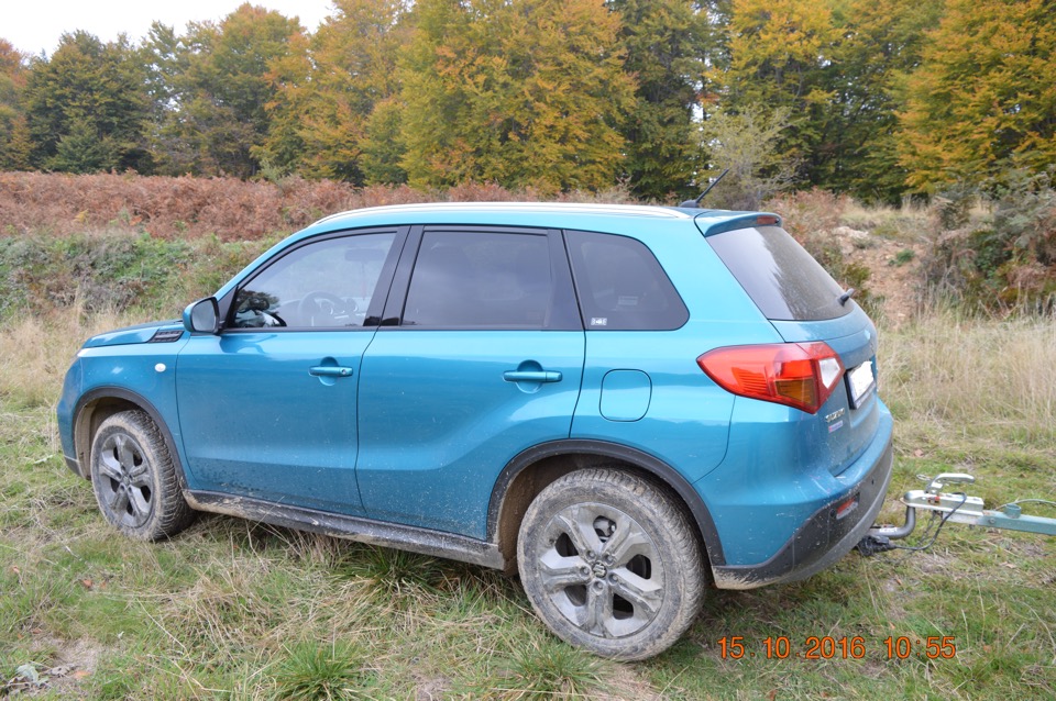

Δημοσίευσηαπό ΜΠΑΛΛΑΣ βαγγελης » Τρί Οκτ 18, 2016 4:08 pm
Με τα νέα πατούμενα λασπωμένο.
NOKIAN WR d4 στον δρόμο είναι πιο μαλακά από continental ,χτυπάει στις λακούβες λιγότερο και έχουν λιγότερο θόρυβο. Έχουν όμως λιγότερη ευκολία κύλισης από τα μαμά.Τωρα αναμένουμε τα χιόνια.
Έχουν 1 Λίνο παραπάνω στο πλάι και 1 στο πέλμα γιαυτο πριν τα τοποθετήσω παρατήρησα οτι το πλαϊνό είναι πιο ενισχυμένο.Το continental είναι 5λινο και αυτό 7λινο.

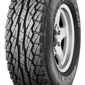

Δημοσίευσηαπό marios.iona » Κυρ Οκτ 23, 2016 10:30 pm
φιλε εγω θα σου ελεγα να δεις λιγο τα Falken wild peak. υπαρχουν σε 215/60/r17 κατα πασα πυθανοτιτα αυτη θα ειναι η επιλογη μου για τον χειμονα ( αν ερθει ποτε) και για λιγο off.
