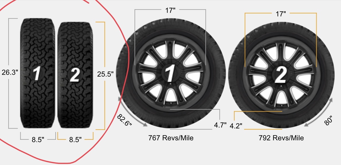

ΜΗΝ ΤΟ ΚΟΥΝΗΣΕΙΣ ΑΛΛΟ !!!!
Λουκα η διαφορετική διάμετρος των τροχών προκαλεί μεγάλες φθορές στα διαφορικά!
Γι αυτό σου βγάζει αυτά τα μηνύματα!!!!!

Τι διαστάσεις φοράς αυτή την στιγμή.... και τι διάσταση είναι το νέο που έβαλες?

Τώρα έχω 215 55r17 στα 3 ελαστικά και στο ένα που σκίστηκε χθες έβαλα προσωρινά 215 50r17 για να βγάλω τη ρεζέρβα που είχα δανειστεί.

Δημοσίευσηαπό Tony Louk » Δευτ Φεβ 15, 2021 12:12 pm
Θα έλεγα να βάλεις το διαφορετικό λάστιχο πίσω, και να οδηγείς πολύ συντηρητικά, μέχρι να βάλεις τα καινούργια λάστιχα ή καλύτερα, να βρείς από το λαστιχά ένα παληό λάστιχο 215/55/17, προσωρινά.
Δημοσιεύσεις: 10093
Re: Προτάσεις για ελαστικά
Δημοσίευσηαπό ΛΟΥΚΑΣ MAG » Δευτ Φεβ 15, 2021 12:15 pm
Αντώνη έχεις δικιο και έτσι έχω κανει το έχω βάλει πίσω το διαφορετικο και δεν θα το κινήσω σχεδόν καθόλου μέχρι να βάλω τα λάστιχα μεθαύριο.
