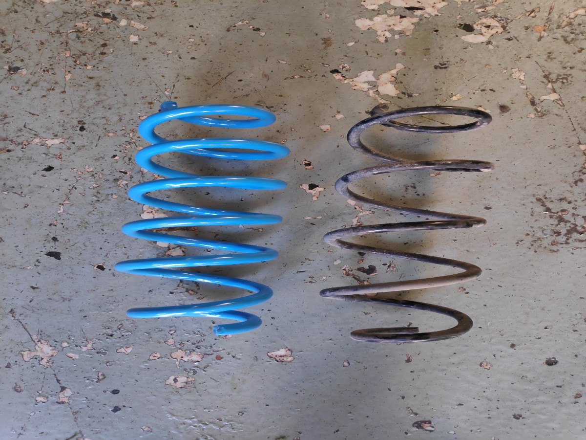

Δημοσίευσηαπό StefanosM » Σάβ Οκτ 12, 2019 4:35 pm
Το λοιπον απαντω μονος στο προηγουμενο ερωτημα: δεν χρειαζεται καν ευθυγραμμιση..τα ιδια μου ειπε και ο Σακκας...τουλαχιστον στα λιγα χλμ/ωρα στην Κηφισίας το ειδα και στην επιστροφη..αυριο που θα παω με 150 αμα ;τρεμει το τιμόνι θα το δω!
Στην ουσια τωρα: το αυτοκινητο σηκωθηκε 3 μπροστα και 4.5 πισω αλλα το νοημα δεν ειναι εκει, το νοημα ειναι οτι σκλήρυνε το συστημα, περνας απο σαμαρακι και το αμαξι δε χοροπηδαει σαν να εχει σουστες..αντιστοιχα εκτος δρομου μπορει να "αισθανεσαι" τις πετρες αλλα δε θα χοροπηδαει στις λακουβες με αποτελεσμα να βρισκει η μασκα για παραδειγμα (κατι το οποιο το εκανε σε εμενα τουλαχιστον)..
Αν αξιζε τα λεφτα του? Θα το δειξει ο χρονος..
Και για κλεισιμο φωτο τα μπροστα ελατηρια, και καταλαβαινεις ευκολα την διαφορα π εχουν τοσο σε αριθμο σπειρών οσο και σε παχος

Το ψήλωμα δεν είναι ομοιόμορφο μπρος - πίσω ;
Έχουν διαφορά 1,5 cm. ;

Δημοσίευσηαπό StefanosM » Σάβ Οκτ 12, 2019 6:00 pm
Γιώργο επειδή το πεζοδρόμιο στο μαγαζί του Σακκά έχει μια κλίση, η διαφορά προέκυψε από εκεί..Επίσης για να καταλάβεις η αριστερή μπροστά μέτρηση ήταν 74,5 η δεξιά 76 και κάτι..άρα καταλαβαίνεις οτι δεν υπαρχει ακρίβεια (στα πίσω ήταν 78,5 απο την αριστερή πλευρά).. Αύριο θα το μετρήσω σε κάποια ευθεία. Μην αγχώνεσαι..Το αυτοκίνητο αποκτά διαφορετικό χαρακτήρα και το αισθάνεσαι..Θα μείνεις ικανοποιημένος πιστεύω..

Δημοσίευσηαπό StefanosM » Σάβ Οκτ 12, 2019 6:03 pm
Γιώργο έτσι ακαδημαικά, εσένα μέσα το κουτί έχει και αποστάτες για τα μπροστά ελατήρια τελικά ή όχι? (σύμφωνα με τις οδηγίες δεν θα τα έχει αλλά είπα να ρωτήσω)..

Δημοσίευσηαπό Γιωργος ΗΛΙΑΣ » Σάβ Οκτ 12, 2019 6:09 pm
Όχι Στέφανε ΔΕΝ έχει .
Μόνο 4 ελατήρια και τις οδηγίες .
Ο αριθμός που γράφουν επάνω τα μπροστά
είναι διαφορετικός από τα δικά σου και του Κωνσταντίνου .
