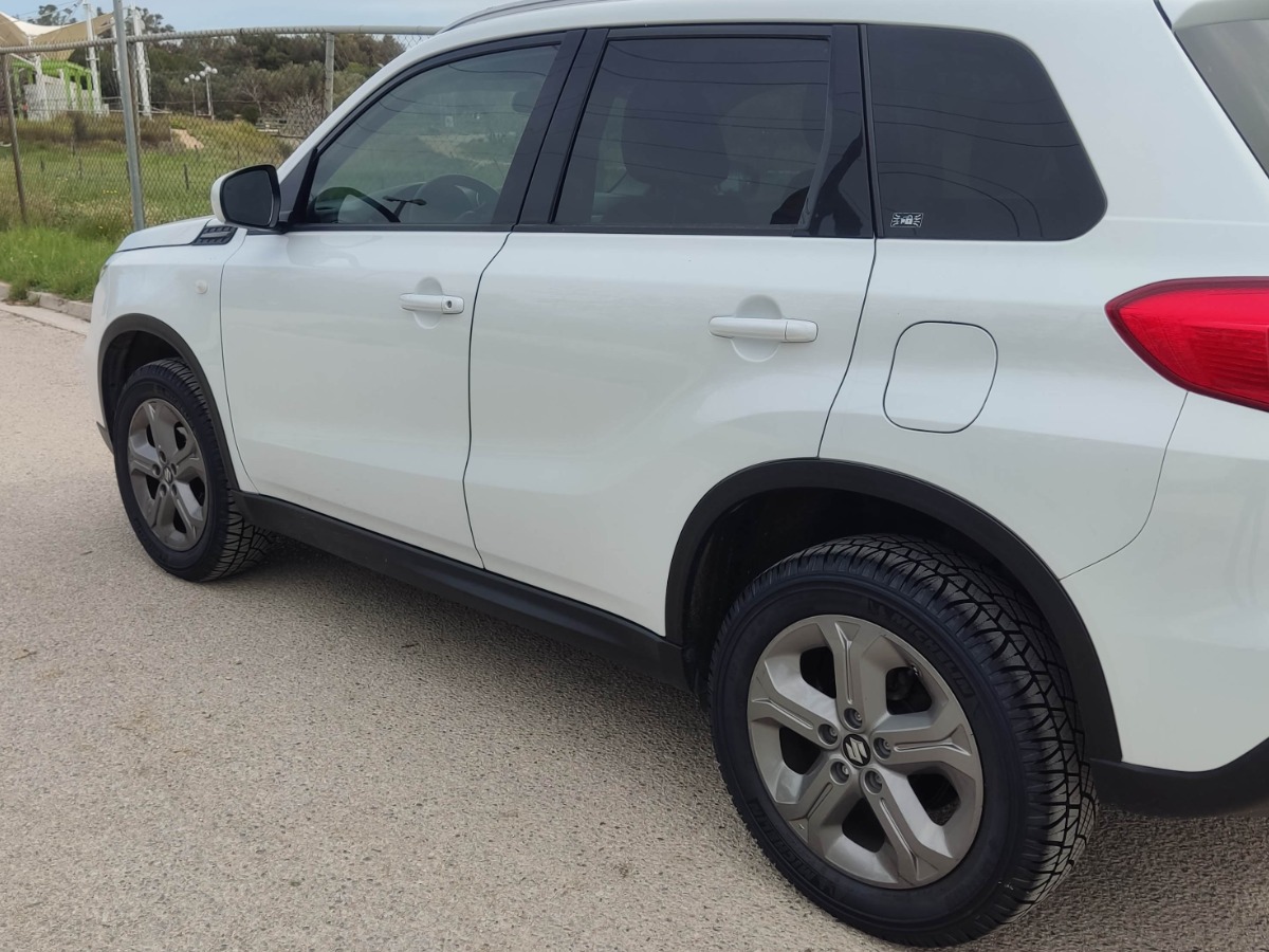

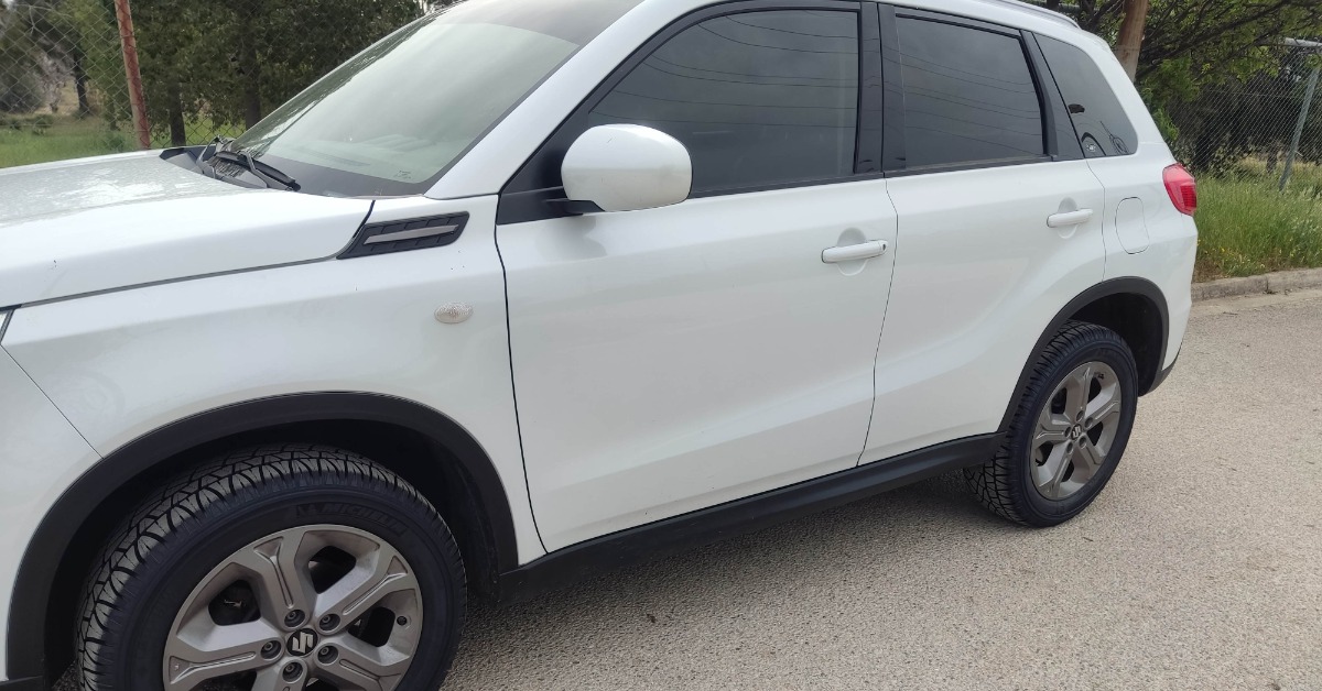

Δημοσίευσηαπό Konkat » Σάβ Απρ 01, 2023 11:09 am
Τελικά ψήλωσα και γω με 60αρη λάστιχο latitude cross και ελατήρια MAD.
Συνολικό ύψος μπροστά περίπου 77cm πίσω περίπου 80cm.
Η πρώτη αίσθηση μετά τη μικρή βόλτα φεύγοντας από το συνεργείο είναι θετική, είναι αυτά που έχουν γράψει οι προηγούμενοι συμφουριτες.
Θα το ήθελα λιιίγο ποιο μαλακό αλλά ίσως είναι νωρίς ακόμα και το συνηθίσω.
Offtopic: δε μπορώ να έρθω στην αυριανή εκδρομή να το στρωναμε :lol: .. στην επόμενη ίσως

Re: Ψήλωμα
Δημοσίευσηαπό Mastoras78 » Σάβ Απρ 01, 2023 1:16 pm
Με γειά! Ίδιο setup έχουμε. Βάζε τον ελάχιστο αέρα πρίν αρχίσει και βαράει το tpms στο comfort . Νομίζω κάπου στα 32 psi είναι άντε και κάτι παραπάνω στα μπροστά γιατί ώρες ώρες με το μάτι σα να κάνουν τα μπροστινά ελαστικά λίγο παραπάνω μάγουλο όταν έχουν λίγο αέρα. Στο χώμα τελικά καλό είναι να τα ξεφουσκώνεις αρκετά λόγω ελατηρίων.
