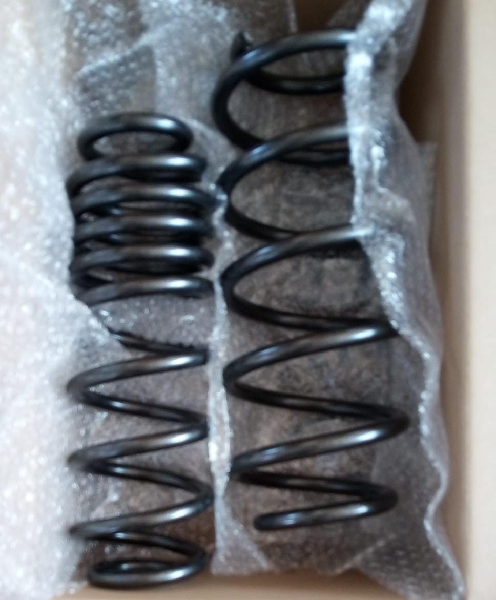

Παιδιά καλησπέρα! Μετά από πολύ σκέψη και διάβασμα όλων σχεδόν των δημοσιεύσεων αν θα τοποθετηθούν mad ή mp ή ακόμη και eibach πήρα την απόφαση αφού είδα κάποιο σχετικό link -δεν θυμάμαι από ποιόν - να παραγγείλω από Γερμανία τα trekfinder,αφού κάποιος γνωστός μπορούσε να τα φέρει, φαίνονται διαφορετικά από τα υπόλοιπα,είναι προοδευτικά απ' ότι μου είπαν, είναι και πιο ακριβά κιόλας δεν ξέρω αν έκανα το σωστό..

Re: Ψήλωμα
Δημοσίευσηαπό Mastoras78 » Τρί Ιούλ 12, 2022 4:08 pm
Με γειά, γράψε μας εντυπώσεις αφού τα δοκιμάσεις

Re: Ψήλωμα
Δημοσίευσηαπό Dimitrisf7 » Τρί Ιούλ 12, 2022 4:16 pm
Εννοείται! Απλά σε κάνα μήνα υπολογίζω!
