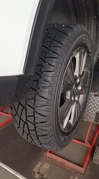

Δημοσίευσηαπό Kostas1973 » Σάβ Ιουν 06, 2020 12:34 pm
Τα φορεσαμε!!!

Πρώτες εντυπώσεις από τα lc. Ή μεγαλύτερη διαφορά είναι αυτή την οποία καταλαβαίνεις αμέσως με το που φεύγεις από το Βουλκανιζατέρ. Αισθητά μικρότερο κοπανημα στις ανωμαλίες του δρόμου. Επιτέλους έχεις τζιπ και όχι "χαμηλωμενο σπορ με 45αρι προφιλ"
Σε Εθνική μέχρι τα 120 με 130 που πηγα δεν κατάλαβα διαφορά σε θόρυβο κύλισης.
Τώρα για την κατανάλωση ήταν πολύ δύσκολο να υπολογίσω γιατί πρέπει να συγκρίνεις ίδια διαδρομή με ίδιο τρόπο οδήγησης. Μου έκαψε 6.5 it στα 100 Αθήνα Ναύπλιο Τολό και έπίστρόφή με κανονική προς χαλαρή οδήγηση με λίγες στιγμές γκαζωματος και aircondition στην μεγαλύτερη διάρκεια.Λογικα αν καιει παραπάνω θα είναι το πολύ 0.5 λίτρο στα 100.
Φίλος που τα φοράει σε qasqai μου είπε ότι θέλουν προσοχή στο βρεγμένο ειδικά μετά την διετία.
