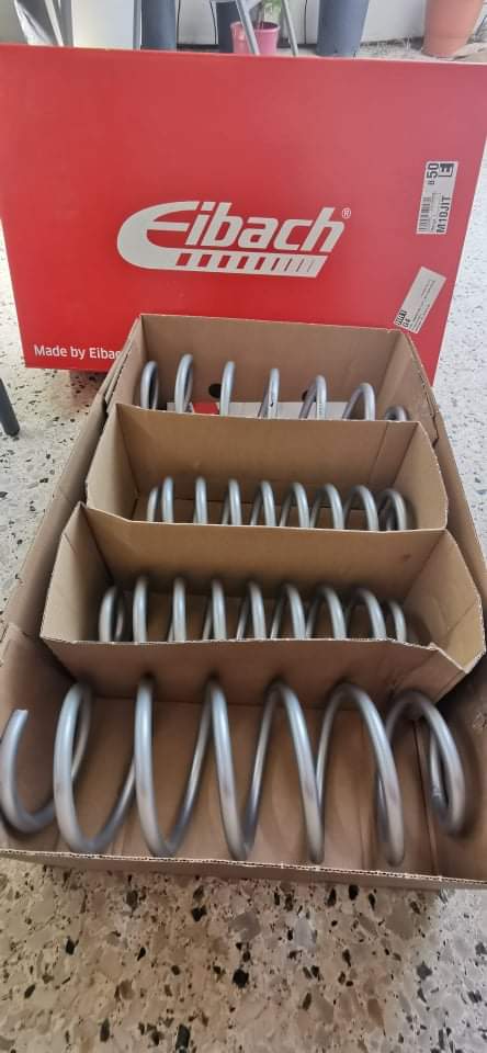

Δημοσίευσηαπό Kostas1973 » Παρ Μάιος 13, 2022 4:23 pm
Ήρθαν, 20 του μήνα ραντεβού στον Σακκα

Δημοσίευσηαπό Kostas1973 » Παρ Μάιος 20, 2022 11:56 am
Ψηλωμα σήμερα στο 4WheelersHouse με eibach. Το αμάξι πηρε2 με 2.5 πόντους στο πίσω διαφορικό. Οδηγοντας δεν κατάλαβα καμία διαφορά. Η ανάρτηση παραμένει μαλακή όπως μου είχε πει ο κ. Σακκάς. Πράγματι πιέζοντας λίγο τον πίσω προφυλακτήρα είδα ότι το αμάξι κατεβαίνει εύκολα. Καλό και κακό ταυτόχρονα. Ελπίζω να μην το μετανιώσω που δεν έβαλα τα MAD.

Δημοσίευσηαπό Dim77 » Παρ Μάιος 20, 2022 12:29 pm
Τα eibach είναι αρκετά σκληρότερα από τα ΟΕΜ (μαμά) ελατήρια. Ακόμα και εκτός οχήματος αν τα δείς έχουν το διπλάσιο βάρος (το κουτί με τα μαμά ήταν το μισό βάρος από όταν το σήκωνα με τα eibach) και με αυτά το αυτοκίνητο στέκεται και φορτωμένο στο ύψος του, χωρίς να κάθεται. Όταν χρειαστεί, φυσικά συμπιέζονται όπως πρέπει.
Στην αίσθηση, στην άσφαλτο φαίνονται πιο ''σφικτά'' στην πίεση, αλλά στις λακούβες, ανωμαλίες, κυματισμούς του οδοστρώματος, είναι το ίδιο καλά σε άνεση με τα ''μαμά'' για αυτό και η αίσθηση ότι είναι μαλακό.
Εμένα σηκώθηκε ακριβώς 2.0cm εμπρός και 2.5 cm πίσω με μέτρηση.
Έβαλα και αποστάτες, αλλά όχι ελατηρίων για ύψος... αλλά τροχών (για αύξηση των μετατροχίων) πάλι eibach...σύντομα θα προσθέσω πληροφορίες.

Δημοσίευσηαπό Kostas1973 » Παρ Μάιος 20, 2022 1:32 pm
Dim77 έγραψε:Τα eibach είναι αρκετά σκληρότερα από τα ΟΕΜ (μαμά) ελατήρια. Ακόμα και εκτός οχήματος αν τα δείς έχουν το διπλάσιο βάρος (το κουτί με τα μαμά ήταν το μισό βάρος από όταν το σήκωνα με τα eibach) και με αυτά το αυτοκίνητο στέκεται και φορτωμένο στο ύψος του, χωρίς να κάθεται. Όταν χρειαστεί, φυσικά συμπιέζονται όπως πρέπει.
Ναι το πρόσεξα και εγώ ότι το κουτί με τα μαμά μέσα ήταν πολύ πιο ελαφρύ. Οδηγώντας για να έρθω σπίτι είδα ότι στις ανωμαλίες του εδάφους δεν υπάρχει διαφορά. Λογικά για να δίνουν συν 2 πόντους ενώ είναι 1 πόντο πιο μακρυά θα είναι λίγο πιο σκληρά. Απλά μου έκανε εντύπωση ότι πιέζοντας λίγο τον πίσω προφυλακτήρα το αμάξι κατεβαίνει εύκολα μισό πόντο. Ίσως βέβαια φορτωμένο που θα είναι πολύ περισσότερα κιλά η δύναμη που ασκείται σε σχέση με αυτή που έβαλα εγώ με το χέρι, να μην πιέζεται τόσο πολύ.

Δημοσίευσηαπό Dim77 » Παρ Μάιος 20, 2022 1:54 pm
Kostas1973 έγραψε:Ναι το πρόσεξα και εγώ ότι το κουτί με τα μαμά μέσα ήταν πολύ πιο ελαφρύ. Οδηγώντας για να έρθω σπίτι είδα ότι στις ανωμαλίες του εδάφους δεν υπάρχει διαφορά. Λογικά για να δίνουν συν 2 πόντους ενώ είναι 1 πόντο πιο μακρυά θα είναι λίγο πιο σκληρά. Απλά μου έκανε εντύπωση ότι πιέζοντας λίγο τον πίσω προφυλακτήρα το αμάξι κατεβαίνει εύκολα μισό πόντο. Ίσως βέβαια φορτωμένο που θα είναι πολύ περισσότερα κιλά η δύναμη που ασκείται σε σχέση με αυτή που έβαλα εγώ με το χέρι, να μην πιέζεται τόσο πολύ.
Τα ελατήρια έχουν ίδιο ακριβώς μήκος, η διαφορά που δίνουν στο ύψος είναι λόγω της σκληρότητας που κρατάει το αυτοκίνητο πιο ψηλά.
